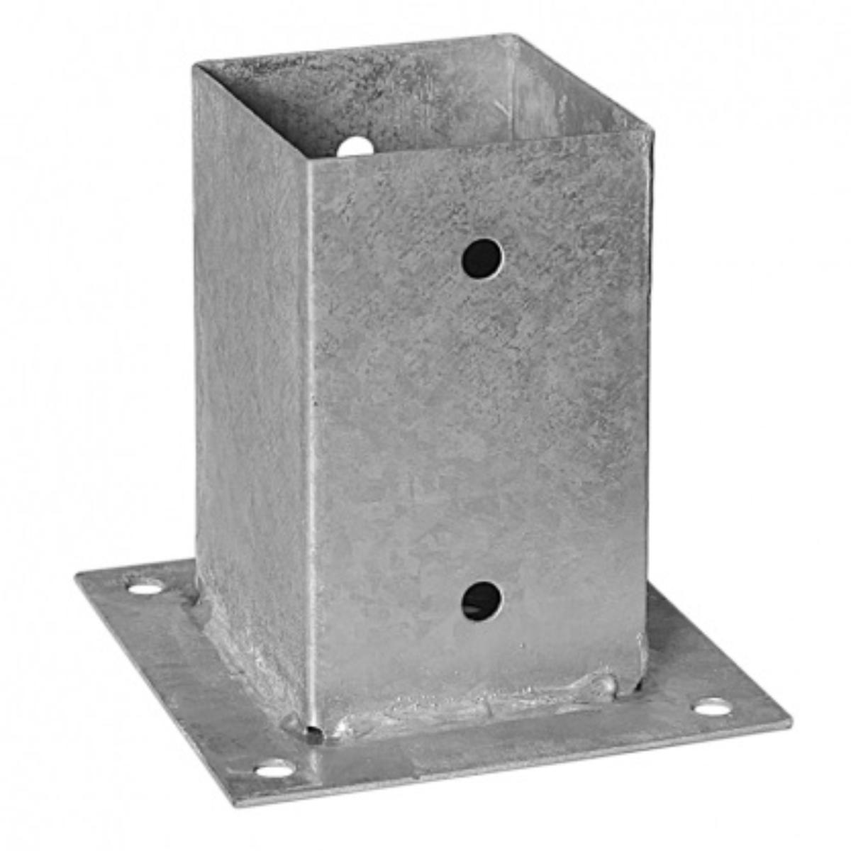

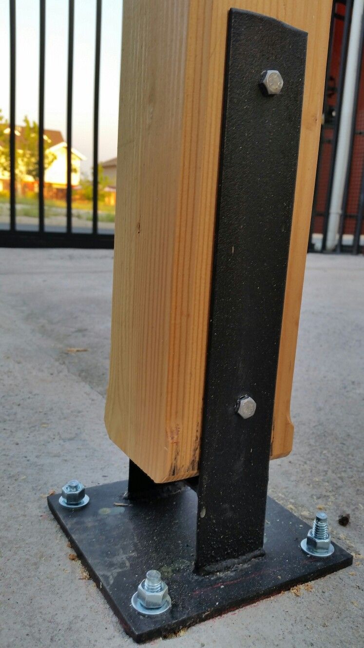

И аз се интересувам от темата, ще правя същото. 10х10 са добре, даже са преоразмерени. Ако не си ги купил и 8х8 ще станат за колони. Купи си 4бр. петички за колоните и ги анкерирай с по четири анкера осмица.

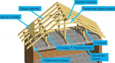

За хоризонтални греди, може да ползваш 8х10 изправени. Ребра 12х6. За билната греда и подкоси(паянти,подпорки) 8х8.
Ето примерен изглед. За малки покриви, без средните столици.

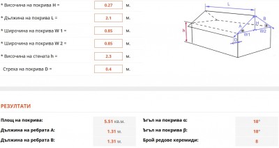

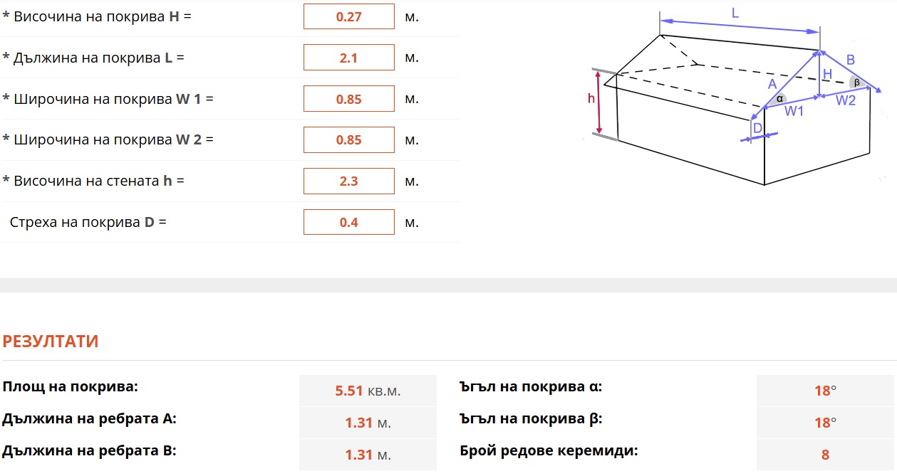

Ето, един много полезен калкулатор - https://www.zhitov.com/
