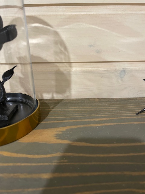

Имам една трапезарна маса от дъб. Наскоро реших да я освежа, тъй като имаше разни места, където се беше подула. Изшкурих до чисто дърво и исках да я оцветя и лакирам. Първоначалната ми идея беше байц и след това безцветен лак. Няма конкретна причина за това. Нямам никакъв опит и просто тръгнах по тази пътечка спрямо каквото прочетох в интернет. Взех байц на водна основа, но много се наиграх с него и накрая се отказах от него, тъй като не успях да оцветя дървото равномерно навсякъде. Посъветваха ме в Практикер директно цветен лак да взема. Препоръчаха ми пак на водна основа. Взех светъл дъб на Sikkens. С него няма същия проблем като с байца, но не ми харесва как става финално. Сякаш замаскира леко дървото отдолу. Това, което ми се иска да се получи е и да се откроят повече жилките на дървото. Доколкото бях чел нещо такова става с омасляване. Ще може ли някой да даде мнение?

Е, то на дъба жилките са сравнително светли, колко да се откроят...
Хващащ парче чист дъб и експериментираш, па което ти хареса.
По принцип, това което наричаш жилки, поема по-малко от светлата дървесина, та е спорна твоята работа

Нормално е да замаскира дървото, полупрозрачен цветен лак е все пак. Има и по-прозиращи, тикурила, примерно, но пак няма да е това, което очакваш.
Ето ти снимка на прост чам за ориентир - плотът е с масло на осмо, омасляван предимповече от 5-6 години, отзад е с полупрозрачен бял лак.
