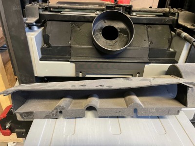

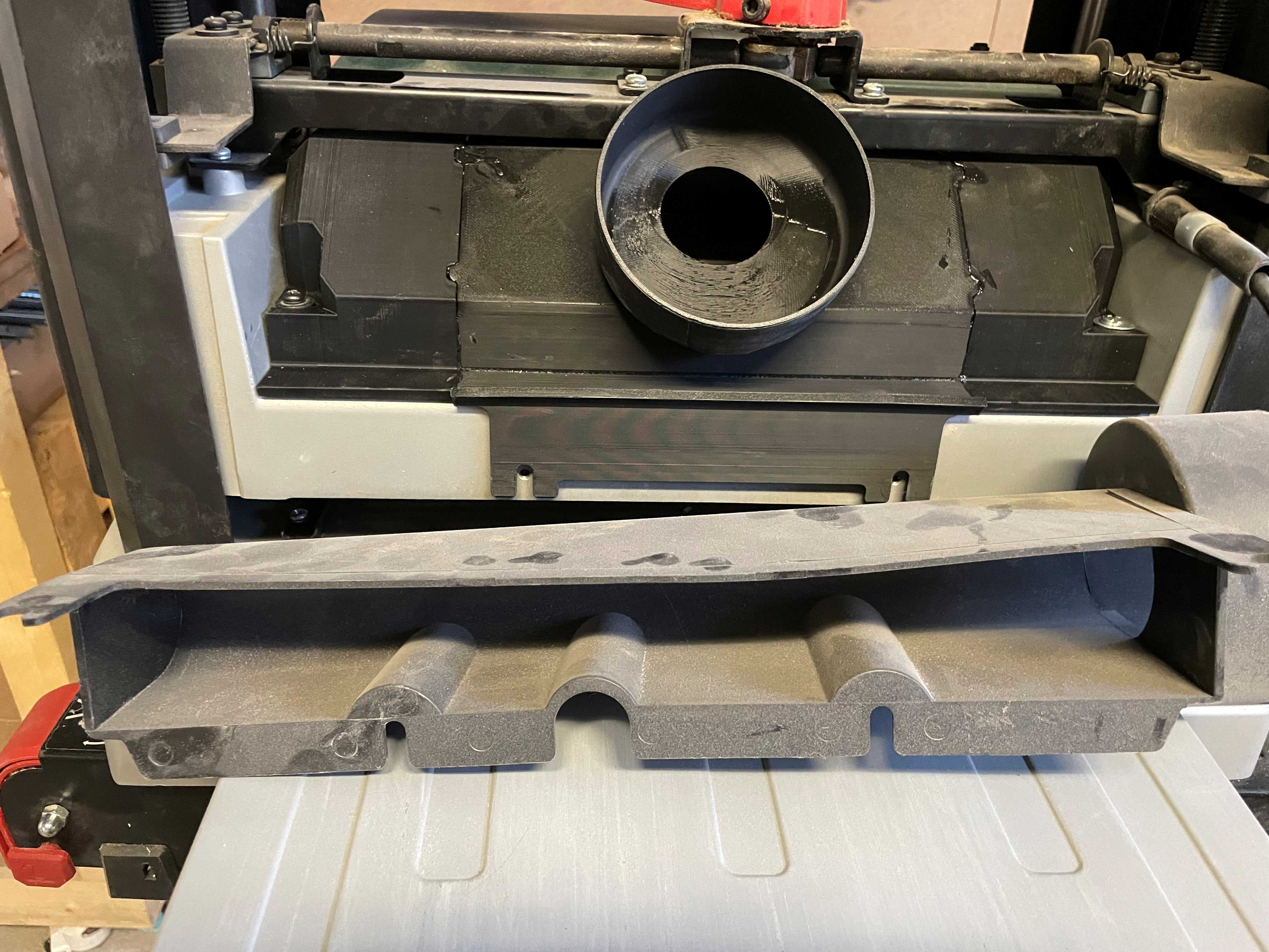

Отдавна се каня да дам кратък отзив.
Като цяло от машината съм много доволен, за моите нужди е перфектна.
Прахоотвеждането обаче - голяма недомислица :-D Първата проба бе с една масивна орехова дъска за рязане - задръства се за нула време, повече чистиш, отколкото работиш.
На снимката - отпред, тясно, че и под ъгъл, голяма недомислица.
Това, което се вижда на машината предстои да го изпробвам, но мисля, че ще даде добър резултат

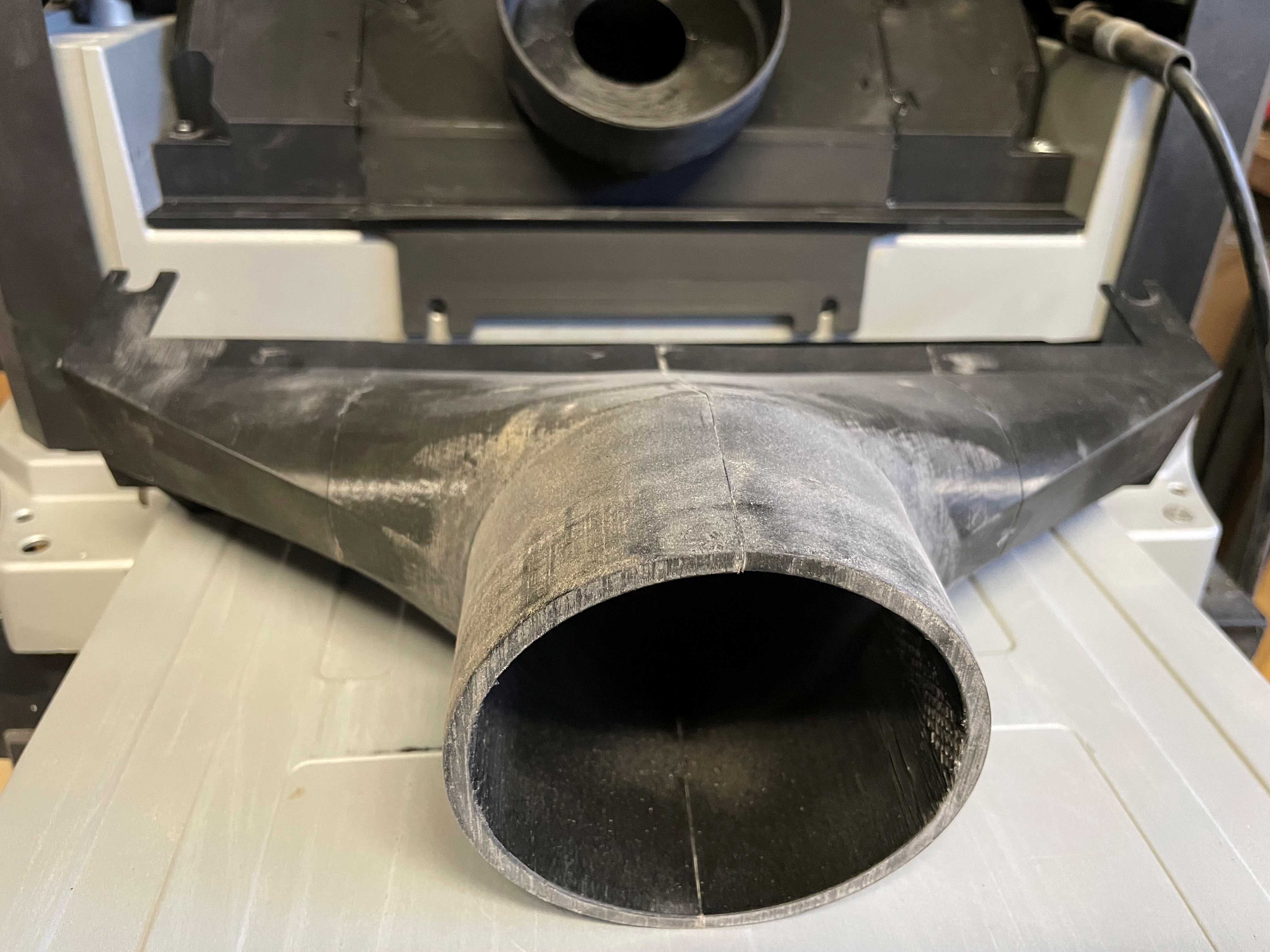

Иначе - това е много добро решение
Но с него не могат да се затварят плотовете, и при всяко прибиране на машината трябва да го свалям, затова ще пробвам друг вариант, но да видим.
