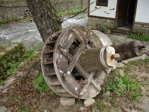

тряба да си хванал особеността от схемата на ХрасТА и снимката на n_a - на схемата неправилно водата пада почти до вертикалния диаметър почти до най високата точка на колелото а на снимката правилно е насочена почти до хоризонталния диаметър - там усилието на завъртането е ефективно (съгласно законите на механиката)

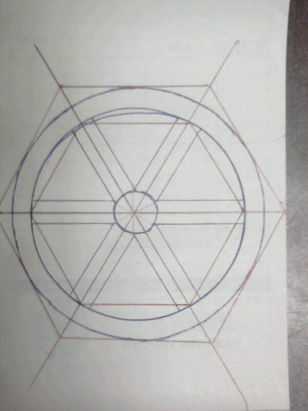

Аз също съм мераклия да си направя колело и в случая да попитам ,ако колелото е потопено в долния край във водата,тя няма ли да оказва някакво съпротивление и да не позволява да се завърта бързо колелото.
А между другото за единия кръг мисля да взема 6 прави дъски като краищата ще изрежа под 60 градуса ъгъл(понеже окръжноста е 360 градуса разделено на 6 се получава 60 по мои сметки) и ще се получи като ги съединя правилен шестостен (виж скицата в червено)и след очертание смятам да изрежа като кръг(синьото).
Надявам се някой да дава идеи и съвети и заедно да направим полезна темата.
