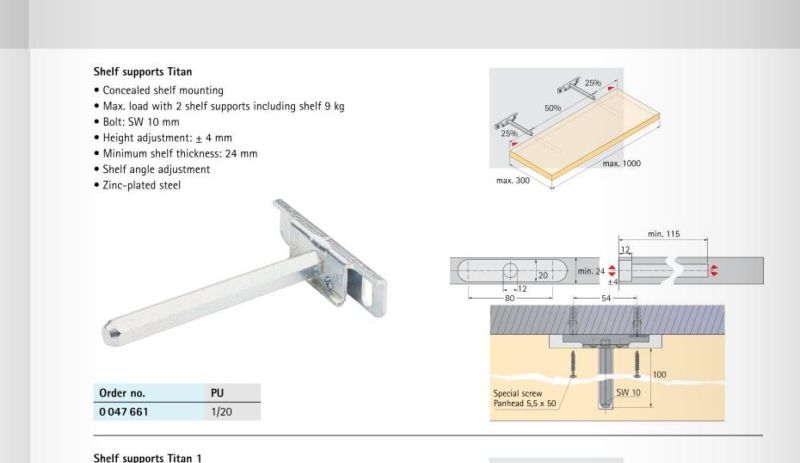

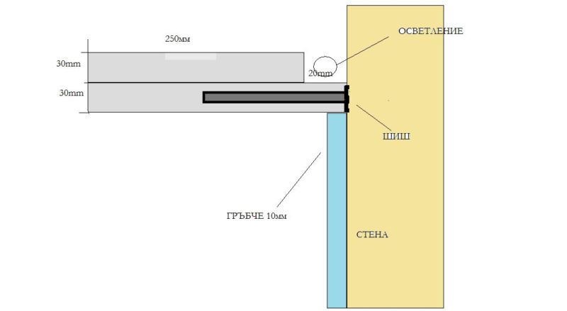

Трябва да направя рафт дебелина 60мм дълбочина 250мм със скрит монтаж идеята е да се сложат шишове като тези на снимката ако някой е монтирал и има впечатления моля да сподели или някакви идеи ето и една не професионална схема най-много ме притеснява здравината стената е газобетон

Аз използвам тоя на снимката, става ЖЕЛЕЗО. Тоя е само за бетон или тухла, така в направен, а на твоя шиш му слагаш дюбел за ютонг.

И тези сам ги виждал обаче тия 6см ме притесняват в смисал тежко а и този газобетон

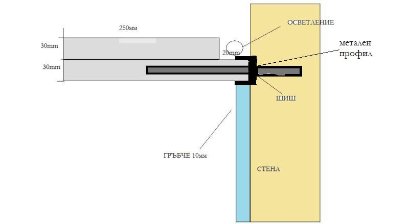

Мисля и за някъв метален профил за към стената "П" образен и през него шиша да спъне рафта

знаеш ли някакви размери на този шиш
shadowman - майстор
Мисля, че диаметъра бе 14 и е дълъг горе долу толкова в милиметри. Инак има алуминиеви профили за 18мм ПДЧ.

Ще го мъчеме така проба грешка 36мм. добре ли държи.

shadowman - майстор
Рафтовете по стената все по 36 ги правя.
naB4o - специалист
Твоите шишове, доколкото се сещам имат посока на слагане, и ако се сложат на обратно рафта ще клюмне. Ако се постави ---V с времето почва да се разкекерчва скобата.
п.с. с такива съм работил а от картинката ми заприличаха на такива.
6см рафт не е ли малко множко :)
Защо не си сложиш Г образна стоика 6см е достатачно да държи 25 напред ;) И пак да остане скрит монтажа.
