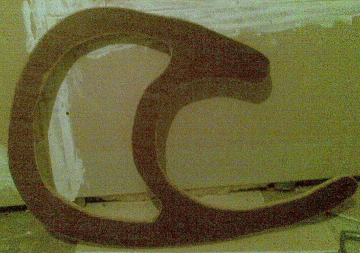

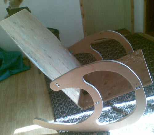

Какво стана с този стол от схемата? Наумил си бях да си направя такъв стол като го видях в А"ОН, но не го бях запомнил как изглежда и случайно днес виждам в темата че е същият. Някой направи ли го да видим как изглежда правен в дом. условия да го кажем...
Благодаря за поста със списанието. Стола стана много удобен. Има още какво да се направи - боядисване, дунапрен, тапицерия. Но върви добре
До тук ми струваше 15 лв...
Направих двете страни на стола, но трябва да ги доизкусуря доста, че зегето не мога да го контролирам както трябва...

Здравейте,на всички ето го и моят люлеещ стол който имам повече от 4години.Много е здрав и стабилен,а що се отнася до опасенията на един съфорумник по нагоре в темата,че стола може да се обърне -това е не възможно особено на зад.
