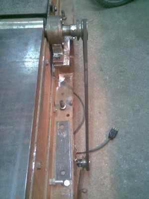

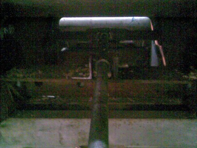

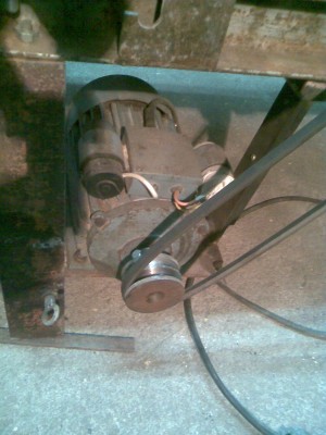

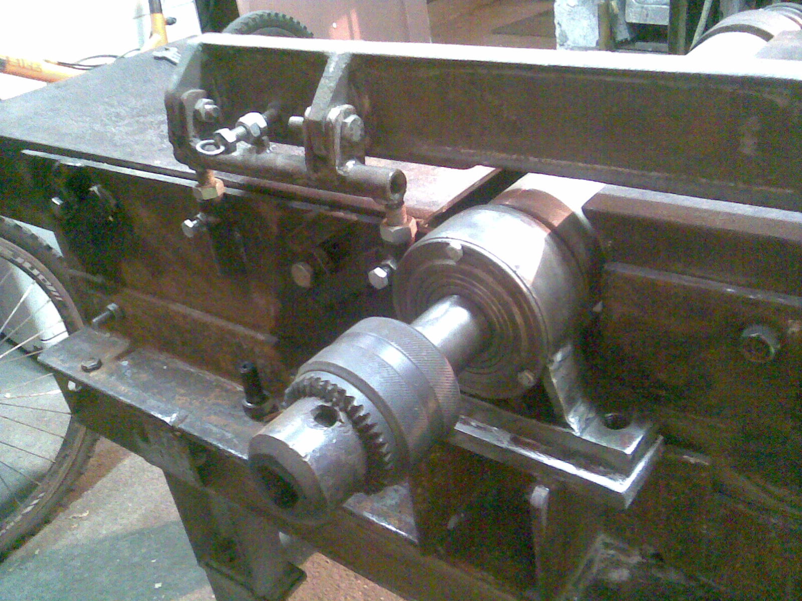

Както гледам на снимките сте ползвали самоделни черупки.Понеже стената е тънка и при заварката се измята стената,макар и малко и бяга от идеалният кръг/получава се лек овал/.Ако размера е точен променя геометрията на лагера и от там затягането.Има готови и не толкова скъпи черупки.
