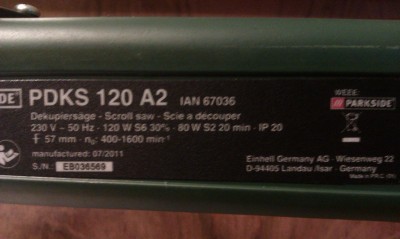

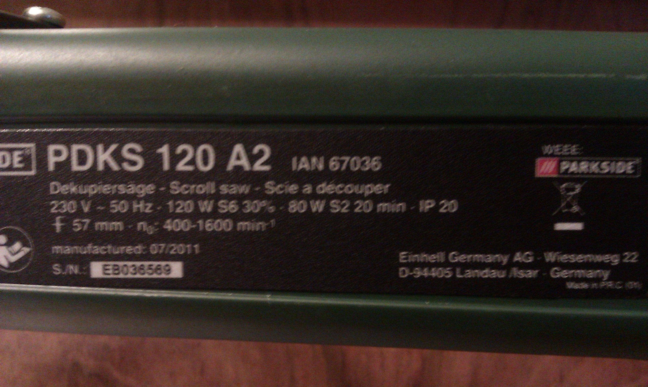

Super...мерси за инфото :) ... след подробно разглеждане на машинката ми направи впечатление ,че гаранцията и я обслужват сервизите на Einhell...това ме довежда до мисълта ,че чарколаците и може би (надявам се) да са на тази фирма :)

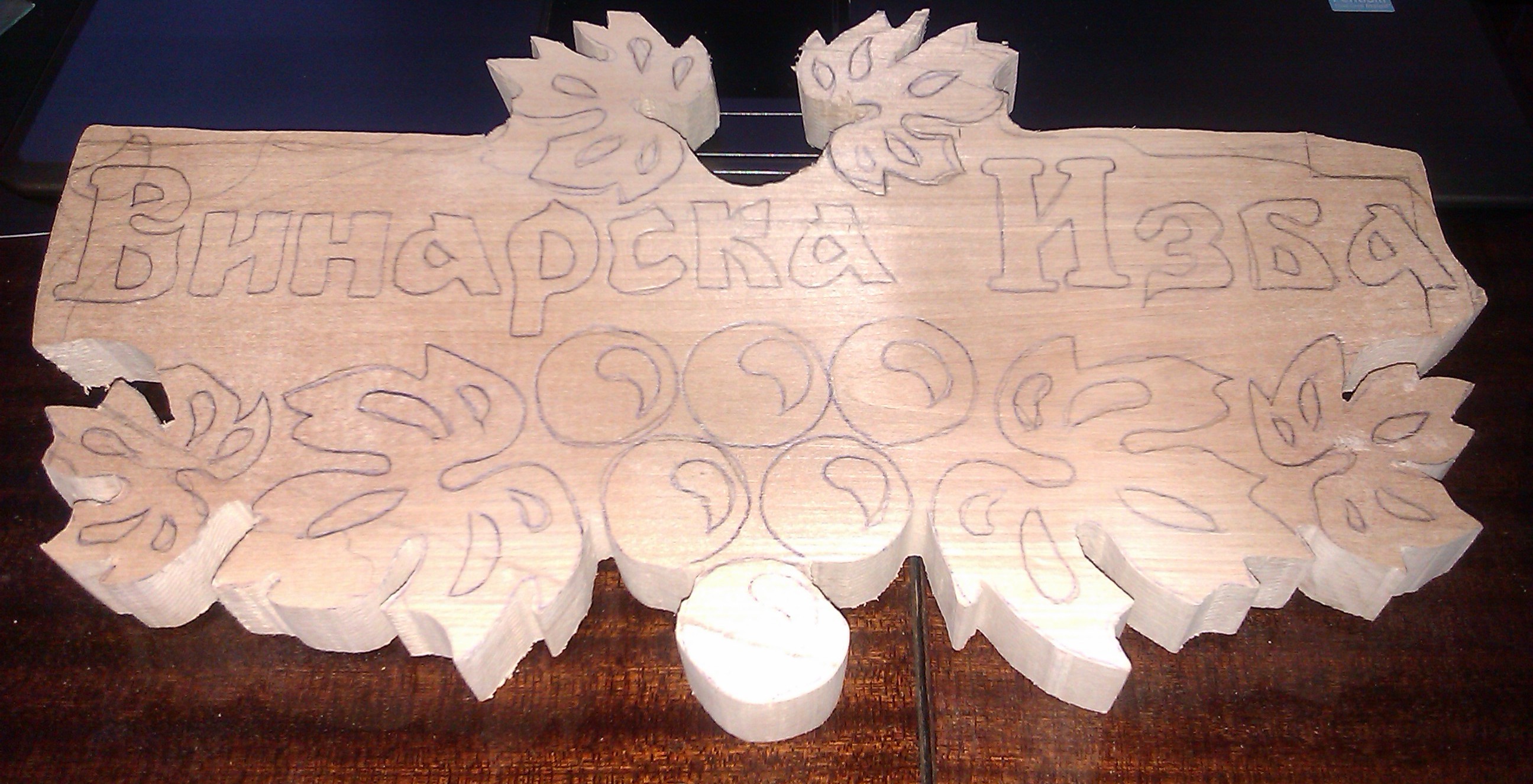

Днес пробвах машинката с липа 25 мм (нямам нищо твърдо) и съм доволен...
Не ми харесват само ножчетата но днес не намерих хубави в Praktiker...
alata_69 - специалист
добре си го разчертал,добре си го изрязал
давай сега,дълбай да видим и крайния резултат :-D
1съвет(ако приемаш разбира се)
на 25мм дебелина на матеряла трябва да свалиш фона до 1/3
за да изглежда завършено и стилно
поздрави

Моят майстор някога ме учеше че дебелината на фона се оставя на около 5 мм , а ако е по майсторска изработка като се дигне паното към слънцето контура на резбата трябва да светлее.. а на тази дебелина е добра идея да се постават надлепки кадето трябва за обем и пластика

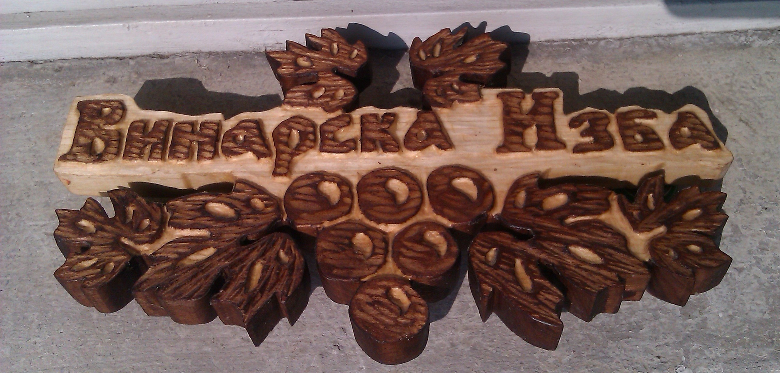

Въпреки съвета на alata_69 ме достраша да го вдълбавам повече,защото смятам да го слагам на врата и при отваряне и затваряне да не му падне някой от листенцата :-D (струва ми се много крехко)...
Този път не използвах лак а само грунд и пчелен восък...мисля ,че става по добре с восъка...
tripioo - специалист
здравей , изглежда добре , но ако се притесняжаш че е много крехко можеш да сагаш "гръб " който да поддържа елементите ... а колкото е по издълбано толкова по пластично стои

туборко дълбай,дълбай сам ще видиш че ще стане по хубаво
липата не е толкова крехко дърво не му се палши
ще ме прощаваш но в тоя вид изглежда много аматьорско
