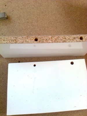

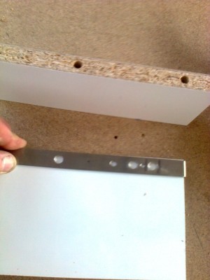

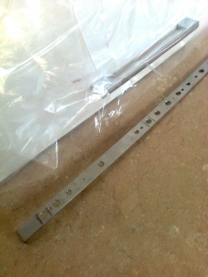

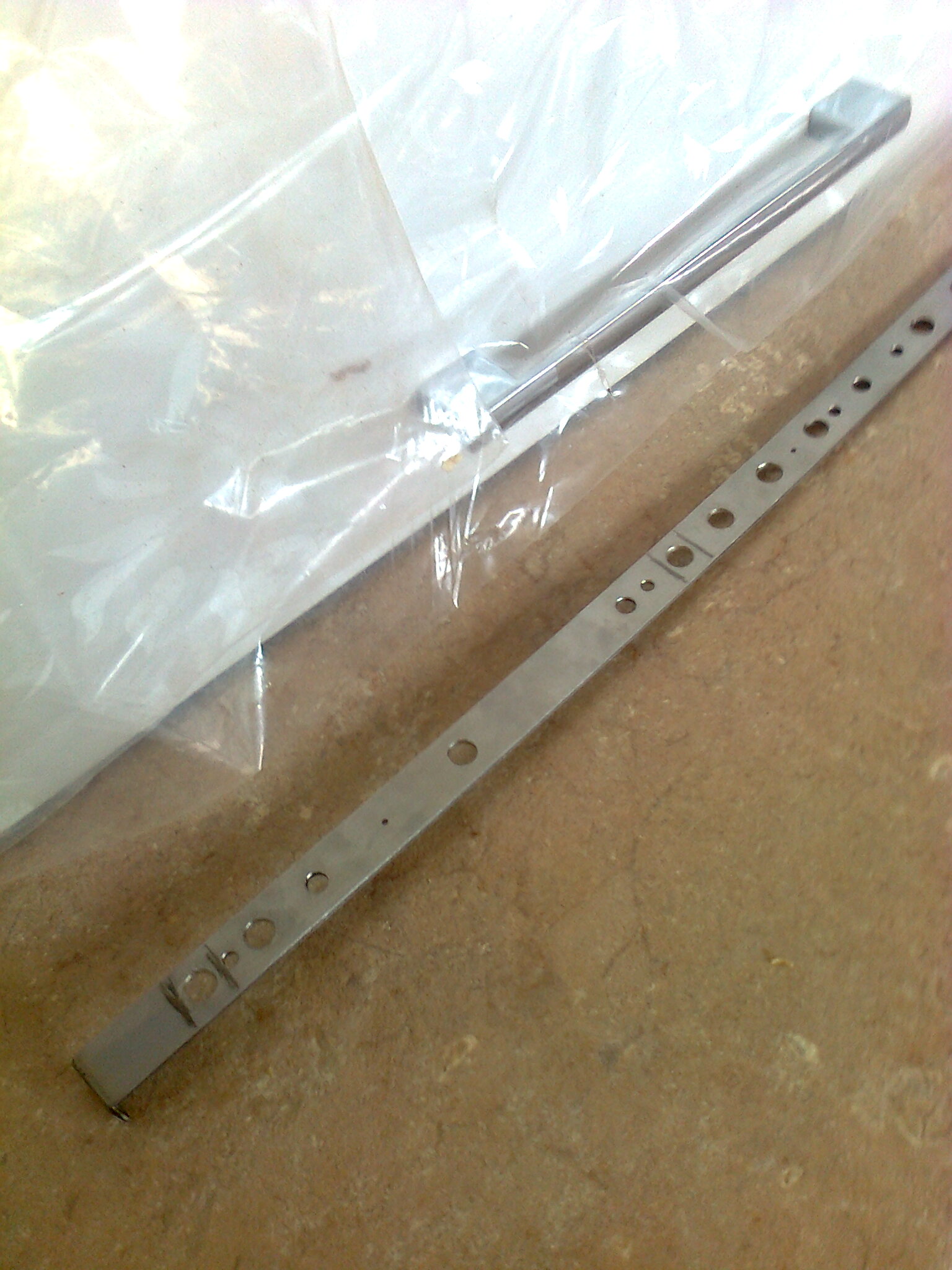

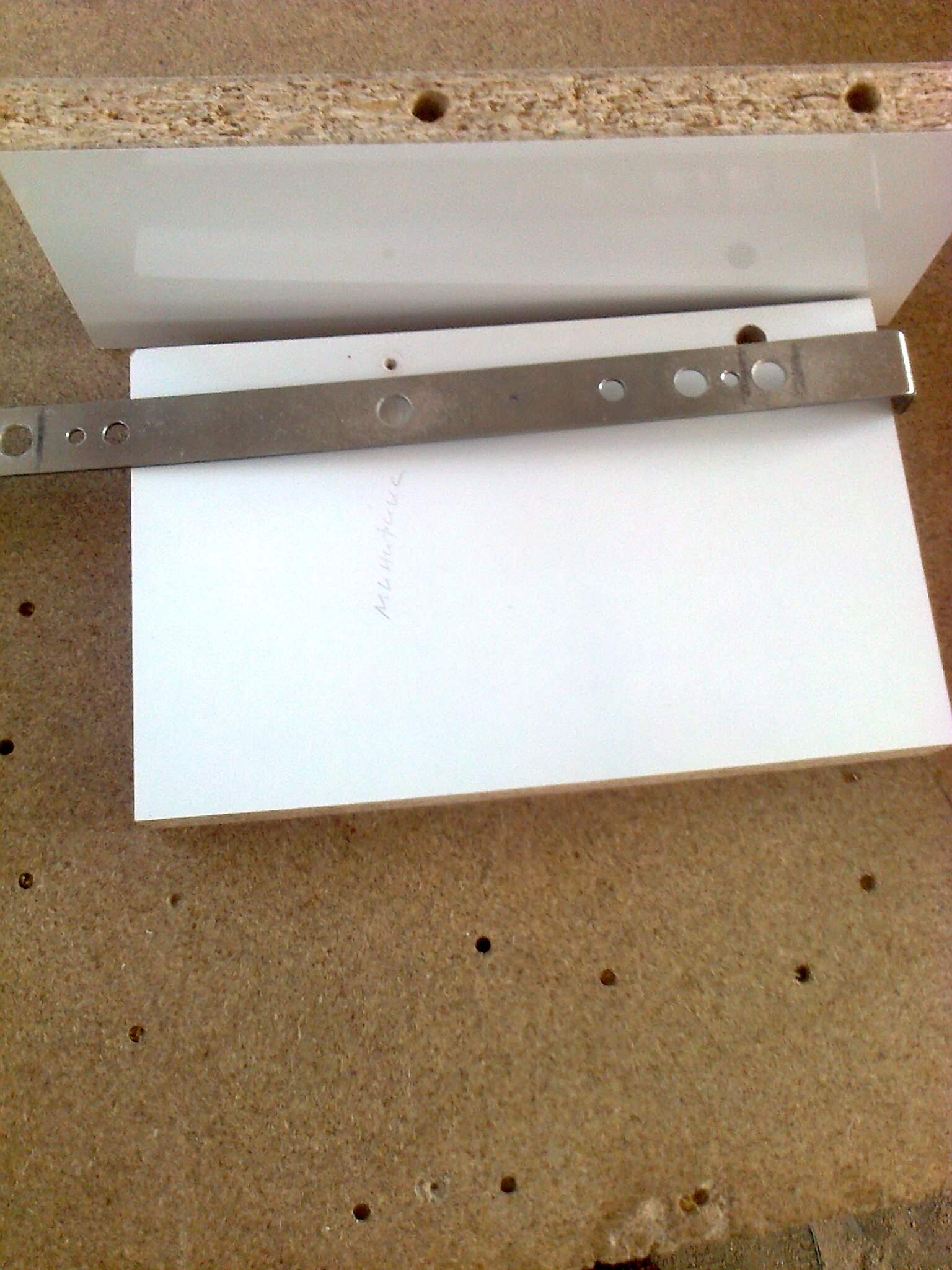

Сега ми направиха два нови шаблона,но малко по - икономични от към страна на хромникела.
rum_sz - специалист
Гледай ,че ми се спи :) И ме мързи да пиша и подреждам.
rum_sz - специалист
още
rum_sz - специалист

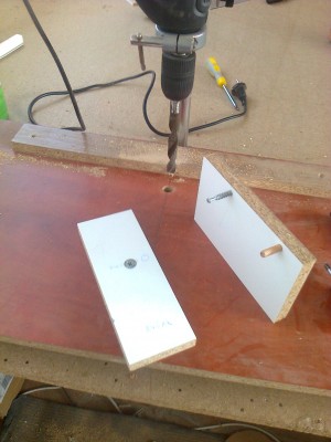

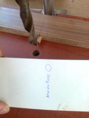

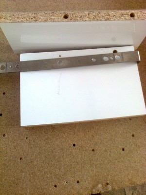

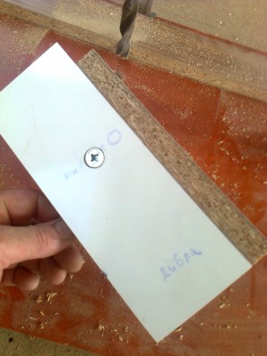

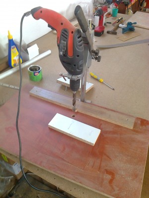

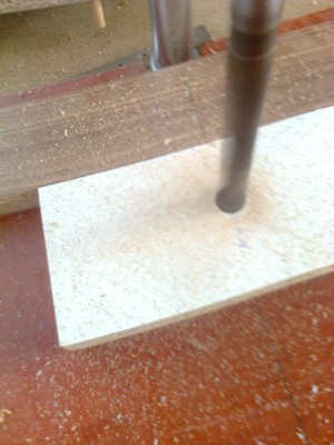

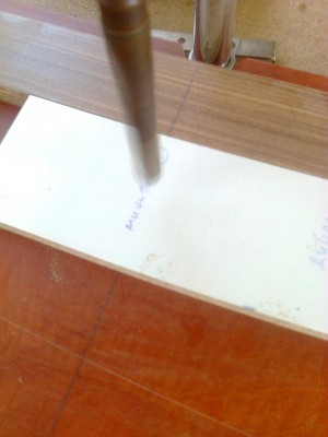

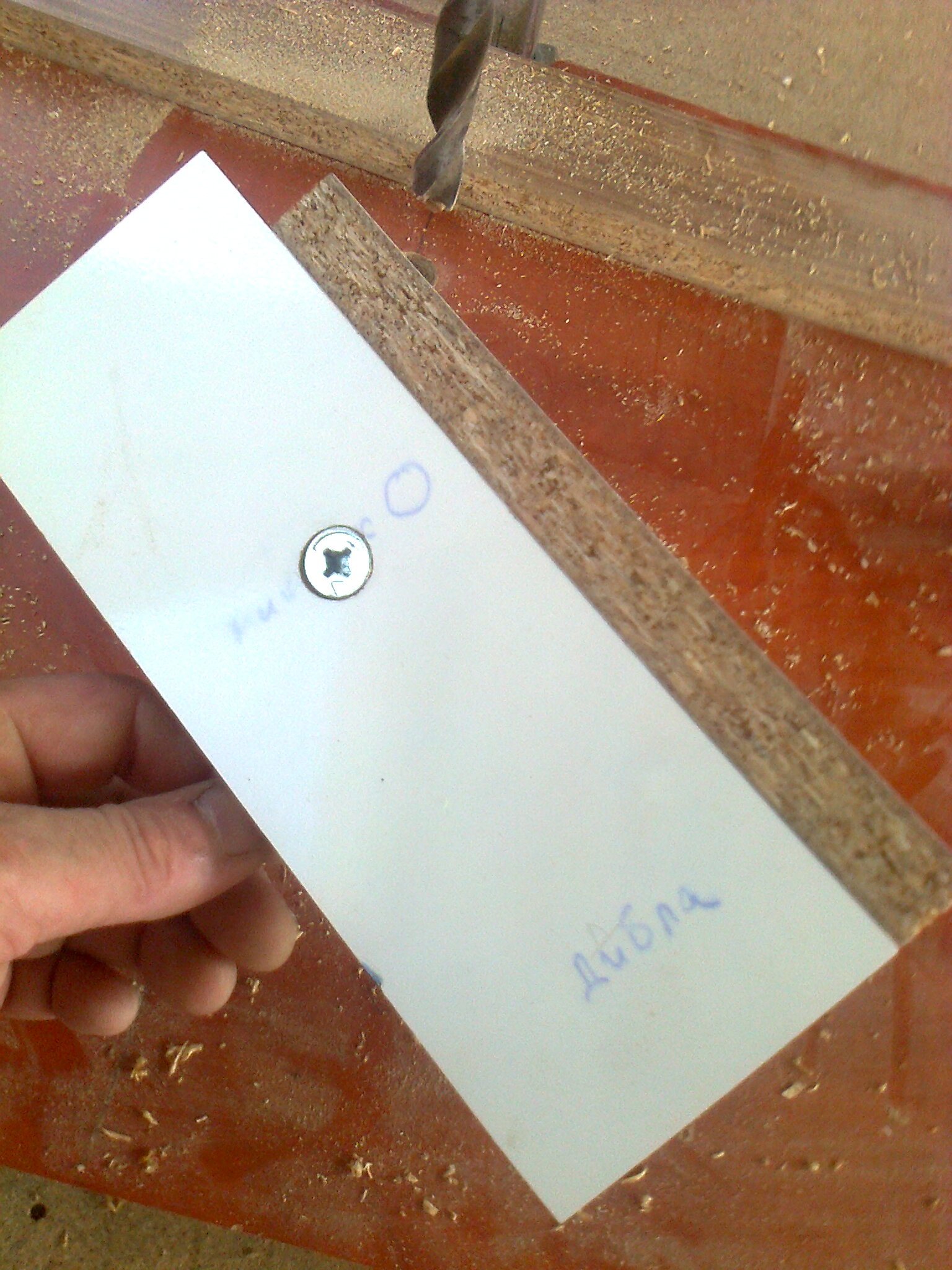

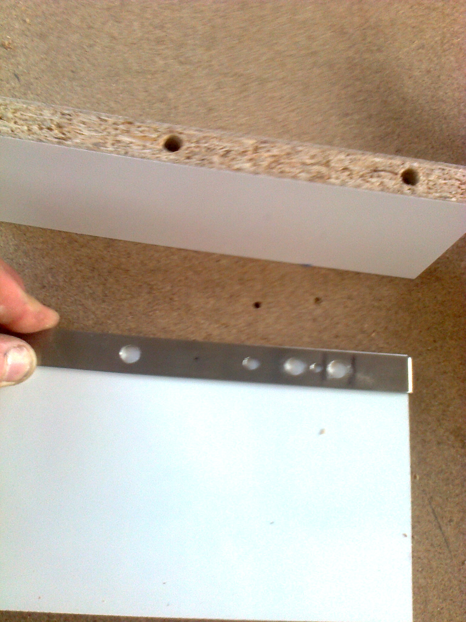

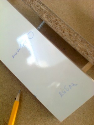

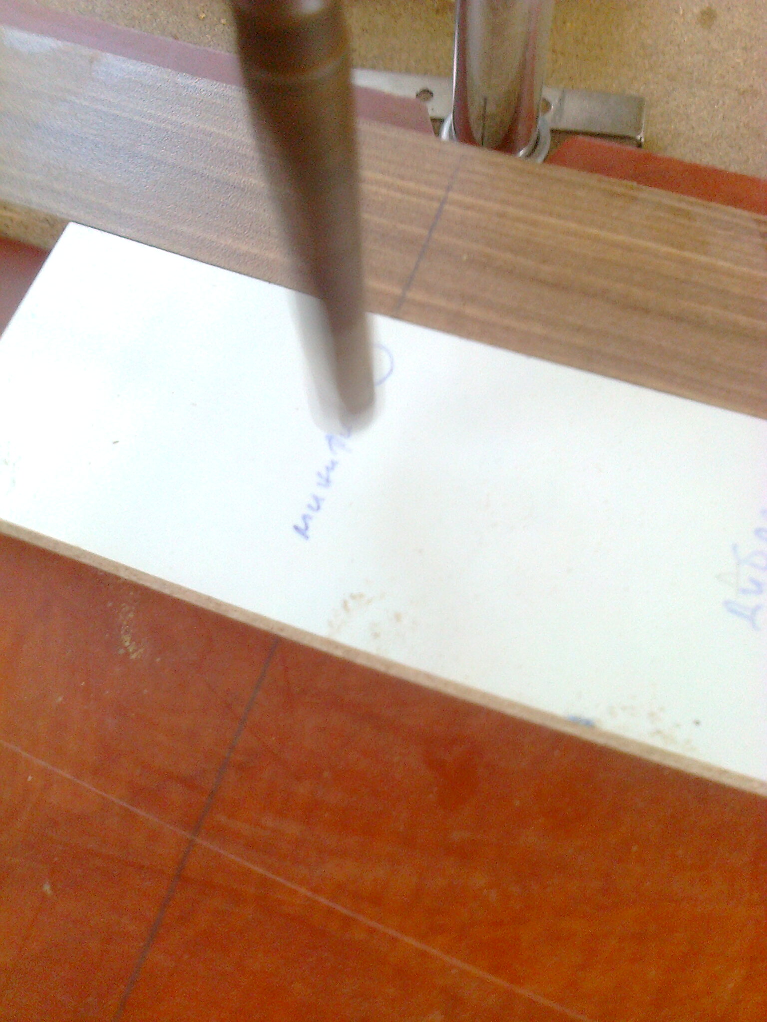

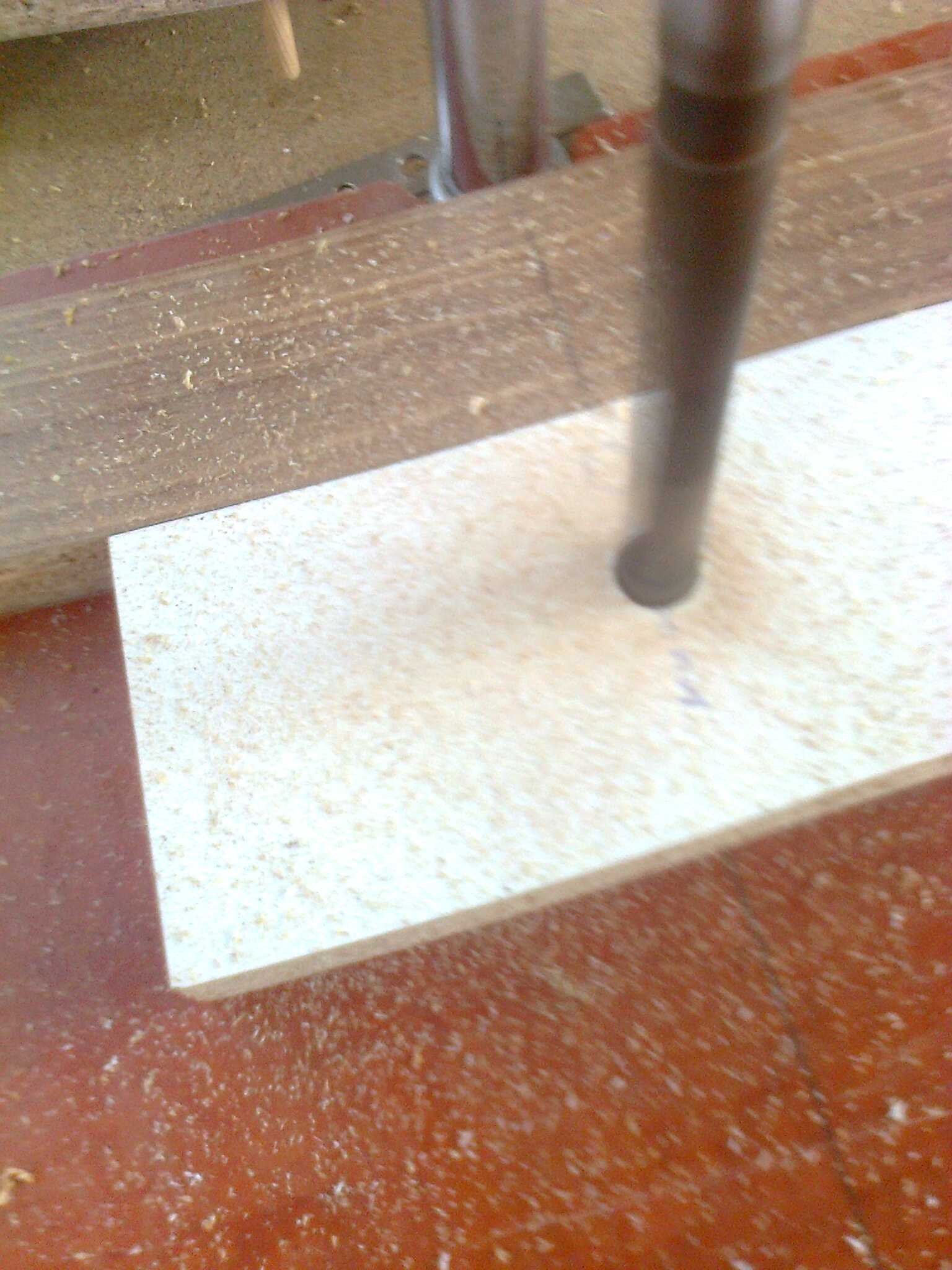

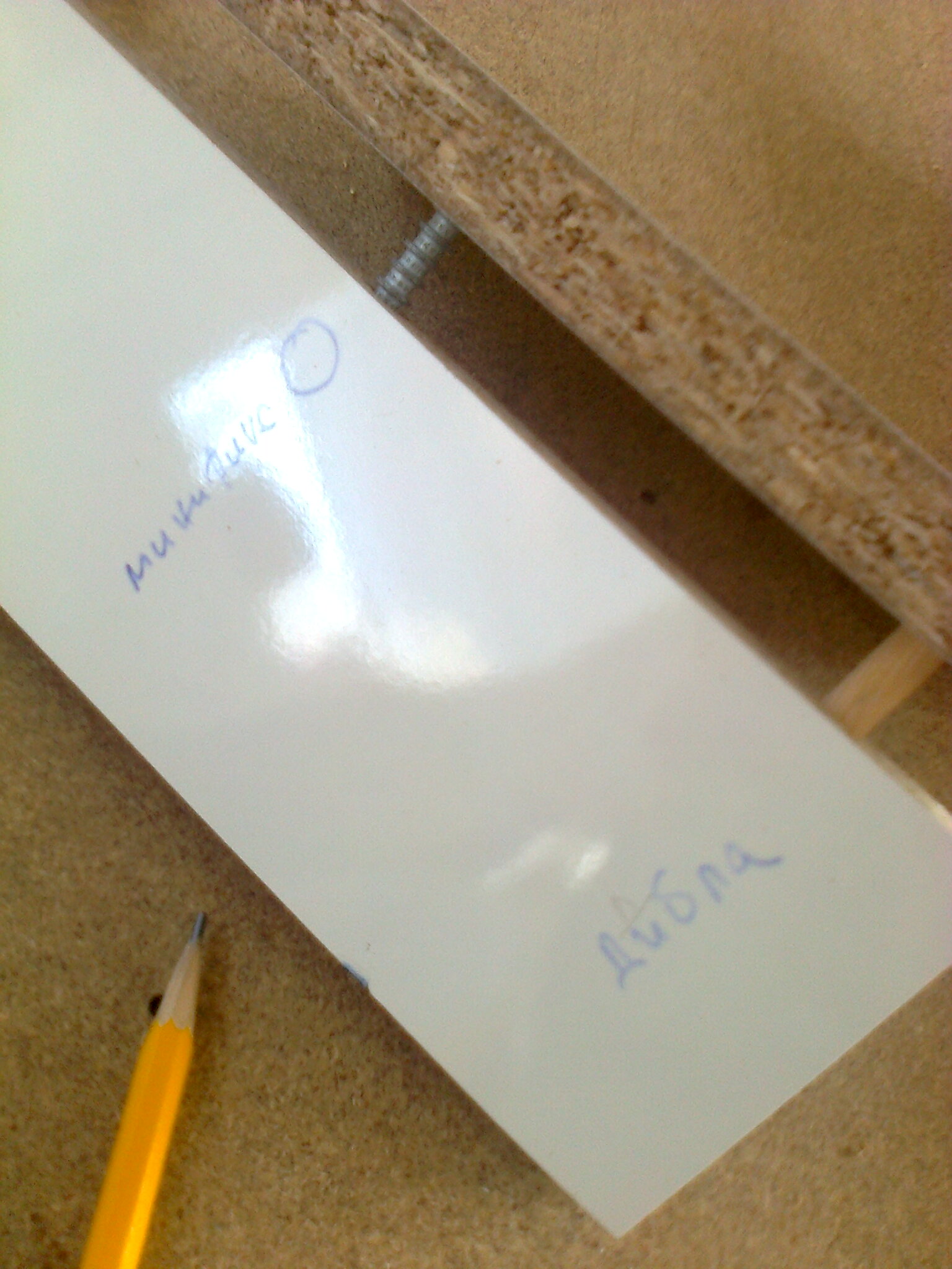

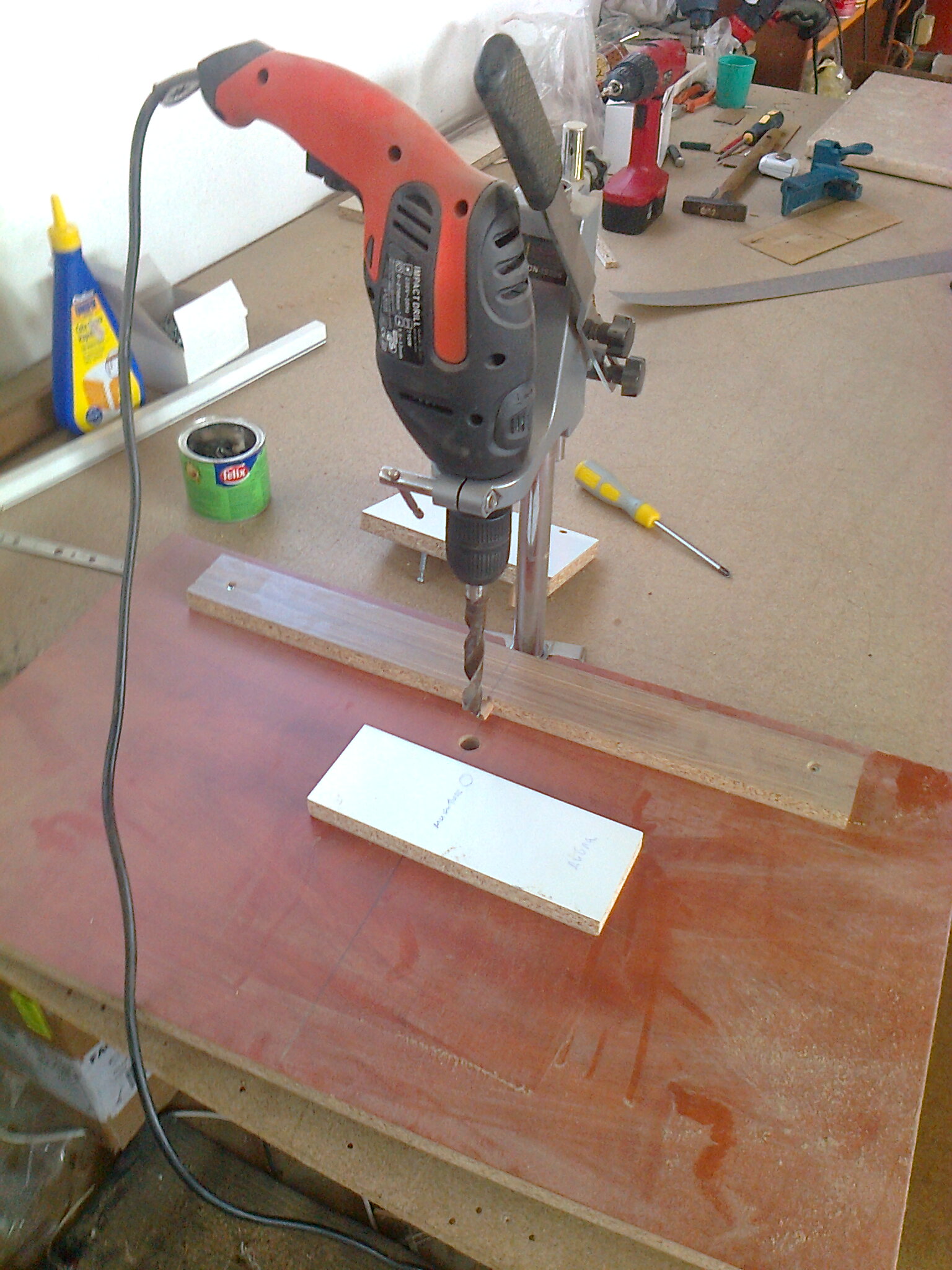

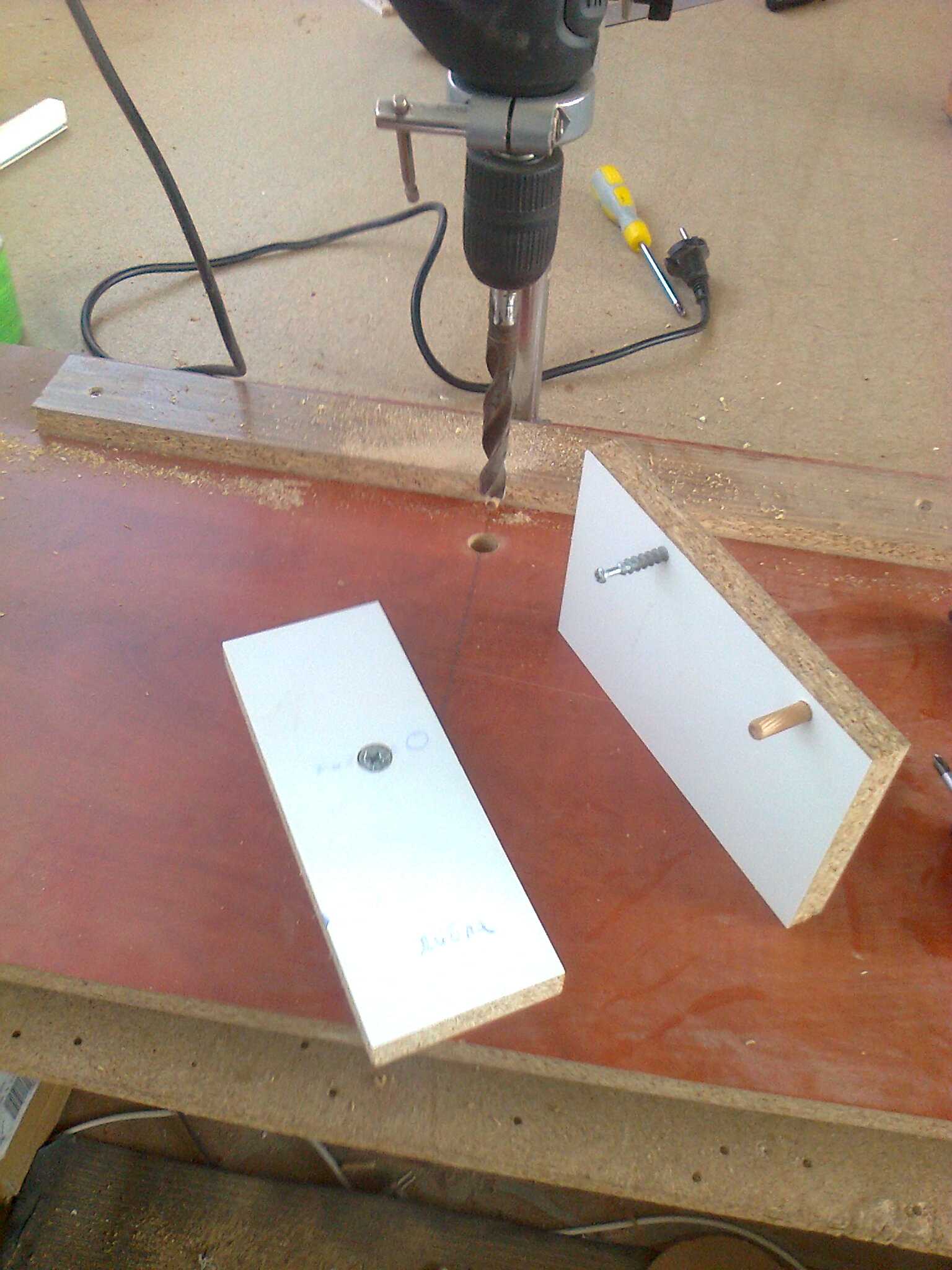

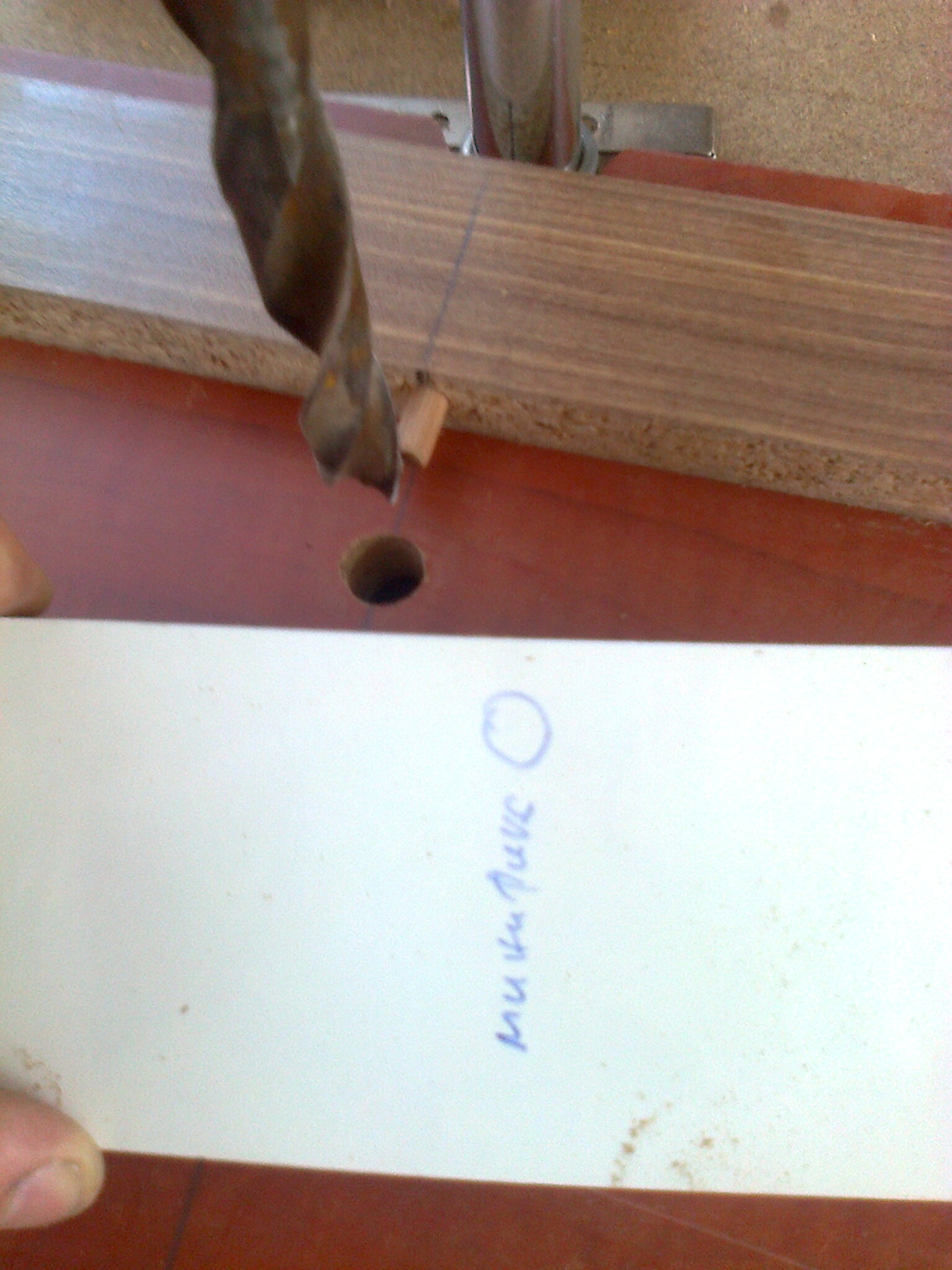

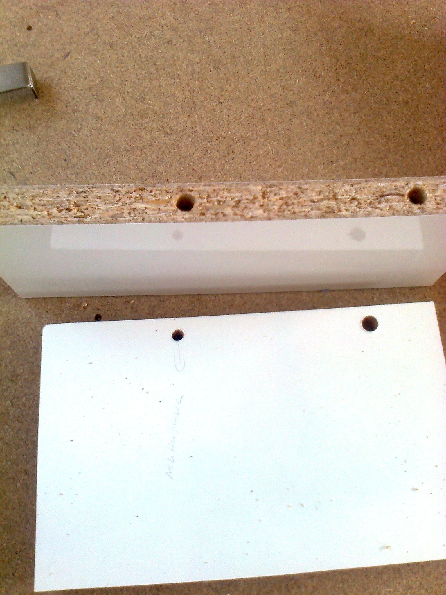

Шаблона е подвит от единият край под 90 градуса.Ту показвам как се използва за дибла и минификс.Всичките инструмети са стойка за дрелка от 20лв,бормашина за 10-15лв и шаблона ,за 25-30лв
pvk1967 - специалист
Шаблоните са голяма работа! Особено като свикнеш да работиш с тях! Лошото е че са доста разновидности и често точно нужния ти в момента липсва в работилницата ти или в околните магазини...! И тогава започва един цветист български речник и също толкова губене на време за да стане това което сме си наумили...!
rum_sz - специалист
Ако се даде поръчка през 5 см може да ти направят отвор ,така че нямаш проблеми.Аз съм си ги направил за горен и долен ред скш ,за 40см и 60см за гардероби и други .Избора е твой :) Така че не се притеснявай,успех.
