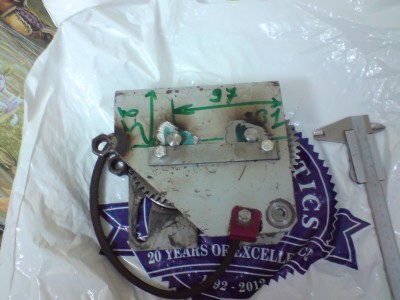

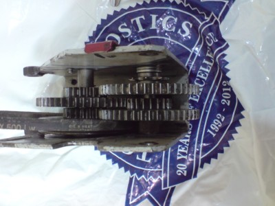

Да ъпна една стара тема. Сдобих се с една такава 5 операционна машинка на старо(не е тази за която се борихме със Стефан, оставям я честно и почтено за него :wink: ) И редуктора има нужда от ремонт. Имат много голям луфт зъбните колела спрямо валчетата, не са смазвани редовно.
Та преди да го разглобя да попитам. Тези червените стрелки , които са на снимката на колегата и точките на валовете трябва ли да съвпадат при сглобяване(Разглобяване)? Или са за указване на точките за гресиране.

kendal - специалист
това указва местата за смазване там лагеруват валовете на подавателя в бронзови втулки мисля че бяха.пет операционна машина с един ел. двигател си е пълна мъка, иначе честита нова придобивка.
ZEDYCUS - майстор
kendal
Места за смазване на бронзовите втулки се оказа. :prayer: Мерси.

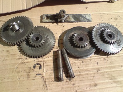

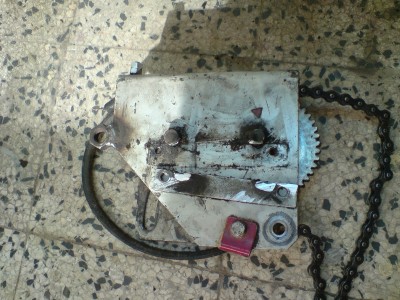

Ремонта ще е от подмяна на лагерите на зъбните колелета и направа на нови валчета. Разбити са били лагерите и покрай тях са заминали 2-та малки вала(неподвижни са) и една малка втулка на верижното колело.

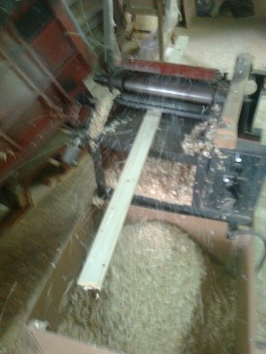

Машината ще я изполвам само за две операции - щтрайхмус и борапарат. Като подаването на щтрайхмуса го направя с един отделен двигател 0,5кв. Дали ще е достатъчен, иначе имам и един 0,75кв, но мислех да го слагам на дърводелския струг?. :partyman:

ZEDYCUS - майстор
Няма да отварям друга тема да си остане информацията събрана в темата на колегата.
Та да покажа в какво състояние беше редуктора преди ремонта. :shock:
Намерих и нова верига(от БМХ),че и старата беше кована с пирони, остана да я направя на размер. Сменени са двете валчета с неръждаеми, нови лагери и нова втулка на малкото верижно колело. Наварени са и разбитите отвори на валчетата.

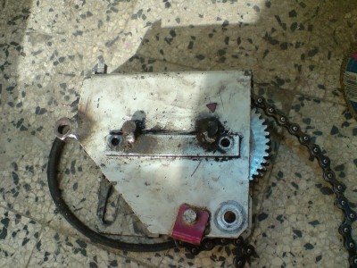

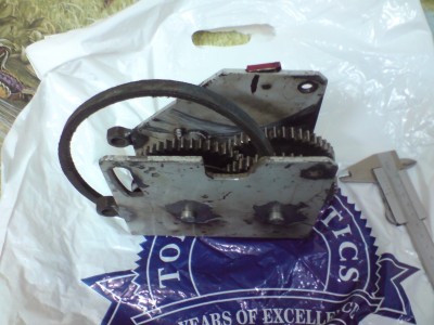

ZEDYCUS - майстор
След ремонта изглежда така. Следва малко боя и монтаж, и естествено първа проба. :partyman:

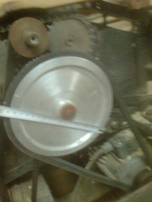

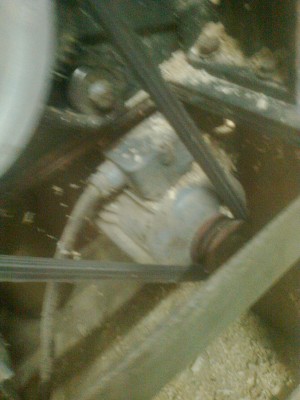

rum_sz - специалист

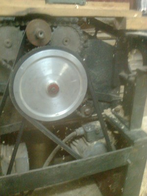

Голямо колело с канал и ремък с отделен двигател ,.....................ако има тази възможност.Аз по този начин работя около 15 години без проблем,дано да не забравя утре да ударя едно фото.
rum_sz - специалист
Само че моята машина е Якорудска :) Мисля,че може да се ползва идеята.Успех :)
