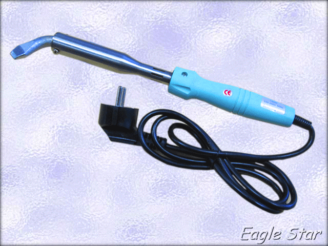

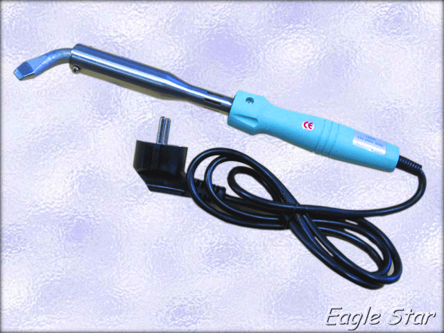

todor_tsanov - специалист
обикновен поялник все някой твой близък може да има с върха разтапяш смолата и после нагряваш с него кита и запълваш торбичката
най-добре става с лодка но трябва фреза и фрезер а и лодката се прави със специална машина
ipp007 - помощник
Благодаря ти за снимките! Такъв поялник имам и аз :supz: Имам и фреза, ама фрезоването в смолата ми се вижда като "мазало".
