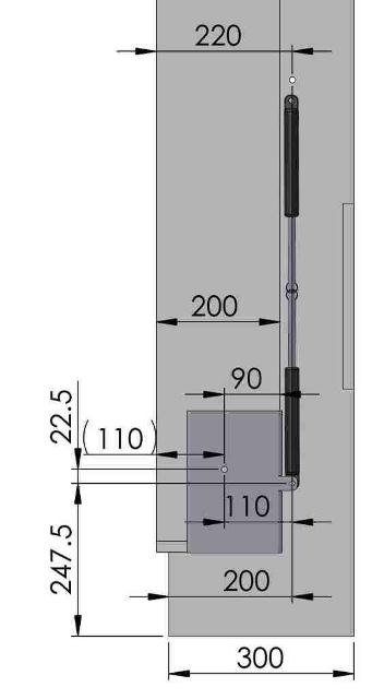

И аз ся кво да направя да го разглобя и да почвам на ново ли? Като си направил толкова хубаво легло, що не си направил подробна тема че да се поучим и ние. Ако си гледал темата от начало ще прочетеш, че леглото е готово преди да започна темата.Аз тато не разбирам от компютърни програми си бях направил от картон само страната с една ос и един амортисор и докато го докарам на размери.
Не ме наппадай така. Аз не критикувам изобщо това, което си направил, дори напротив. това, че не си правил предварително проект на компютър- няма никакво значение. Важното е, че си се справил както можеш, а виждаме, че можеш, и то - много добре. поздравления.
Не съм постнал тема, защото не съм реализирал проекта. А и съм написал "щях да правя", а не- "направих" Просто колегата, за когото я проектирах- се отказа.
Варианта с двете планки- има предимствата, че може да се мествт едня спрямо друга, докато при мен- планката е една и няма възможност за промяна на положението на осите.
На компютъра- можеш да променяш нещата и да ги видиш как ще изглеждат, както и да видиш как ще работи механизма.
Ето едно клипче, където малко съм променил положението на отворите

Супер е станало. Имам само един съмнителен момент. Надявам се да пишеш след време, ако се случи. При разгънато легло голяма част от леглото и спящите висят на клавирната панта. А нея я нямам за кой знае колко стабилна. Правих си експерименти с едни сгъваеми маси с амортисьори и такива панти и имам доста "бракувани". Но ако се появи този проблем е лесно поправим с добавянето на още едно вътрешно парче към подвижния крак, на което ще ляга матрака в разгънато положение. Трябва да се обърне и пантата. И ако не се отнеме от матрака дебелината на добавеното парче - в затворено положение подвижния крак ще "стърчи" с дебелината на парчето. Ако не ме разбереш - ще рисувам.
ПП. Даже сега загледах, че не "виси" на пантата, а натиска оста и на въртене към оста на видиите на вертикалното перо. Което е още по-лошо. Дано да не съм прав.

Приемам критиките (препоръките), на всички. Вероятно с времето ще се явят кусури, но дори и с купешките мебели е така,че даже и повече. Леглото ще е за гости и ще се ползва рядко, но след време кажа впечатления.
Чувството да направиш нещо хубаво сам, е страхотно.
Дайте размери на планките ако обичате.
dadko - майстор
Ето някакви примерни. Но по- добре е размери да ти дадат тези, които са направили тези механизми и работят
dadko написа:
Благодаря.
