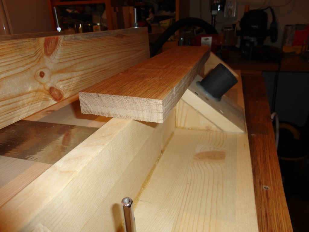

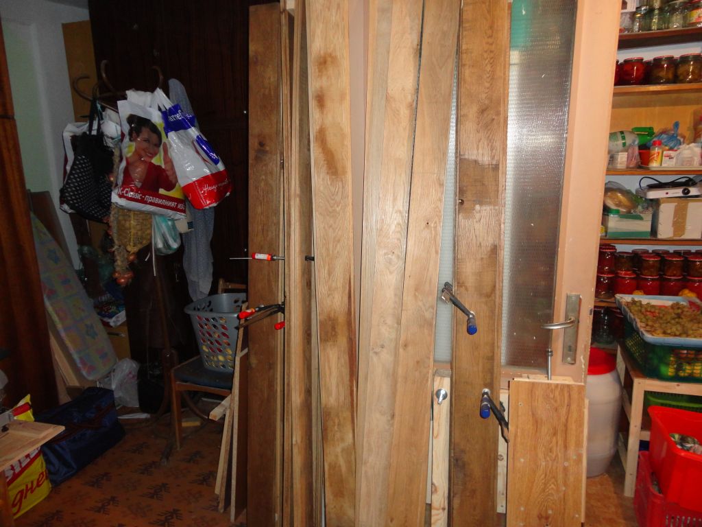

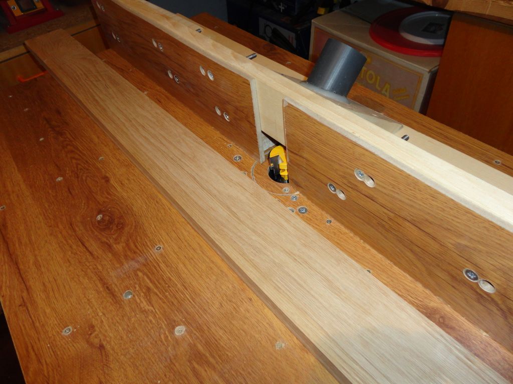

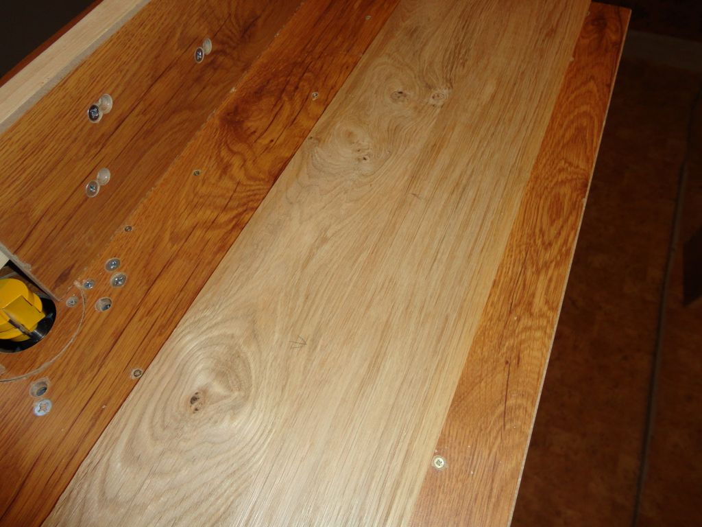

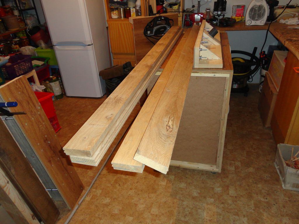

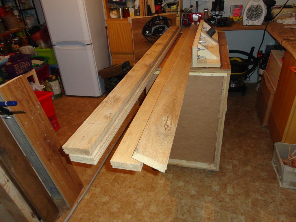

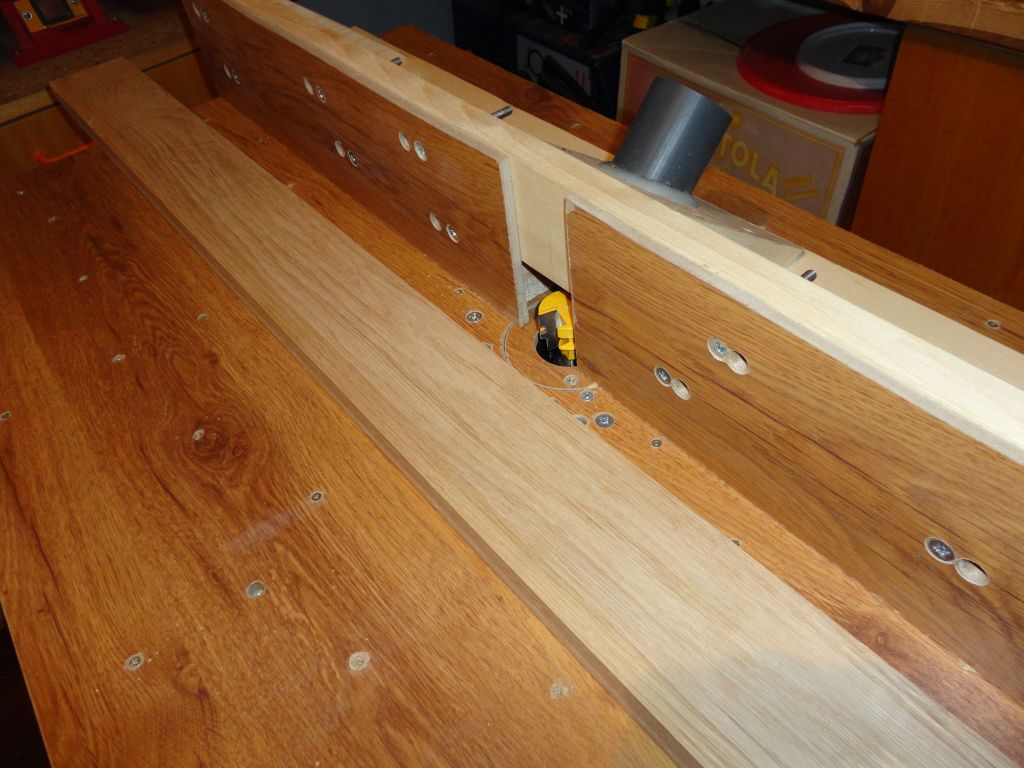

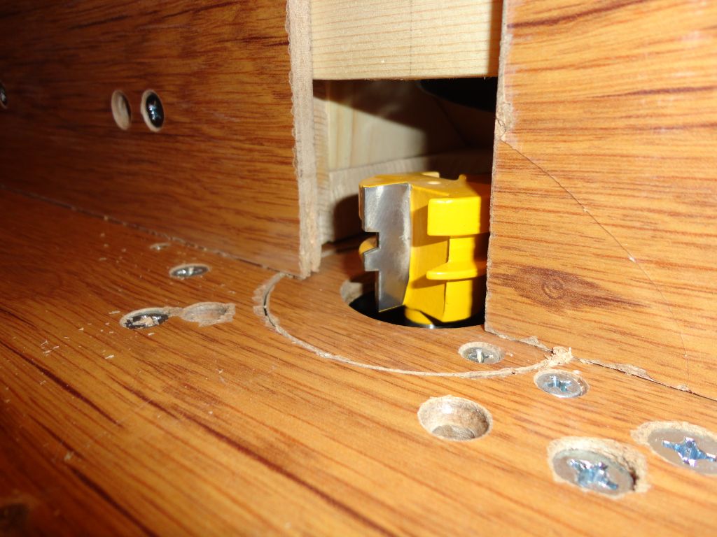

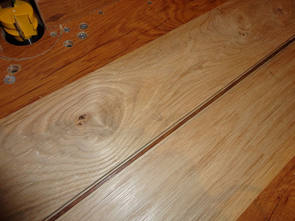

Имам да правя две врати за вилата.Започнах с първата и реших да направя една темичка за технологията, така, както аз съм решил да я направя.Нещо като фотороманче.Не знам обаче кога ще ги довърша, ще добавям по малко в темата.Вратата ще е с размери 1930 Х 750 мм.Стандартна таблена врата, с 5 напречника и среден надлъжник.Първо обрах нутовете и перата на дъските на оберфрезата.Как става - минавам с челен фрезер едното перо от нута.после с копирен фрезер, който се води по новата равнина обирам и другото перо на нута.После перото от другата страна пак го обирам с копирния фрезер като се водя по една от фабричните равнини.

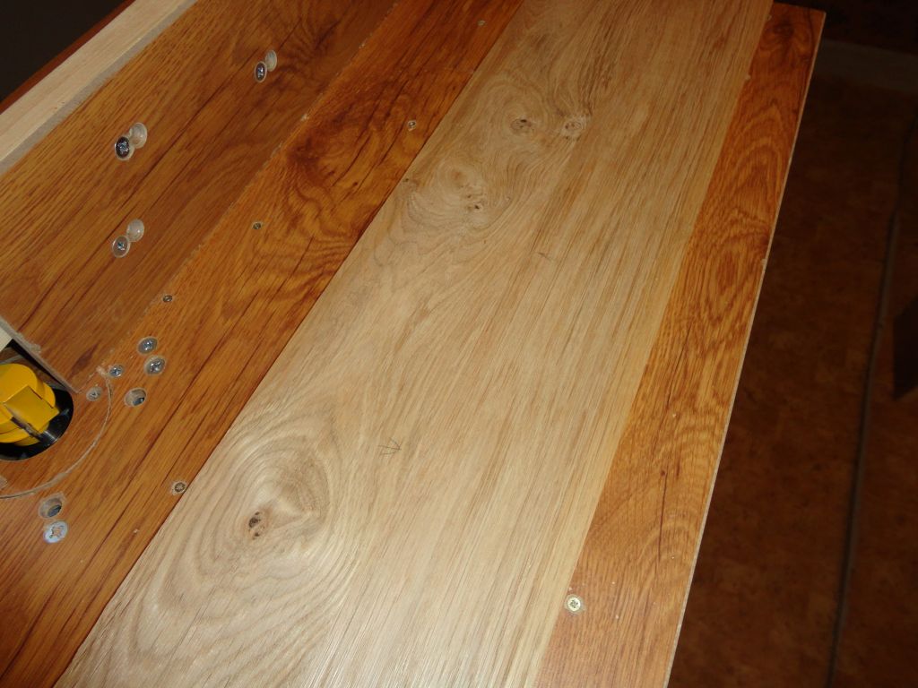

DSC0340311111111111.jpg Дървения матерал - дъбово дюшеме, дебелина 25 мм, дължина 2000 мм, шрина между 100 и 130 мм.
DSC034062222222222222.jpg Дългите страници ще са от по две слепени паркетини.Ширината ще е 180 мм.

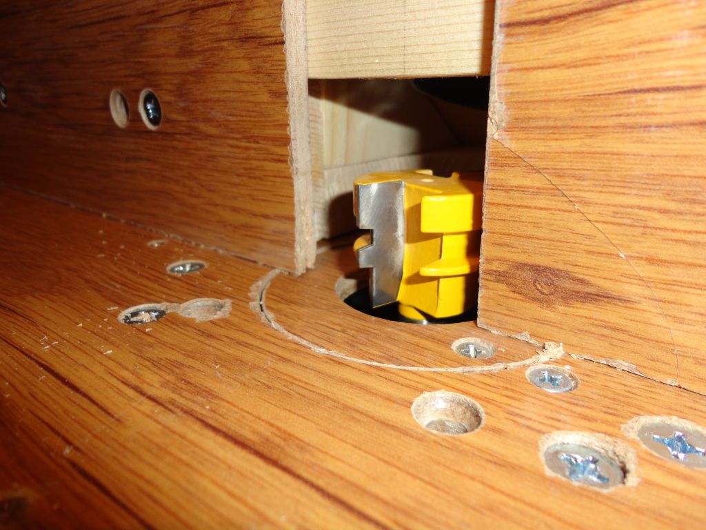

DSC034053333333333333.jpg Това е фрезера, с който се правят здрави сглобки.
DSC03407444444444.jpg Подкарвам първата дъска на фрезата.

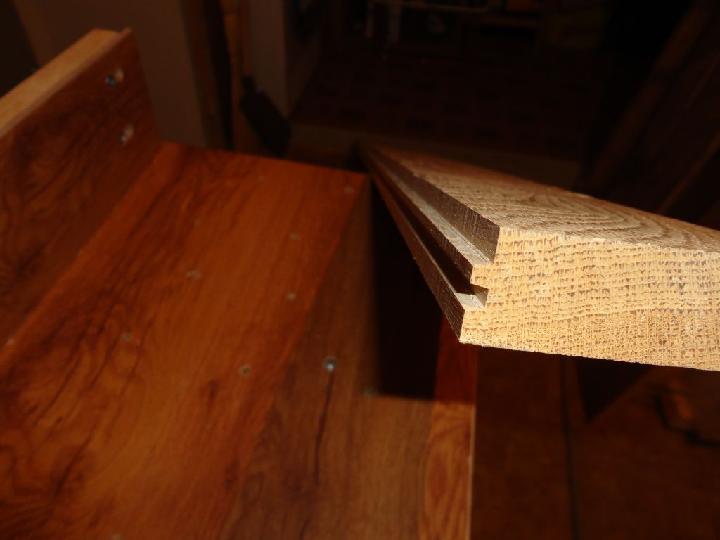

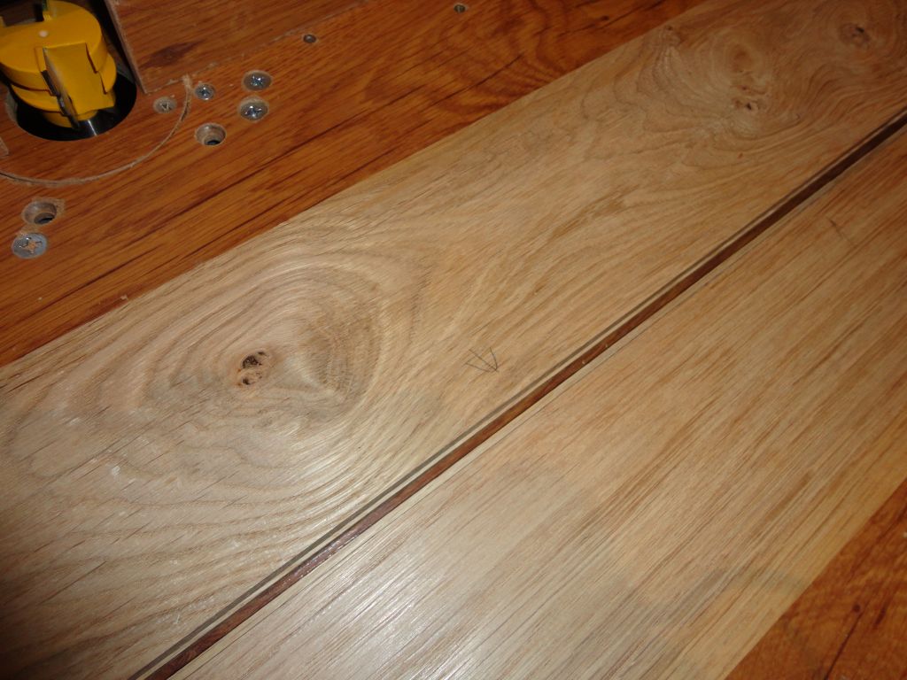

Ето какъв профил се получава на борда.На другата дъска е същия, но огледален.

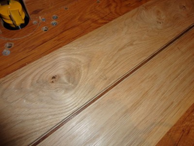

DSC0341066666666666.jpg Доближаваме двете дъски.
DSC034097777777777777.jpg О, чудо, прилепват идеално.

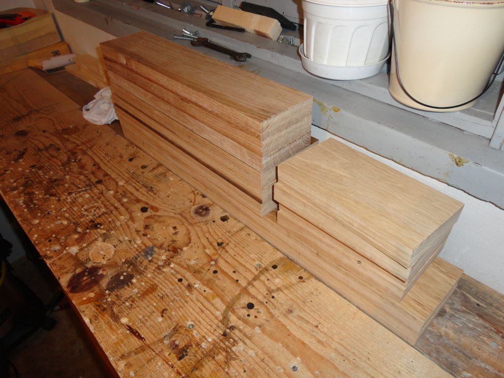

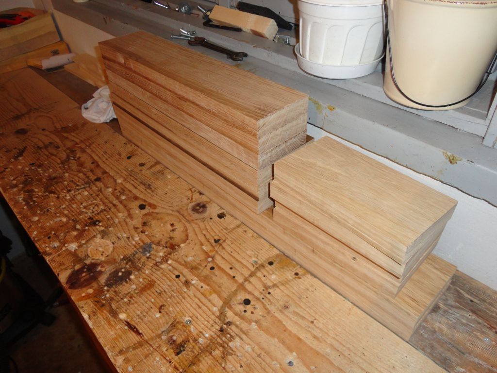

Ето готовия фрезован материал за напречници.Кантовете са ударени с оберфрезата.Отклонението в ширината на 1 метър дължина е 0,1-0,2 мм.Давай Мишо, полезно ще е за всеки.Ще си коментираме и грешките.

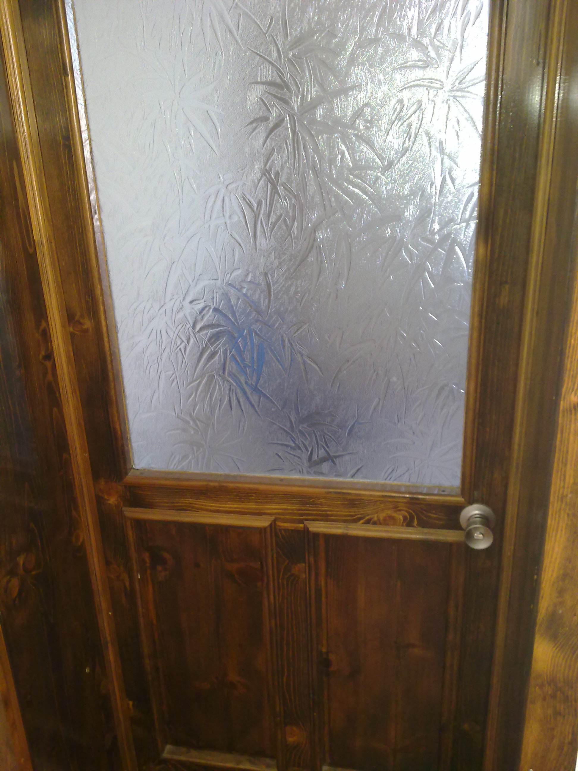

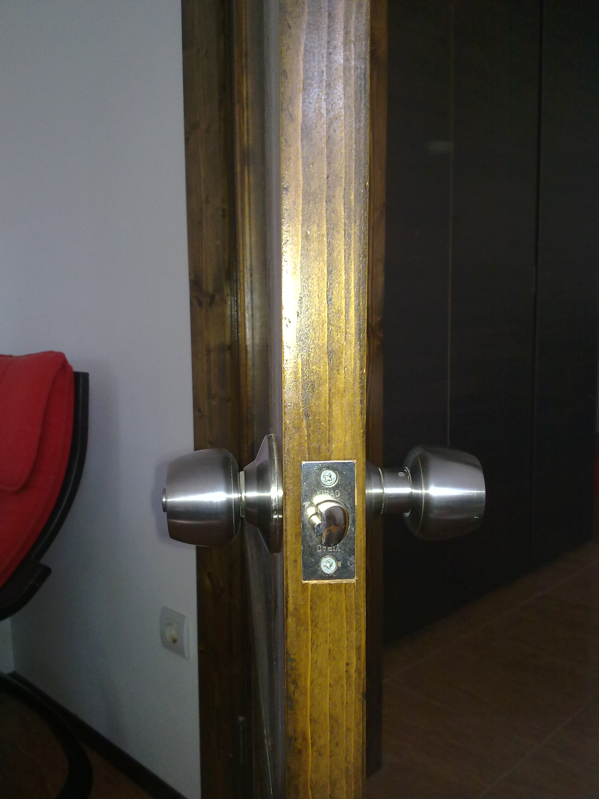

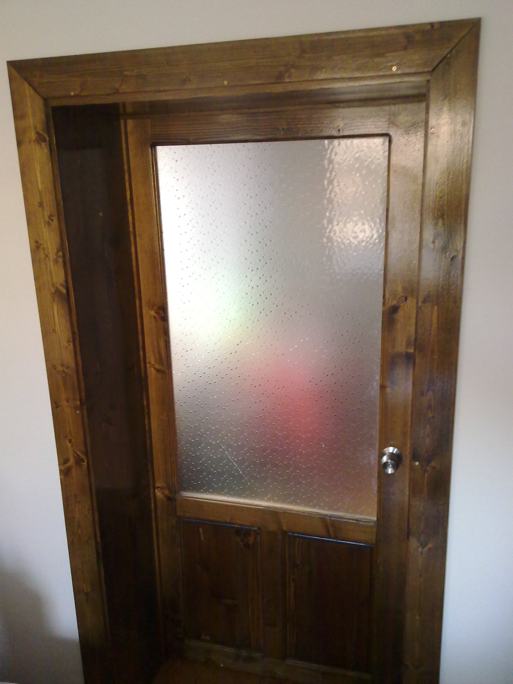

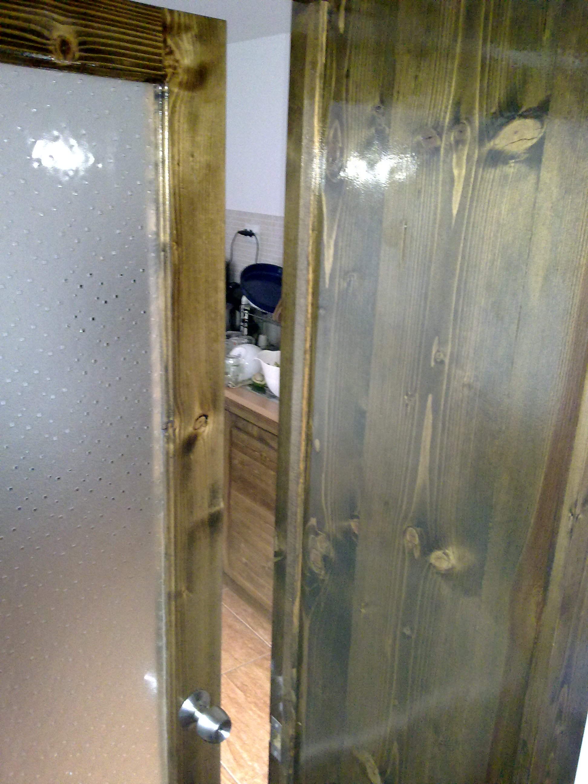

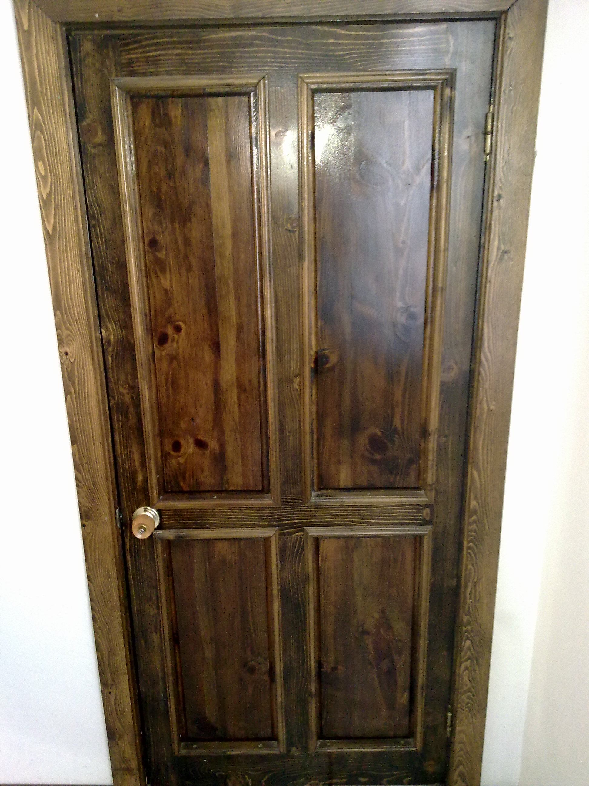

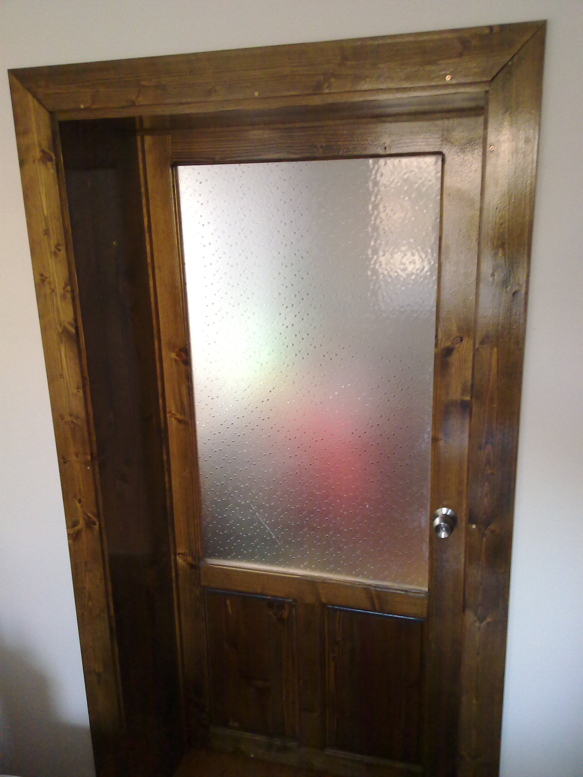

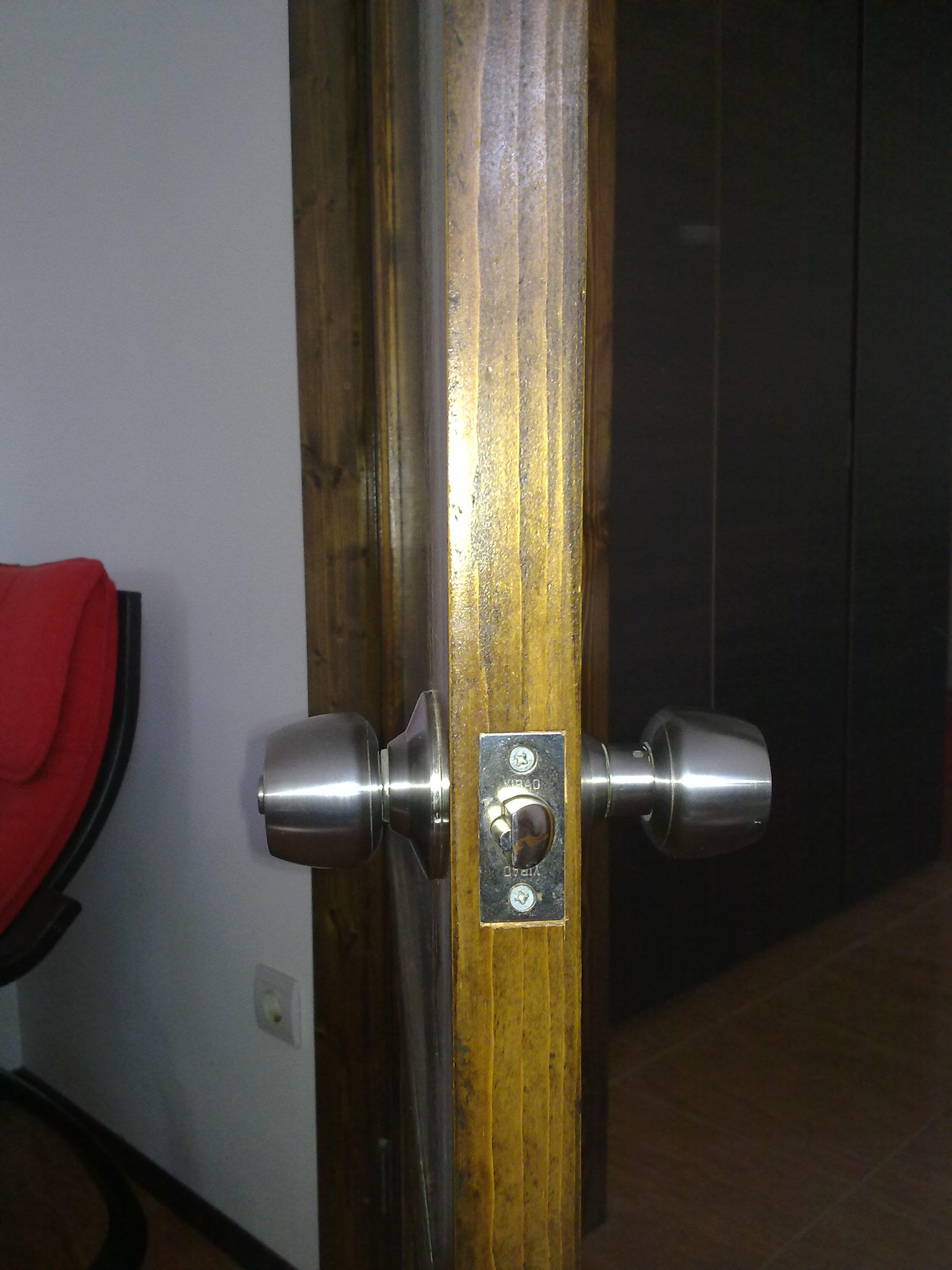

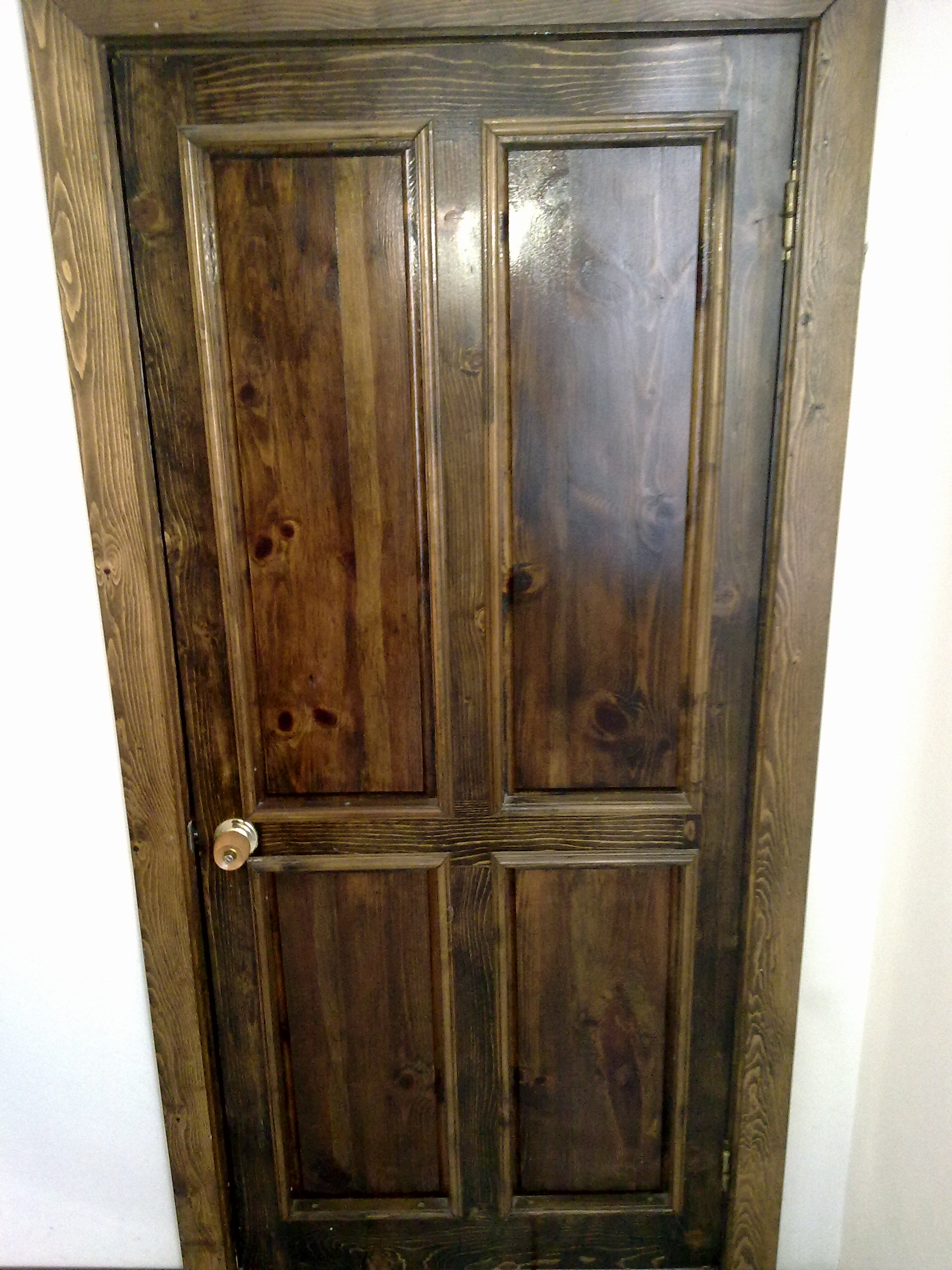

Доста хора, с които съм говорил във форума, казаха, че имат намерение да правят врати, затова ще ви покажа какъв е моят опит по темата.

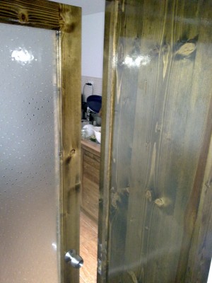

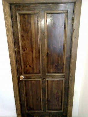

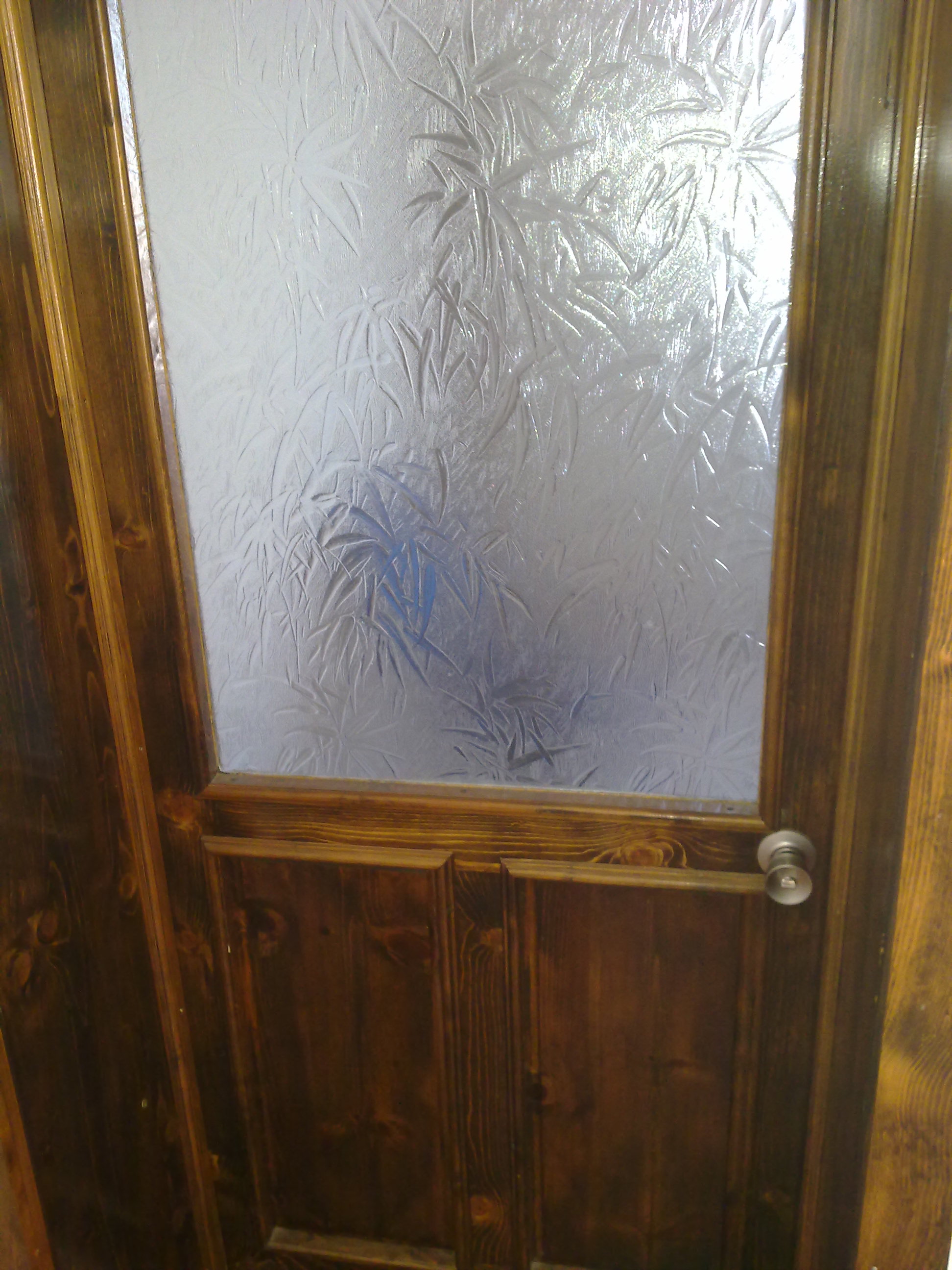

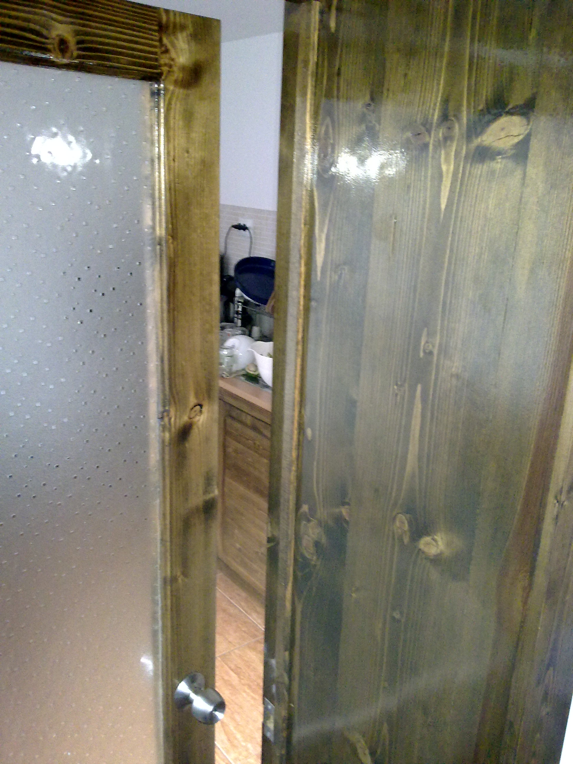

Вратите на първата и втората снимка са правени през 2005 г. Тогава имах само ръчен циркуляр, герунг, лентов шлайф и фреза, затова трябваше да поръчам готов рендосан материал. Сглобките са направени с дибли и лепило „Момент” на „Хенкел” (най-доброто, с което съм работил). Ако си мислите, че конструктивно това изпълнение е слабо, помислете: Първата врата води към външно, неизолирано стълбище, което падна след земетресението и беше на практика външна около 3 месеца. Преживяла е едно наводнение и няма следа от повреда или разлепване.
Вратата на третата снимка е правена със сглобки „чеп” и „длаб”, изрязвани на ръка.
Вратата на четвъртата снимка е сглобена с бисквити № 20.
За тях вече имах повече инструменти и разбичих и рендосах сам материала, така цената им падна доста по-ниско.
Всички врати са с табли, които са сложени във фалцове, изрязани с фреза, а от външната страна ги придържат стандартни Г-образни декоративни профили от дърво (купени готови, за по-малки врати съм правил и свои, но тук реших да ползвам готови). За вдигането на таблите използвах най-обикновен фрезер на Райдър, като за целта му отрязах водещия лагер.
Както се вижда от четвъртата снимка, ограничителите са монтирани повърхностно върху касите. Това улеснява много направата, защото не се налага да се фалцират и касите и крилата на вратите. Освен това така прилепват по-добре - като се отвори вратата, се усеща създадения от движението ѝ вакуум.
Обковът също улеснява изпълнението. За монтажа на тези брави е достатъчна една боркорона и един фрезер за мебелни панти (forstner bit).
Всички врати са оцветени с лазурен лак „Орех”, нанесен с втриване с памучен парцал. Отгоре има по 3 ръце полиуретанов лак.
Касите са масивни. Пантите са вкопани – за мен това е много важно, не само от естетична гледна точка.
Реших да ги публикувам, не за да се изтъквам, а за да покажа, че не е трудно да се постигнат горе-долу прилични резултати без кой знае какви инструменти.
