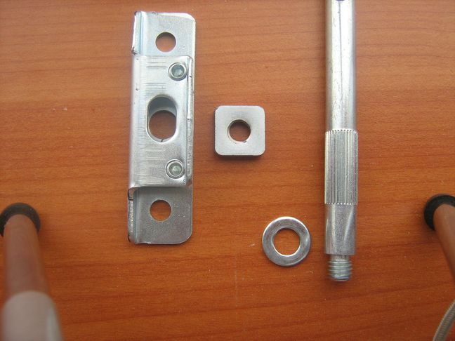

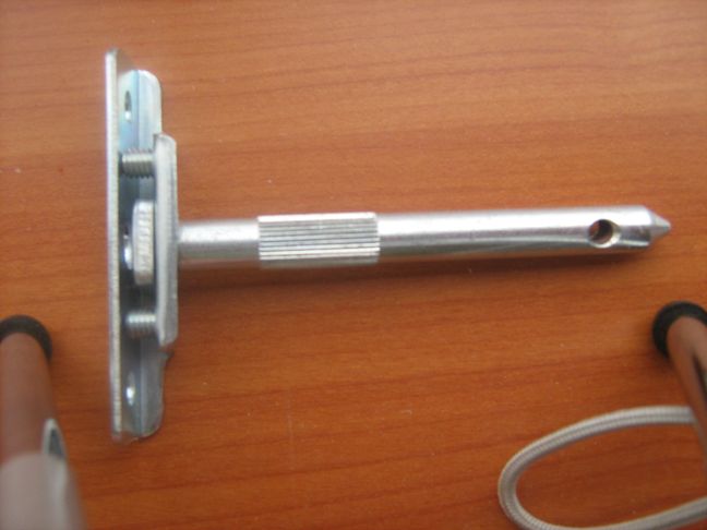

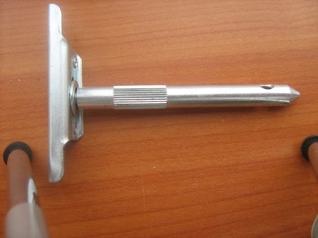

Ето и снимки
1
2
qwertybg, това как се монтира?
qwertybg - помощник
Разпробива се тази част на плоскоста която се опира с стената челото,
отвора тябва да е достатъчно голям за да може шпилката да влиза лесно в него, планката се захваща за стената. Може да се регулира по вертикалата ако е крива стената.
