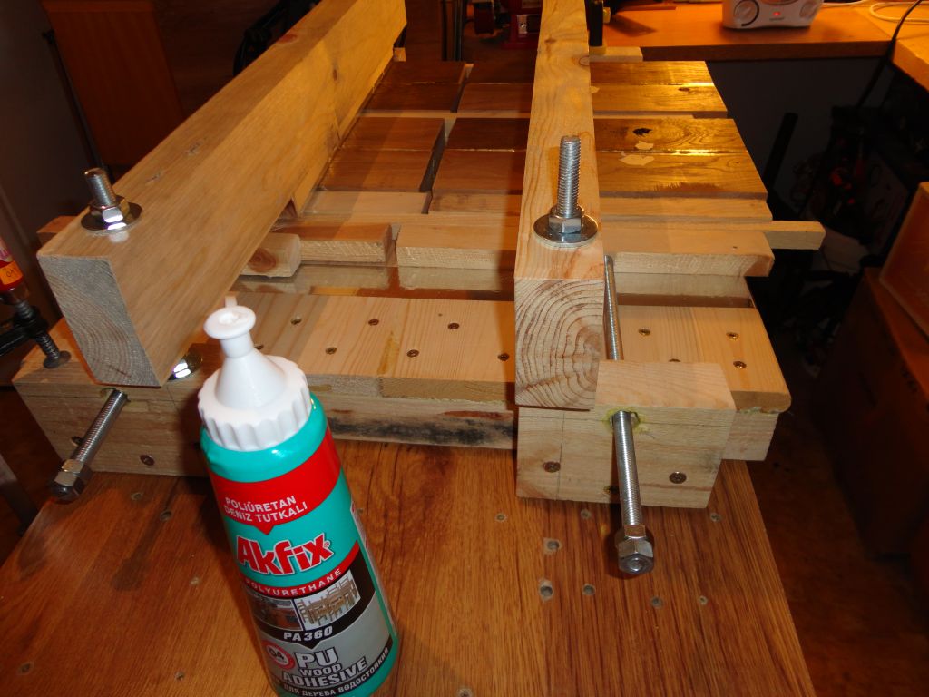

ZEDYCUS написа:Edi трябва ти нещо таковаВ България тези дни намерих, че продават стяги 3/4 за водопроводна тръба. Ето тези - http://www.servina.net/index.php?c=view_prod&stID=13811 .Мисля да се обзаведа с такива.Иначе тези ги гледах в ИБЕЙ, там всякакви видове има.Трапецовидната шпилка и гайките и за ги гледах, добре ли е изработката.Иначе това го спретнах за плотчета, за вратите ням а да стане, ще ползвам тези от СЕРВИНА.
Дървено има вероятност да изметне, решил съм и аз да си правя подобни, но от калибриран квадрат 40х40 мм с дължина поне 1,2м. Намерих трапецовидна шпилка 16мм и гайки от продавалника, остава да ги събера напролет, преди да започна вратите за вилата. Станат ли ще ги покажа.

EDI написа:Чудех се къде да пусна едно приспособление за лепене на плотове, тук ще го пусна.Преди 10-ина дена ми се наложи да слепя две парчета дърво за плот и набързо спретнах ето това.Ясно е всичко.С двата винта натягам в хоризонталната равнина, а двете греди натискат вертикално.аз нещо не мога да разбера как точно се стяга хоризонталната равнина на това приспособление? Къде отиват тези шпилки? Никъде не виждам втората им опора и освен това те през дъските които са стегнати там ли минават?

В задната част детайла опира в двата дебели дървени прага, в които са набити шпилките за хоризонталните греди/виждат се отзад на снимката/.Като сложиш парчетата с лепилото, пред последното слагаш дървени летвички или цяла летва и шпилките притискат летвите, а те детайлите.На тази снимка горе-долу се вижда как стоят нещата.Това е залепването на дъбовите табли за вратата от другата тема.

kyn4o, EDI е направил нещо такова като на клипа http://www.youtube.com/watch?v=31jBqdlWXAs ,само че още по-модифицирано.Тези гредички отгоре не позволяват на детайлите да се повдигат при пристягането.
