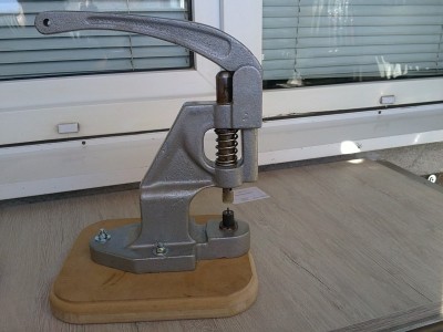

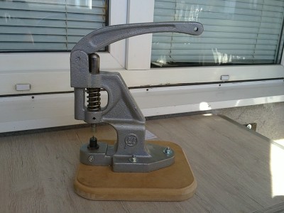

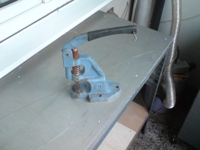

Опс, снимал съм я с ръждата. :wink: утре по светло ще я снимам как се получи след боята. :partyman:
Одеве я наснимах машинката. Направих и основа от мдф 25мм, който ще лакирам и отдолу ще залепя кечени крачета -да не драска по масата като я използвам по предназначение.
За Пловдив поставям безплатно капси срещу бира. :-D :partyman:

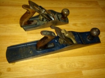

едно 4 и едно 6 1/2 очават пълна реставрация

Браво, супер изглеждат, ама сигурен ли си, че не са 4 1/2 и 6 - на мен така ми се виждат на снимката :yawinkle:
Иначе са в добра форма. Дано ти служат добре.

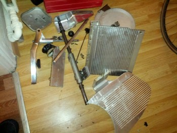

В момента съм се заел и с една стара машина за рязане на колбаси на Бизерба :wink:

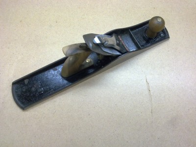

Последнто ренде не съм го пребоядисвал, защото оригиналната боя е горе долу добре. Петицата я боядисах с автоемайл лак - черен, защото "Стенли" са винаги черни. При "Рекорд" е малко по-сложна работата - виждал съм черни, червени и сини. Ако ще ги изпипваш като за изложба, може да ти направят боя по поръчка - само им занеси някоя люспа. Аз не съм чак толкова придирчив - достатъчно ми е да нямат ръжда и да работят добре.
Това с шлайфането не е необходимо според мен. Достатъчно ти е парче гранит или дебело стъкло и няколко метра шкурка. По принцип така постъпват дори с чисто новите рендета (дори новите Стенли), които излизат от завода. Въпреки че там уж разполагат с прецизни машини, пак се забелязват отклонения, като минеш повърхността по метода с щкурката. Само най-безбожно скъпите рендета (Клифтън, Лий Нилсън, Удривър и т.н.) излизат перфектни от завода. Та в този смисъл, това с шкурката е предостатъчно.

Много полезна тема ,дръжките на рендетата ,които поправяш не трябва ли да имат шпилка с резба ,която минава през дръжката и се блокира на самият връх на дръжката с гайка?
bimbaeco - майстор
Фитилчо, ако ще се занимаваш с дърводелство, трябва да имаш циркуляр, банцигът не е толкова прецизен. МФТ на Фестул е по-полезна за работа с плоскости, а ти като гледам си решил да правиш някакви работи от масив.
То тия неща са си индивидуални, ама аз без циркуляр не мога да направя нищо.
Не съм си играл да полирам врътката под ножа, защото не правя рендето за изложба, а гледам да работи добре и така ме устройва. Поръчах си полир паста от Продавалник, де, така че може и да го полирам все пак :mrgreen: .
Шарколия, това за дръжката е така. Винтът, който минава през нея не се вижда, защото ножът го закрива. На снимката по-долу се вижда само крайчето на дупката.
По принцип това е най-трудната част от упражнението - да пробиеш дупката за винта на точното място и под точния ъгъл. Бая ядове брах, докато се получи - и при това ренде и при предишното. Сега вече като че ли му хванах цаката, та с третото може и да ми е по-лесно. :-D

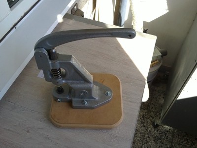

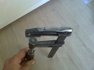

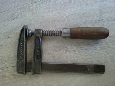

Горе редактирах поста и добавих новите снимки на пресата за копчета. А това е стягата, стара немска, беше порядъчна ръждясала нищо не се четеше. След телената четка на настолната бормашина и заварката на горната челюст, че имаше много голям луфт и изтърваше при стягане. Вече стяга перфектно, долната подвижна челюст е добре. Дръжката е добра няма да я сменям, само я позачистих. Няма да я боядисвам от ръждата се е получила лека патина и с лека поодръжка с масло или грес няма да ръждясва повече.
