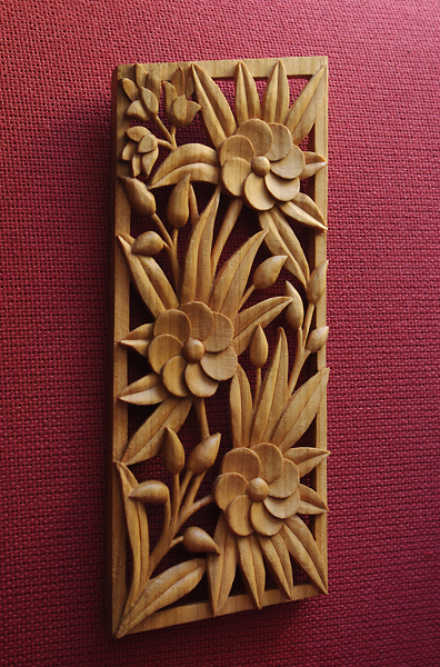

Наскоро разбрах за какво всъщност служи малкото лъкче с голяма извивка, което имам от много време. Стоеше си непотребно близо 25г.
Череша 20x9 см. Дизайнът не е мой, промених някои елементи.

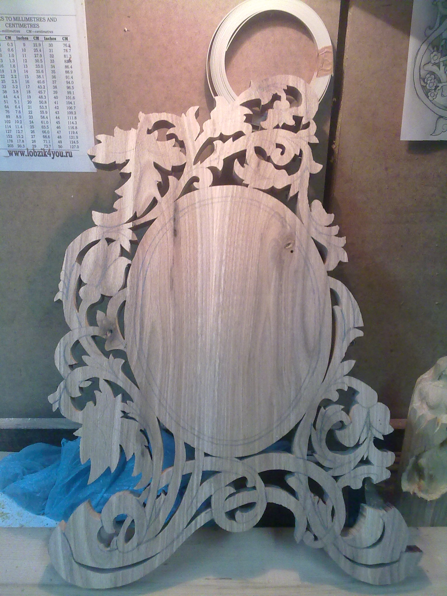

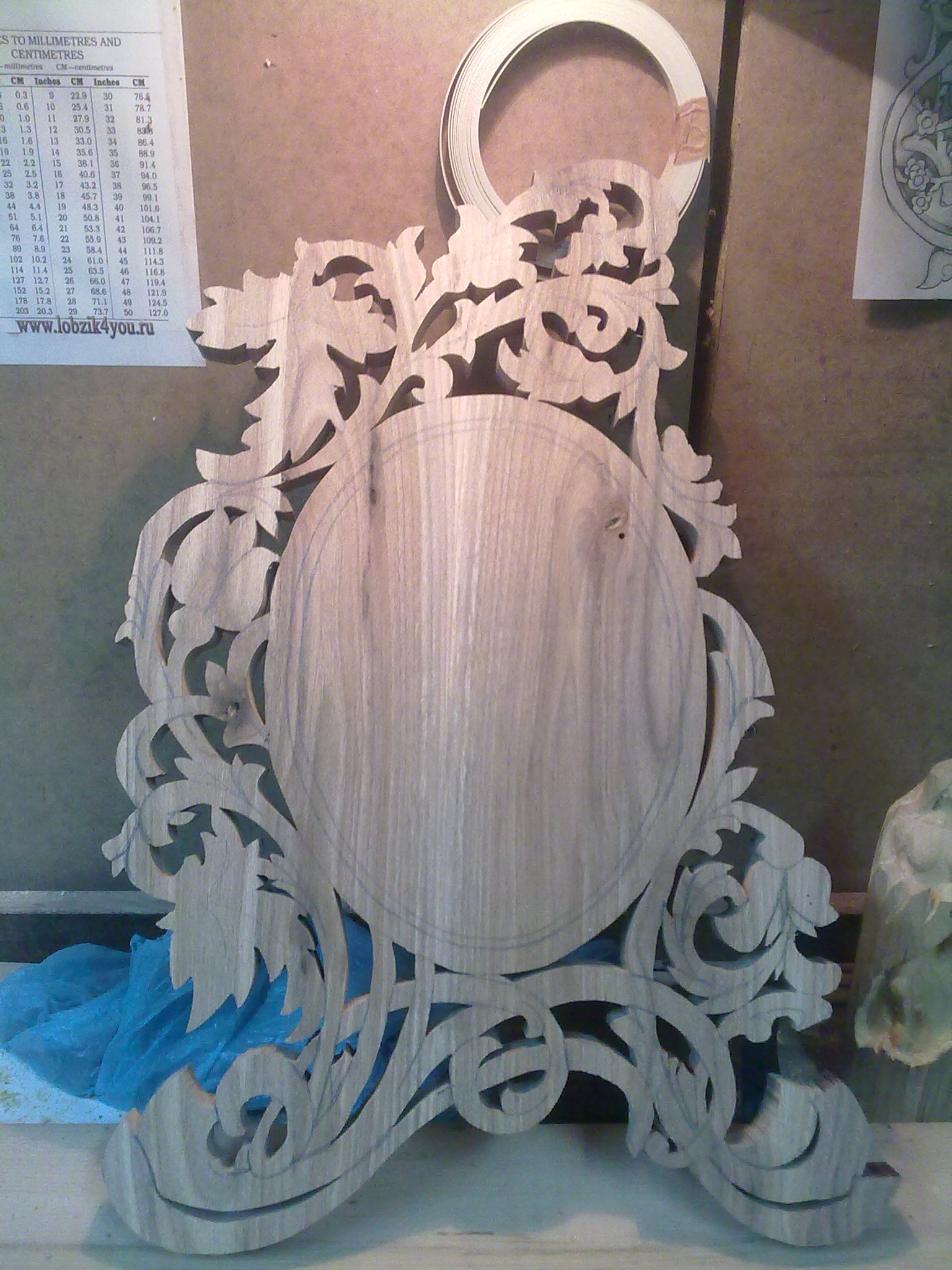

Интересува ли те марката Проксън? В магазина са около 520 лв. Давам я втора употреба в много добро състояние за 280 лв. С нея наскоро си помогнах за това....... ама са ми големи снимките и не мога да ги покажа.

Ето 2 нискокачествени снимки. За повече- идете на Фейсбука ми:

Заради съвсем любителско ползване в посока интарзия, купих такава машинка марка "Райдер" и след различни опити с нея стигнах до заключението, че проблема наистина е в ножчетата и наистина най успешни за по дебели елементи са тези които режат във всички посоки! Това е мое мнение и не искам да ангажирам никого с него! Струва си да се чуе и други мнения, особено такива до които се е стигнало с личен опит при работа...!? :?
