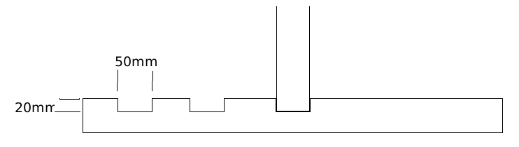

Зравейте,
все още съм начинаещ с оберфрезите но този уред все повече почва да ми харесва и да намирам широко неговото приложение.
В момента ми предстой изграждане на къщичка с дървено скелетна конструкция.
При съединяването на гредите(гредите са широки 150мм) за стенната конструкция трябва да се издълбава отвор широк 50мм и дълбох 15-20мм. Прилагам графика. Надявам се от нея да стане по ясно.
Ще трябва да направя около 100-тина зарязвания затова искам съвет за подходящ инструмент.
Машината е 1800W с 1/2 цанга.
Най-добре би било фрезер, който е широк 50мм за да може да става от веднъж но такива нещо ненамирам за сега
http://www.teka-bg.com/index.php?option ... iew&id=207
Този е с подходящ диаметър и се намира за 30 и няколко долара но отдолу има лагер, който би ми пречил.
Можеби алтернативен вариант е нещо с D26-30 за да може на 2 пъти да стават нещата.
Благодаря
ZEDYCUS - майстор
http://www.tashev-galving.com/127+TEK+5 ... 5%D1%80+HW
Изполвай подобен на 1/2 и си направи шаблон за канала, като приспаднеш широчината на фрезера. На два паса по 1см дълбочина иначе ще изгориш фрезата. Фи 50 мм ще е почти невъзможен за намиране, цената ще е голяма, а фрезата ще е неудържима при работа на ръка. :partyman:

Колега защо не ползваш ръчен циркуляр и длето?
[youtube]http://www.youtube.com/watch?v=KNX9Y2cyRhk[/youtube]
