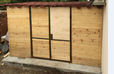

По мои груби сметки би трябвало да излезе не повече от 1000 лева. Аз и досега съм имал добра работилница,но за тази честно казано ме подтикна един нов комплект инструменти на Makita който скоро си купих от щатите (и мисля да споделя с вас в секцията за хубавините) и нямах търпение да изпробвам в някой проект....

Здравейте, от няколко часа съм във форума,но всичко в него яко ме грабна. Най вече темата за работилниците. В момента изграждам моя в задния двор на къщата си и искам да споделя снимки от процеса във форума
Здрасти, гледам че слагаш греди на цимента и след това редиш отгоре осб-то. Третирани греди ли слагаш, защото на снимките ми изглеждат като обикновенни. И другото ми питане е през колко редиш гредите на пода и колко дебело осб полагаш там?
Гредите са обикновенни, 5х10 см. Надявам се да няма проблем. Правил съм друга подобна конструкция преди година и половина - не е мръднала. Мисля че като се стегнат в рамка не се измятат. Редя ги през 60 см(61 точно) заради размерите на osb-то 122х144. Osb-то ми е 15 или 18мм, а отдолу по средата на рамката съм пуснал един метален профил 20х50 мм от край до край (3.66 м). Точния размер на пода е 366х244 пак заради размера на листовете осб. Използвал съм точно 3 плочи. Нивелирал съм го с парчета метален профил 50х50 мм. Мисля че се получи много стабилна конструкция. Вече е късно,но акоимате забележки приемам ги за следващите проекти.... :roll:
Самата конструкция на пода никъде не опира в бетона.

Осб-то не знам как ще се държи на влага, но нетретирана дървесина оставена на влага съм виждал как става на кашкавал за 3-4 години, като в същите условия греди обработени с химикали против гниене карат вече седма. Доколкото знам контакта бетон дърво не е особенно здравословен за дървото, за това попитах.
