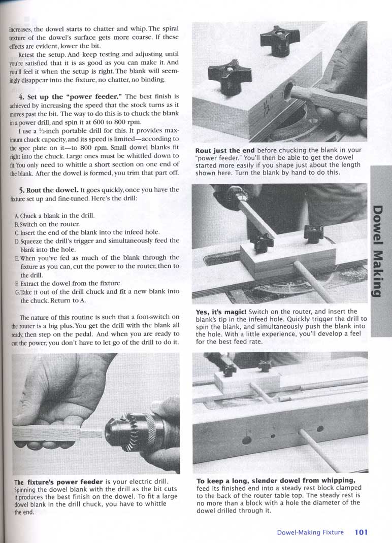

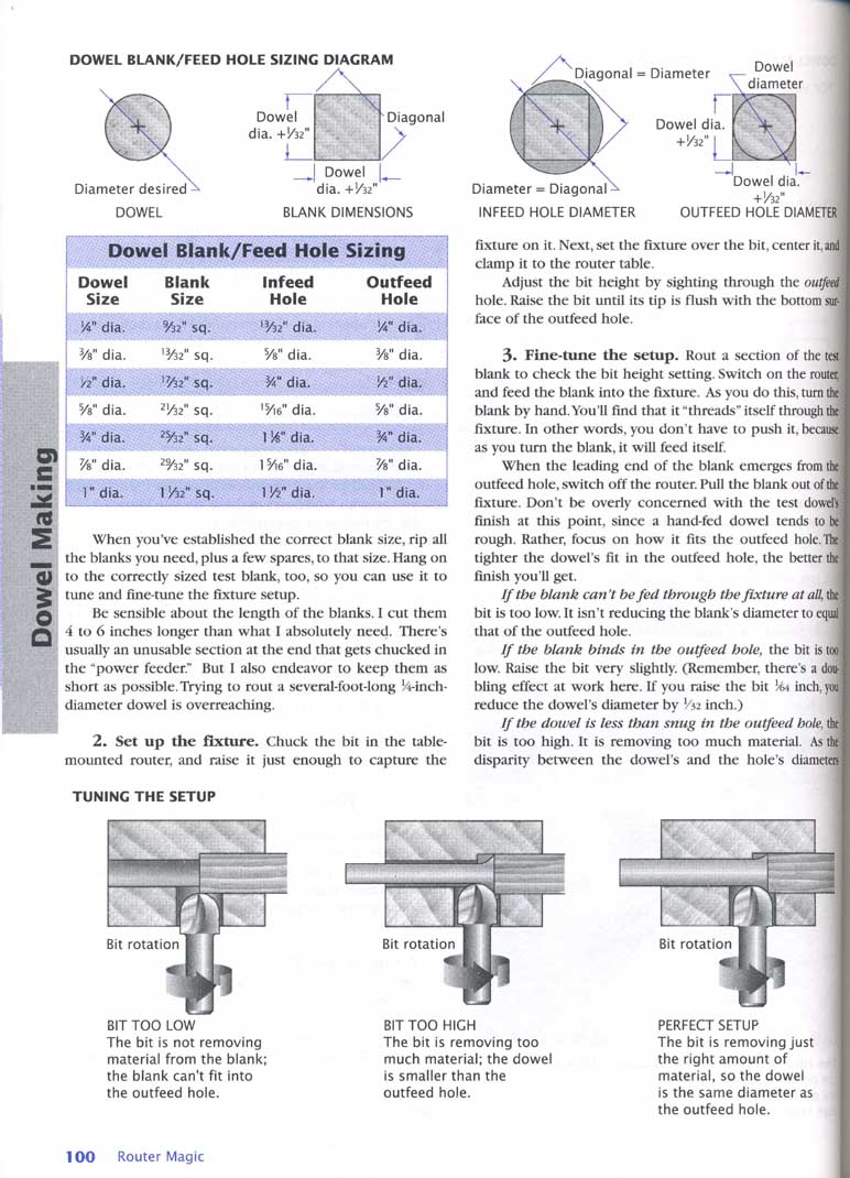

bbbti74 написа:Вижте това. Въпреки,че това е половината за това за което Ви писах. И въпреки това искам да попитам, как бих могъл да си го поръчам. Никога не съм пазарувал от чужбина, а и с езиците сме на ВИЕ. Въпреки че има онлайн преводачи езиковата бариера си е БАРИЕРА!
http://www.woodhaven.com/Woodhaven-5360 ... B004BUDHXM
Интересно приспособление....дори видях че специално за целта ползват този фрезер ....
http://ecx.images-amazon.com/images/I/5 ... SL500_.jpg
