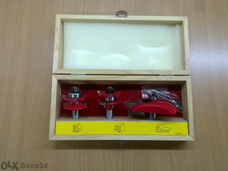

Наистина, не съм огледал комплекта и съм избрал първия който се е появил в каталога.
Относно шаблоните - изобщо не съм сигурен в себе си, че на три врати с различна ширина, но в една равнина ще мога да направя шаблони, затова съм готов да платя цената, ако има начин да се закупят от някъде, за да имам готови. Всичко друго по изработката няма да ме затрудни, а ако са прави вратите :-D изобщо.
Какво бихте ми казали за този комплект ?
73771662_1_800x600_komplekt-frezeri-za-tableni-vrati-opashka-1-2-incha-12-gr-pernik.jpg
griffin - майстор
Мен ми изглеждат сносни :)

Комплект фрезери за таблени врати - опашка 1/2 инча на цена 110,00 лева.
Мисля, че цената е добра.
EDI - майстор
Определено е добра, комплекта на СМТ е над 350 лева за опашка 12.То вярно, че качеството е друго, ама СМТ са за промишлено производство, за в къщи ти стигат и тези, ще те изкарат до пенсия :lol: .Аз от няколко години въртя едни ЙОНИКО и за чам и за дъб и до сега си режат без проблем.
cvetankirilov - специалист
Имам го същия комплект, режат добре, а за цената си направо са супер. От пернишкия продавач ли са? Моите са от него и засега са на около 15 вратички и не са мръднали, като че ли само табления иска леко заточване, ама може и да не иска, щото аз подавам смело и по много и затова сигурно така ми се струва. иначе профила и контрапрофила са огън, хапват си и твърда дървесина без проблем
