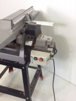

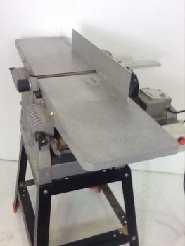

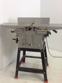

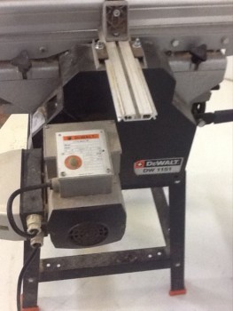

Вече ми е крайно време да се похваля. В края на март си купих от Фитилчо ето това:
Поради здравословни причини не я бях пускал да работи, но след като вече е пробвана мога да се похваля с придобивката си!
Както ми я изпрати Фитилчо, така съм я пуснал в експлоатация, даже ножовете са добре заточени и не ми се наложи да ги заточвам.
Най -хубавото на Девалта е, че плотовете се вдигат а не се махат и после падат обратно и се закопчават и не си губят настройката. Широчината е 260 мм на горните и долните маси и на вала. Вала е с два ножа, не от еднодневките и се заточват без никакъв проблем. Машината тежи 70 килограма. Работят перфектно и абрихта и щрайхмуса. :-D :-D :-D
