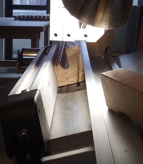

И аз имах подобни затруднения с едни детайли, които ми бяха дебели за циркуляра.
Реших си проблема с Metabo BAS-380 и мога да кажа, че инвестицията си заслужаваше.
Metabo BAS-380.jpg (93.2 KиБ) Видяна 4107 пъти
