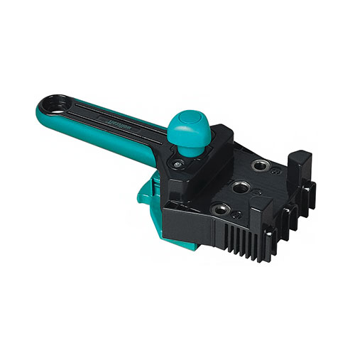

Някой ползва ли подобен шаблон за дибли, да сподели дали върши работа?
EDI - майстор
Шаблона е много добър, с малко опит ще ти върши хубава работа.Здрава пластмаса, хубави кондуктори, стабилна сглобка.
Antonii - майстор
И от мен едно положително мнение за шаблона.
Много е лесен за работа.
largo - напреднал
Благодаря колеги, купувам го!
radius - майстор
Взимай, и аз съм доволен, дава добра точност.
KingLin - майстор

stridata - специалист
От къде го пазарувате това?
EDI - майстор
Ташев, Сервина, а и на други места го има.
Гост - специалист
Аз си го взех от Bauhaus (София- зад централна ЖП-гара)
a_stoev - майстор
От това питане от линк на линк си харесах това:
Wolfcraft B3750 Universal Dowelling Set
В ташев е 88 лева и определено не бих ги дал, но на промоция в амазон за 25€ май се замислям. тъпото е че трябва да изхарча още 5 за да безплатна доставката.
алтернативата е
Clarke CDJ2 Universal Dowelling Jig Set
Нямам идея кой от двата клонинга е по качествен. Може да се ползва и като по горе посочените шаблони.
доставката ще е през посредник, +6 лв ще ми е до варна.
