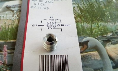

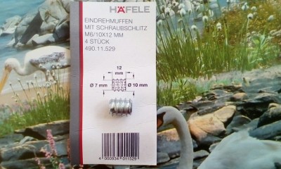

Днес ми показаха нагледно как се хваща панта в такава планка само че недупчена директно със самонарезни винтове. Стана за секунди. А аз меря, пробивам и нарязвам резби с което губя време и нерви. Самонарезния винт очевидно е доста по-бързо и лесно решение. И тук искам да задам въпрос: има ли самонарезния винт недостатъци спрямо обикновения винт или сглобки при които не е удачно използването му ? Днес се замислих защо след като има толкова лесен и бърз начин все още се използват свредла, метчици и т.н.
При твоя случай щяха да са приложими, но твоя проблем не беше при тях, а да направиш връзката с плоскостта, та за това и не се обадих, като разбрах че ползваш метчик
