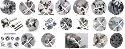

За дърво са само патронниците, които не са задраскани на снимката. Последния долу в дясно е за финишна обработка на големи диаметри чинии. Другите не, че не стават просто захвата е малък, дървото е сравнително меко и е възможно докато върти да поддаде и да изпадне. А при голям детайл с голяма маса си е опасно. Това го казвам от личен опит, щото стържа с обикновен тричелюстен универсал 100мм, за металорежещ струг е. По добрия вариант е с 4 челюсти.
За съжаление патронниците за дърво са с доста голяма цена, но и с много по големи възможности от обикновените, има различни челюсти за различни захвати. Силата с която захващат детайла е много по добре разпределена. http://www.rutlands.co.uk/sp+woodworkin ... nds+xt9000
