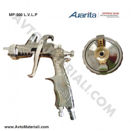

Здравейте колеги. Искам и аз да попитам нещо. Преди бях си купил един пистолет за боядисване на Gav., но с времето и използването му той вече не работи много добре (и преди не работише чак отлично, но за парите си беше добре). Сега си търся нещо ново и на по-добро качество! Ще се използва за лакове, главно за лакове на химическа основа и понякога и на водна основа.
Насочил съм се към един модел, но четох някъде че тези модели(LVLP) не правят толкова наситено лакирването :? Дали ще бъде така? Дюзата му е 1.7 и мисля че ще бъде добре?

Аз лаковете ги пръскам с 2,5 пистолет. Байцове с 1,3.

Ако може някакъв съвет за пистолет?
Поразчетох се в различни сайтове и навсякъде пише, няма да бъде наситено, LVLP било за дребни неща.
От друга страна хората хвалят повече
Auarita K-400 LVMP който правел доста наситено? Ако някой е ползвал нещо подобно ще се радвам да чуя мнението му! :?:

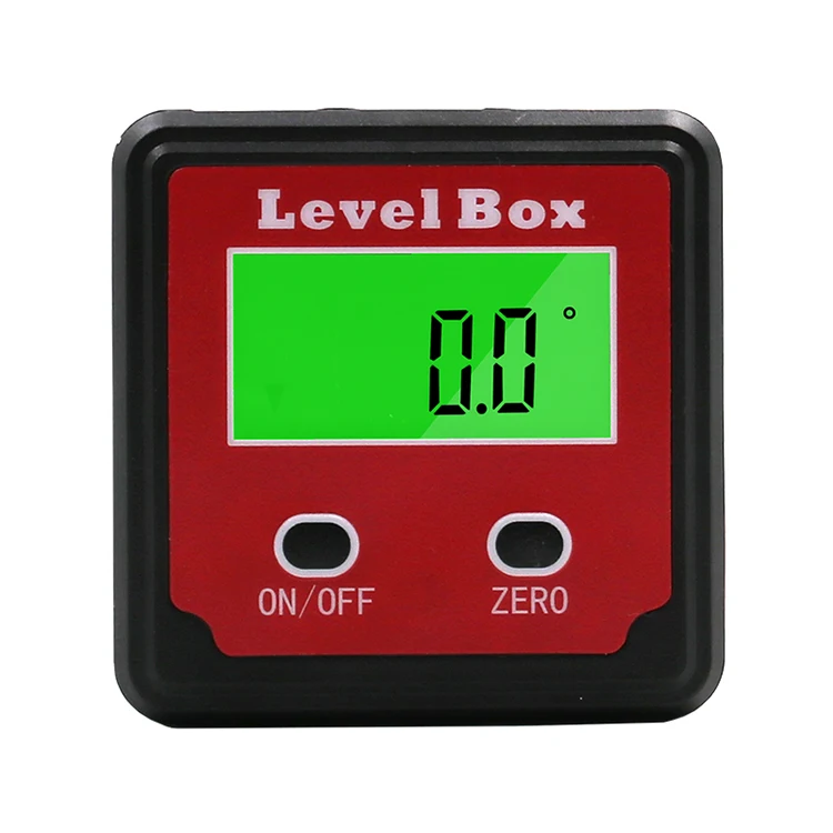

чет ное 22, 2018 11:51 pmthemask написа:
Точно поръчах две такива от алиекспреса за по 12 долара бройката :) Като дойдат ще видим колко са читави, ама 60-80 кинта малко идва нагоре...
И аз така направих. За 11 долара и изглежда, че работи доста добре. На 11-ти го поръчах и дойде на 26-ти, доста бързо.
Ето за този става въпрос:
https://www.aliexpress.com/item/Red-Pre ... 4c4dSRZBFx
Виждал съм го по 20 паунда в английски дърводелски магазини, едно към едно с този.

Аз имам този ЦЪК
Има магнити, които са удобни при позициониране на дисковете на циркуляра под ъгъл. Ако го обърнеш на 180 градуса екрана и той се обръща да ти е удобно. За 2 години батерията още не е паднала. Много удобна джаджа.

Абе на циркулярите нямате ли скала за ъгъла? Имам няколко ъгломера, но никога не съм ги ползвал на циркуляра.

Моя е този:
Дибидюс като посочения по-горе, само че 3 пъти по-скъп (поисках си го подарък и нямаше време да ми го поръчват от китай)
Скалата на самия циркуляр е бошлаф. Тъй като я погледнеш, колко мислиш ѝ е разделителната способност? Половин градус преко сили.
Ако да речем правиш осмоъгълна кутийка - това са 16 повърхности с ъгъл 22.5 градуса. Ако си сбъркал половин градус в настройката - умножено по 16 повърхности - оппаа отиде на 8 градуса сумарна грешка.
