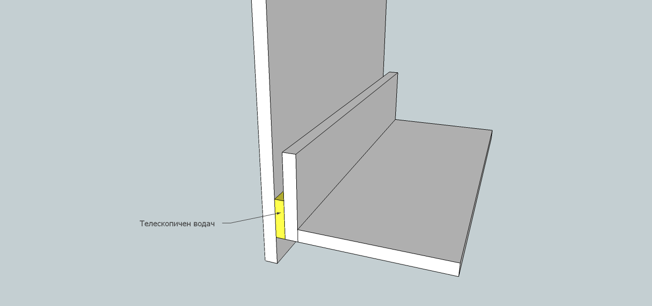

някой експериментирал ли е да завърти телескопичен водач за чекмедже /http://www.rosi.bg/cms/img_data/pic_1606/pic1606_1.jpg/
Имам предвид следното. Нормалното разположение е:

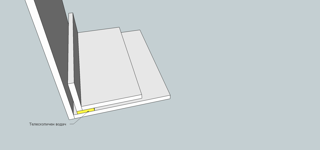

Мисля една глупост за много широко чекмедже и ще добре да го подпра посредата. Най-лесно ще е да го подпра посредата със 2 бройки от същите водачи, но разположение хоризонтално:
Какво мислите?

Далеч съм от дърводелството, но ще предложа:
Вземи една метална или пластмасова линия.
Подпри я в двата края.
Опитай да я натиснеш в двата варианта - хоризонтален/вертикален.
Анализирай видяното/усетеното.:? :)

Явно приличам на идиот. Телескопичният водач се състои от поне 3 части + съчмите за лагеруване. Всяка от тях е със сложна форма и специфично предназначение спрямо останалите. Отделно всяка от тях може да се разглежда като прът или греда от гледна точка на съпромата, но като цяло не е толкова просто.
Вътрешното ми убеждение е, че вероятно няма да стане, но ако някой вече е пробвал, нямам нищо против да науча още нещо днес.

Е, колко да е широко това чекмедже!! Правил съм по метър с обикновени водачи.
И съпротивлението/триенето на съчмите е по улеите, разположени вертикално.
А откачането/свалянето/ на чекмеджето ще е безкрайно неудобно.

radius - майстор
Ето ти идея за направи сам.
По средата на чекмеджето монтираш надлъжно една метална лента. В "касата", ако успееш да вкопаеш един индустриален лагер ще стане надеждно и товароносимо.

kdobrev - специалист
Става, аз съм правил изтеглящ се диван лежащ върху 6 такива. Работят си с години, но плъзгането не е толкова мазно, както при правилно разположен водача.
