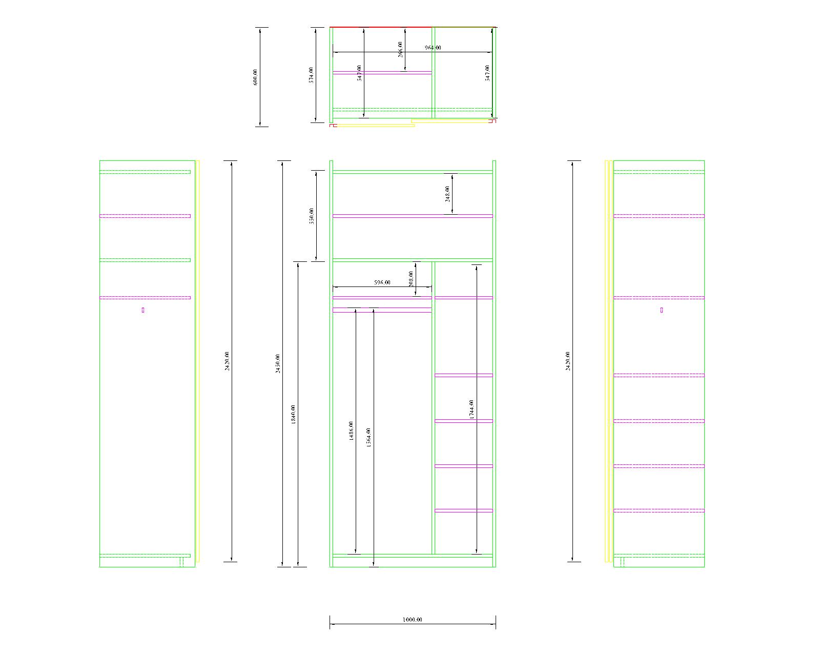

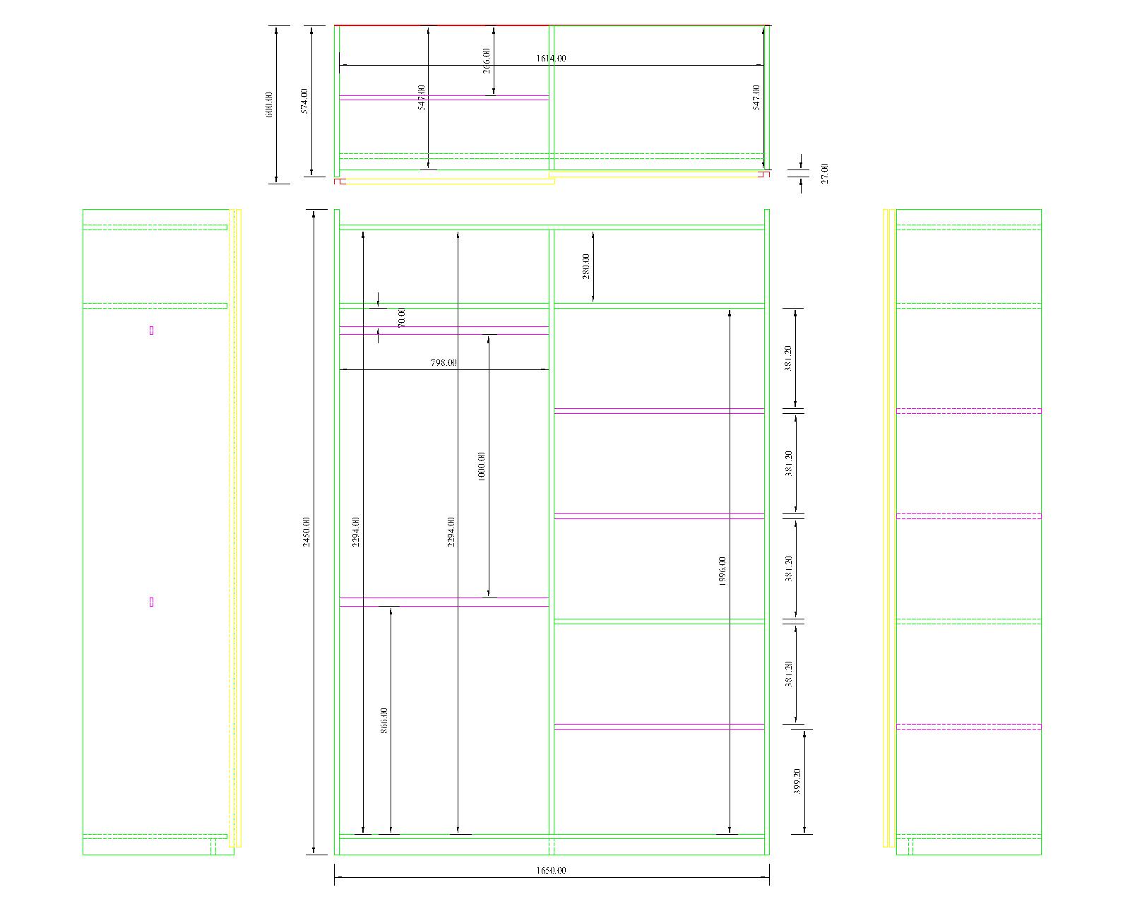

Здравейте решил съм да си правя два гардероба (за спалня и антре) с плъзгащи врати. Направил съм си чертежи на аутокад и съм извадил от тях необходимите плоскости и къде да се кантират. Спрял съм се на този механизъм : https://balkanyug.bg/bg/Wardrobe-slidin ... MPV-04-new Решил съм да е с горно водене и респективно вратите да са отпред. Въпросите ми са:
1. Необходимо ли е гардероба да има крачета и ако да какви да използвам или може и без тях? Мога да кажа че пода на спалнята е ламината а на антрето плочки.
2.Сглобките с конфирмат или обикновена видя да ги правя като смятам и да има такива с минификс?
Предвидил съм да си взема и ъглова стяга, фрезери за отвори, свредло с фрезенк и шаблон за отвори.
Благодаря предварително прилагам и двата чертежа на гардеробите:
Garderob Antre-Model.jpg (102.35 KиБ) Видяна 5747 пъти

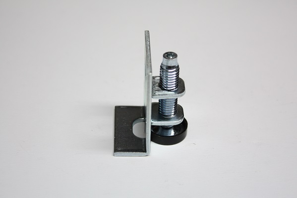

Да затова мисля за крачета тип стъпка с два отвора ное хубаво да може да се нивелира си мисля тъй като за плъзгащите врати е хубаво да са нивелирани поне така си мисля. Иначе стените са вътрешни изцяло.

Иначе Hettich имат хубави мебелни крака които се коригират по височина през отвор в дъното.
Поне аз ползвам такива.

При антрето пропорцията на вратите не е добра. Механизма няма да работи добре.
gl.iliev - помощник
чет апр 11, 2019 10:52 pmmiliad написа:
Защо? Вратите са 50на50 със застъпване от 20мм.
miliad - майстор
При 50см ширина, височината е до 170см. Пряко сили 200см.
gl.iliev - помощник
пет апр 12, 2019 6:31 pmmiliad написа:
Искаш да кажеш, че ще станат тясни и дълги? Предвидил съм Al кант дръжки.
