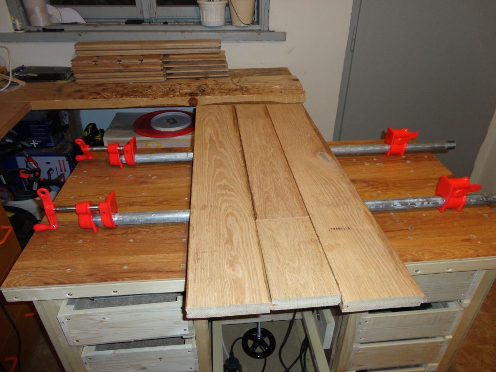

На мене не ми е ясна една работа. Като слепваш дъски, дъските на какво стоят? Аз като гледам тези стяги, търбите им идват отгоре, а всички американски стяги от този тип дето съм гледал, дъските си се редят върху търбите, търбите идват от долу i служат за основа за редене на дъските.
Както на снимката:
А на тези не ми е ясно как става тази работа, може ли така да се подредят както на снимката?
EDI - майстор
Стягите работят и по двата начина.Може да си сложиш стягите на равно място и да се сложи плота върху тръбите да легне, а може плота да го сложиш на равна плоскост и после отгоре да си стегнеш.Тези от снимката са същите като от СЕРВИНА, разликата е само в затягането на задната пета.От СЕРВИТА са с палец и пружина, а тези от снимките са с пластини.

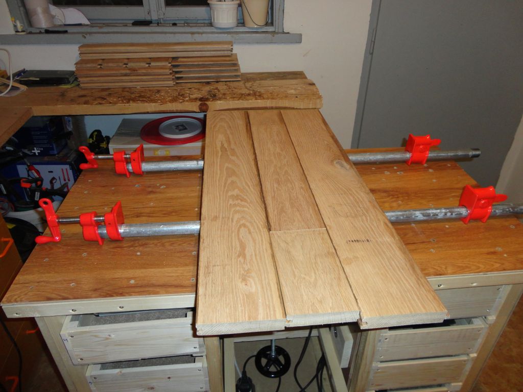

Това исках да разбера, дали стягите може да стоят така равно върху някаква повръхност и върху търбите да сложиш дъските. Ако имаш възможност снимай, искам да ги видя в това положение. Благодаря ти.
EDI - майстор
Ето снимки.На двете гривни има равна плоска част, на които ляга стягата.В това положение затягащата челюст и врътката се движат свободно.
