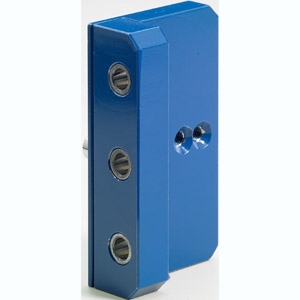

Кажете как разпробивате отворите за минификсовете като нямате шаблон ?
plamen6311 - напреднал
колега аз използвам за минификсовете шаблона на Вирутекс за дибли. ПРобивам първо там където влиза фикса послеот другия отвор с едно свредло 8 мм за дърво правя център в другия отвор и така хващам перпендикуляра. После с правия ъгъл го наместгвам на белязката и измервам 33,5-34 мм и там правя център.После слагам дрелката на стойка и пробивам с фрезер 15 мм внимателно на дълбочина 13 мм и се получава перфектно. Шаблона на Вирутекс обаче струва около 70-80 лв. но аз съм много доволен от него. Слагам много бързо и прецизно и дибли с него. А шаблона на Hettich ще го потърся и аз в практикер и ако го намеря ще ти пиша, но той не вярвам да ти свърши прецизна работа за фиксовете, само ще ти каже къде са 33,5 мм но ти това можеш и с рулетката да го измериш.
maroka - специалист
Мда, за парите си шаблона на Virutex е чудесен, само има малко заигравка с отстъпите за канта и фалца...но иначе върши идеална работа. Може да се намери в ТЕКА.
И само да вметна, че центъра на отвора за ексцентрика на минификса е на 34, 5 мм от ръба :)

Освен минификс има рафикси като това на снимката и точно шаблон на хетих съм използвал за да ги монтирам

На скоро си купих този шаблон и съм доста доволен от инвестицията.
comunikator - специалист
mi6osf : от къде го закупи и за какви парички?
mi6osf - специалист
Шаблона е Хетих, закупен е от Киров в Люлин (София), цената му е 58.10лв с ДДС
Повече инфо за шаблона може да разгелдаш на http://web2.hettich.com/hbh/Start.do?Us ... orId=Kirov
