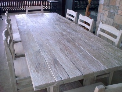

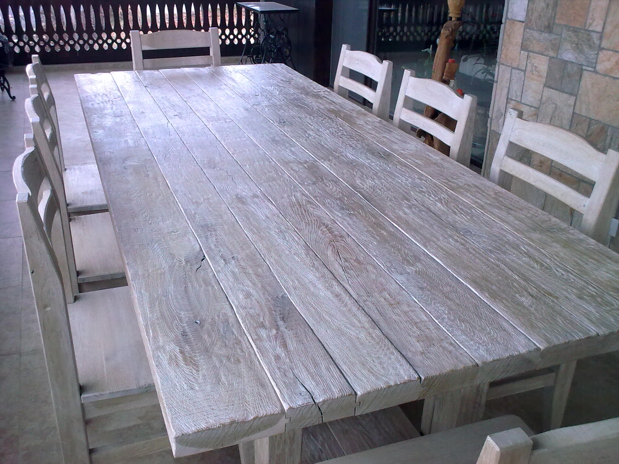

Slavi1 - напреднал
Така го правим при нас, дано нещо да се види, за първи път прикачам снимка
Sharkolia - специалист
Slavi1 написа:
Също ли е правено със пясъкоструйка?
