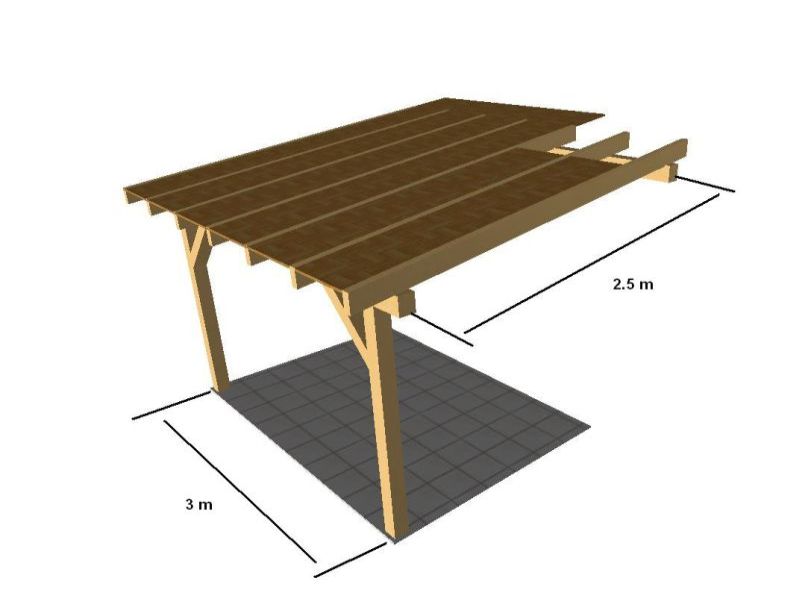

bgl3 написа:
2-те вериткални греди смятаме да са 12х12х200, - 2-те хоризонтални 12х12х375.
Седемте мертеци (май така им викате на тези дето ще крепят ОСБ-то) са 12х6х320
Имам питане - необходими ли са тези подпори по 45 градуса при положение че разстоянието м/у подпорите отпред е 3 метра, а гредите са 12х12?
Ако ползваш правоъгални метални профили вместо вертикални и хоризонтални греди може да постигнеш много по ефирна и елегантна конструкция на навеса. Тогава една допълнителна колона по-средата на 3-те метра не би те дразнила, но би била много важна за стабилността на навеса. Ако ги заваряваш в горният край може всичко в една плоскост да стане.
Мертеците да си останат, за да има къде да слагаш топлоизолацията, ако решиш да затваряш.
Ако си с южно изложение задължително предвиди вентилиран покрив, защото лятото ще се изпържиш независимо каква изолация ще има отдолу.
bgl3 - помощник
За материал ще се ползват тройно слепени греди. Имам колега дърводелец, който е правил много подобни навеси и беседки и т.н. и днес след като видя чертежа на навеса каза, че според него 12х12 ще издържи това разстояние от 3 метра а за по-здраво може да се ползва 10х20. Аз поразрових малко мрежата и ето какво видях:

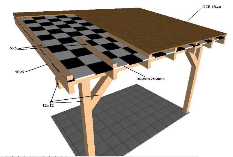

Вентилирания покрив си го мислех като опция, но за него имам питане - трябва ли вентилационната камера да е м/у две ОСБ плоскости в моя случай разделени с летви? Съдейки по долната схема май ще трябва да е така? Това значи още по-тежък покрив.

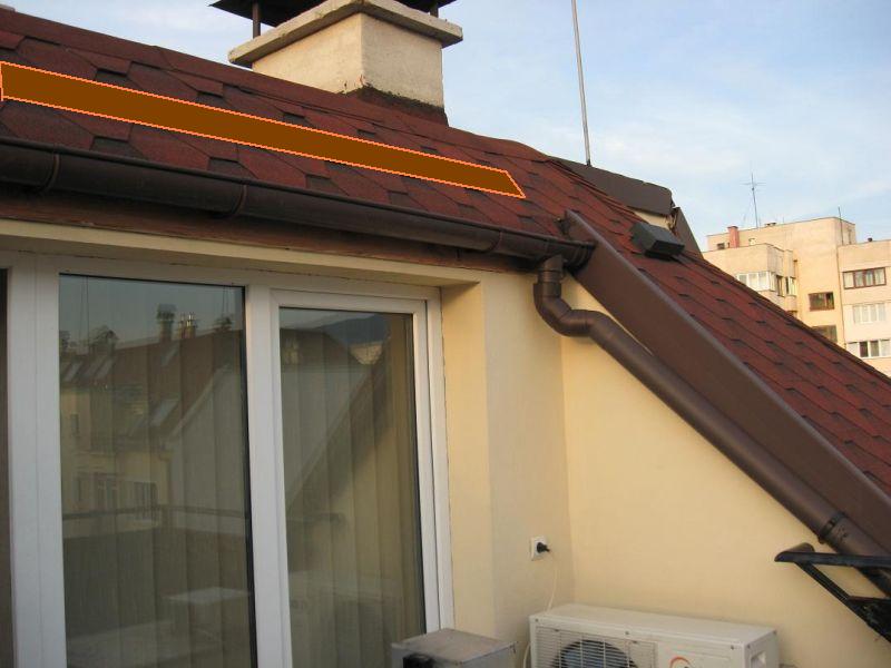

Навеса към съществуващия покрив сме го замислили да се върже така: монтираме една греда над прозореца като я захващаме за гредите под битумните керемиди(тях ги махаме предварително). Така отпадат задните подпори а и гредата ще легне на повече подпори. Получава се малко изменение в чертежа - вчера не съм преместил задната греда назад - и разстоянието вече не е 2 метра а около 2.5 метра.
Тук някъде ще легне гредата
Новите размери
Навес тераса 1.jpg (30.54 KиБ) Видяна 26926 пъти
peterdimov - специалист
Аз правих подобна комструкция когато си ремонтирах къщата.Задната греда захванах с шпилки през стената,а за изолация сложих стиропор (4 см.-по препоръка на хората в склада,от който го купих)между гредите на тавана,след което го шпакловах,така че гредите да се виждат-целта беше да имитираме стар стил
8180 - майстор
bgl3 написа:
Аз на картинката долното ОСБ не го виждам!? Според мен е ненужно.
Гипскартон - вата - пародифузна хидроизолация (фолио) - междина(летви) - ОСБ - битумните керемиди по инструкция с доп. ХИ евентуално.
Не прочетох режима на ползване - може да се наложи пароизолация между картона и ватата.
bgl3 - помощник
8180 написа:
На картинката го няма но точно така го замисляме (както ти си описал)- вентилиран (студен) покрив. Довечера ако мога ще направя по-детайлен чертеж. Половината от покрива ще влезе като таван на разширената ежедневна но това няма да е тази година. Пароизолация ще има.

Днес няма да мога да кача обновен проект - може би в понеделник. Има и още промени - отпада горната греда - мертеците ще се захващат директно за бетонната плоча на скосението над прозореца с планки. Точно там изолацията под битумните керемиди е някаква пародия - парчета стиропор и ще се сложи нова с вата м/у мертеците. Наклона, който ще се получи е около 10 градуса по някакви криви сметки. Това за осите е добра идея тъй, като в момента има оси в дупките на пластмасовите била на скатовете - сигурно ще се сложат мрежи отдолу на вентилационната камера.

Макар и със закъснение ето обновения проект. Под пароизолацията ще има вата м/у мертеците, пак пароизолация и гипскартон (от горе надолу като се брои) поне до средата на навеса (нали ще се усвоява някога). Над ОСБ-то ще има хидроизолационна мушама и после шиндли. М/у мушамата и шиндлите ще се подпъхнат страничните метални профили (размерите няма да са както на картинката). Отпред профилите 6х5 ще стърчат мисля 2 см пред мертеците и за тях ще се захване челната дъска и улука. В просвета ще сложа мрежа против птици и насекоми. Ще има и 2 вентилационни отвора. Затова и летвите 6х5 само страничните ще са по цялата дължина. Тези вътре ще са прекъснати за обща вентилационна камера.
Профил за странична челна дъска
