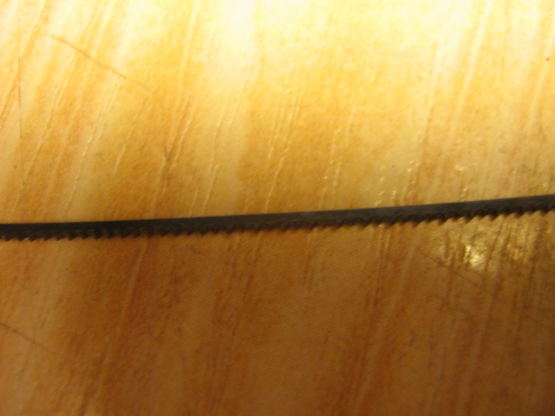

Прощавай, ама би ли качил снимка на ножчетата. Да не би да говорим за различно ножчета. Нещо не мога да разбера :? :? :? :? :?
Аз също немога да разбера какво представляват тези ножчета (триончета),защото с обикновено ножче за зеге не става.
Направил съм почти същата приставка за зеге ,като на velsi ,но със стандартно ножче не се получава.Ако трябва ще кача и снимки.
a_nikolov - специалист
Нека някой даде повече информация за нежчето. Иначе и аз съм решил да взема такава машинка за изрязване на орнаменти от Райдър.
В Mr. Bricolage гледах, че имат ножчета за тези лъкове дето се използват за ръчно изрязване на орнаменти. Налични са поне три вида по десет в опаковка, а и цената е 5-6 лева. Може би ще могат да се пригодят за тази машинка.
А за тези дето ги използват зъботехниците направо не ми се вярва да станат. Дайте да видим едно какво точно представлява.

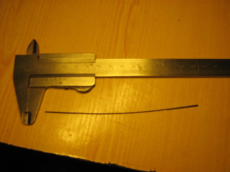

velsi - Почетен майстор
asenov_h написа:
Покажи снимки, много ми е любопитно какво се е получило. После ще ви снимам моите ножчета.
Ето ги моите триончета, но са купувани много, много отдавна.
trion 002.jpg (95.83 KиБ) Видяна 12671 пъти

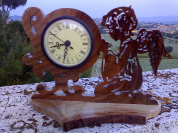

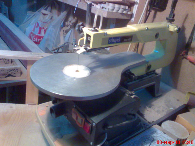

alata_69 - специалист
Колеги аз имам копирен трион закупен от Ташев галвинг
модела е ДЕКО 402
Много добра мога да кажа професионална машина
ножчетата си купувам от практикер по 8-9лв. за 12 бр.
За не професионалисти пояснявам че ножчетата са мн. модели с различно предназначение.
Пример: за твърдо дърво се използва трион с разредени зъби(2има 1няма)
Просто темата е много обширна а не ми се пише толкова.

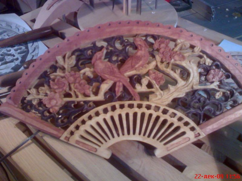

ето няколко неща правени от мен(орех,липа,аюс,череша)

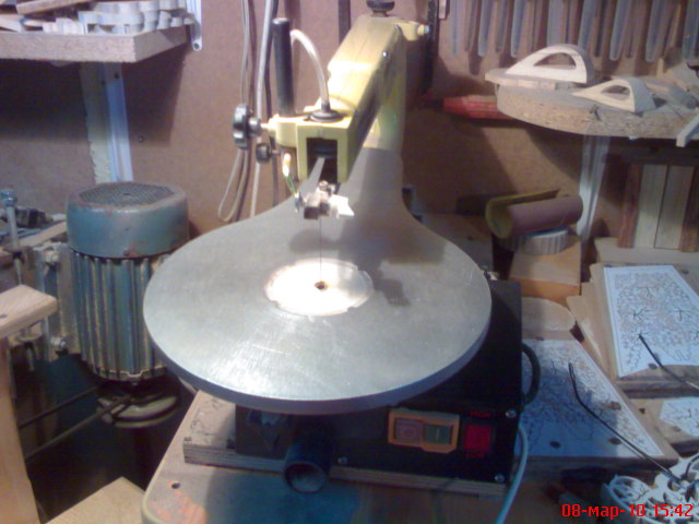

null - специалист
я покажи какво е копирен трион...
ето това е копирен трион
