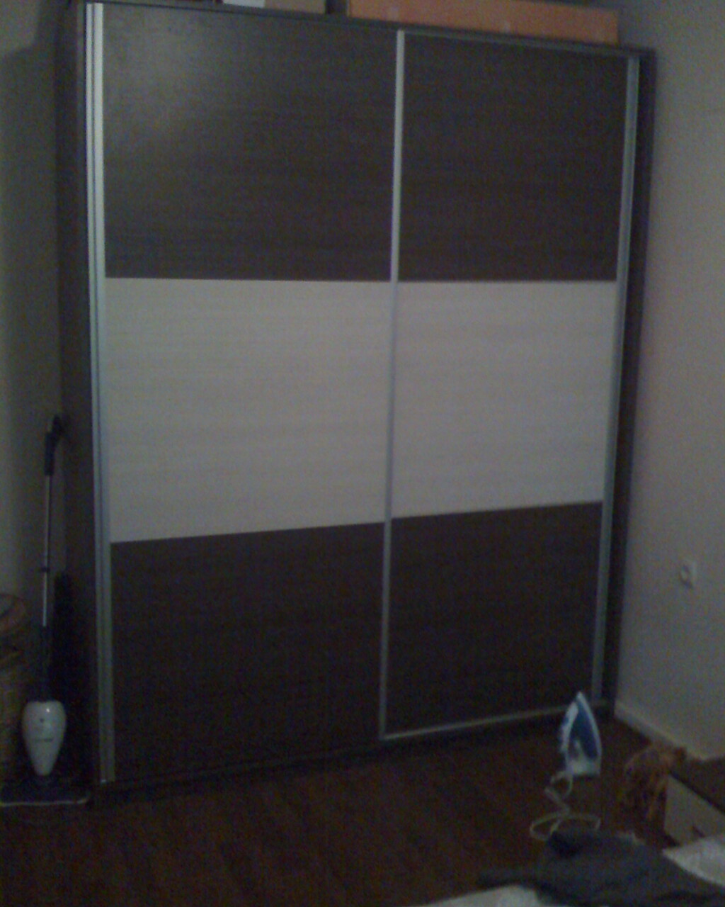

sasooooooooo написа:Плъзгащи излиза според мен със 150 лв по-скъпо.Да, а направата на нов гардероб излиза още по-скъпо вместо да си използваш старият

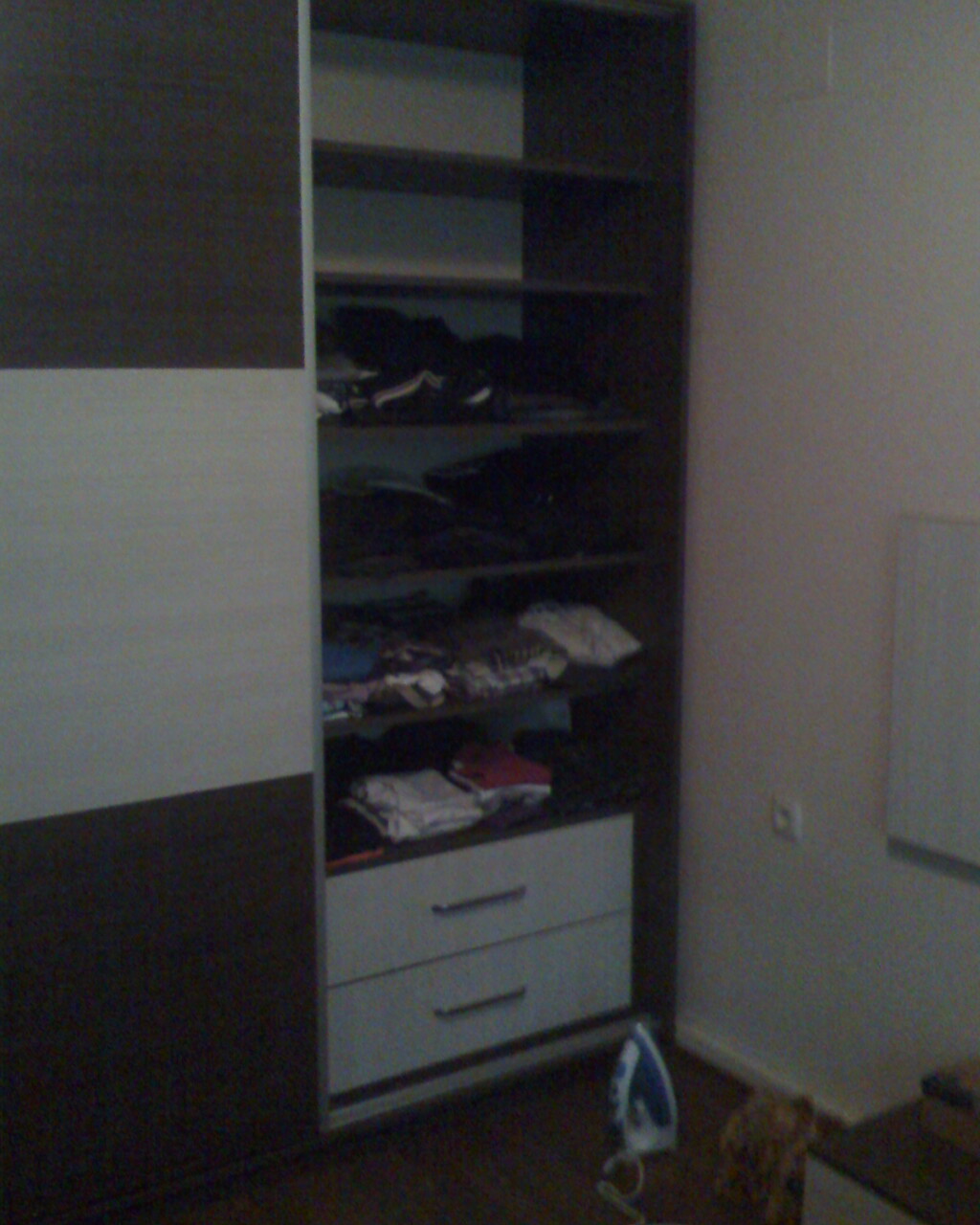

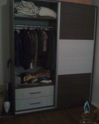

Добре ,ако реша за вариант с отваряне ,какви панти трябва да използвам за да не увиснат вратите ? Или има някакви механизми.Иначе на въпроса: делиш гардероба на 3 врати, поне по 4 панти на врата - препоръчително 5. Пантите трябва да са читави - всякакви боклуци като Ферари, Лама, Данко и имитации на реномирани марки ги забравяш. Все пак е за теб гардеробчето
Не че съм се отказал от плъзгащите ,но разглеждам алтернативите
Кеф ти Блум, Грас. Хефеле, Хетих, Саличе...панти да искаш
Но...плъзгането си е благиня
