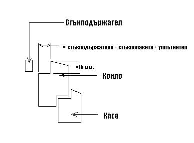

Напълно е възможна рационализацията!!!
Само трябва да се спазят неколко конструктивни размери:
Трябва с оберфреза да се фрезоват крилата като се има в предвид размера на стъклопакета и стъклодържателя. Както отбеляза старата дограма е фрезована 10 на 10мм. За стъклопакет 18мм. и стъклодържател 15 на 10мм ще се получи 15 на 30 мм.

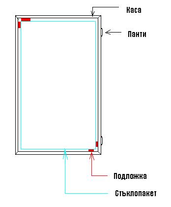

Много е важен монтажа (за да не кажа, че е най – важен) трябва хубаво да бъде разпънат както на скицата, дори трябва да е под малко напрежение. Така стъклопакета ще стане вид носеща конструкция. Подложките трябва да са минимум 5мм.
За уплътнител можеш да използваш силикон.
Успех ;)
Принципна схема.
Разпъване на дограмата със стъклопакета.

ей за това говорих по горе мисля че този чертеж ще е полезен на много хора
pavkatay - майстор
не мисля, че си заслужава инвестицията и труда да се слага пакет на стара дограма - и тежестта ще я разруши и изолационния ефект ще бъде малък.
