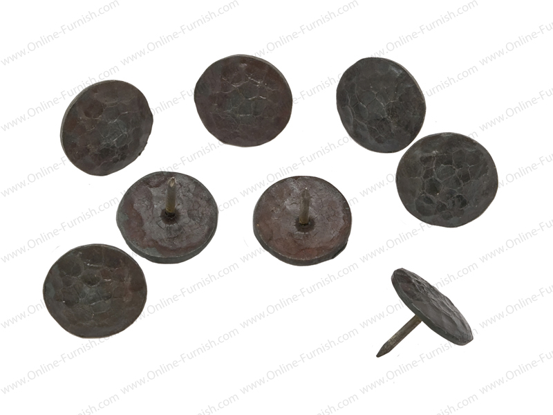

Проблема при мен е, че вече са ми нарязани елементите и не мога да ги вкарвам един в друг, ще им падне размера. Мисля да ползвам идеята на evdoki. ще вкарам винт (или два) така че главата му да се скрие вътре в гредата. Отгоре ще сложа декоративен елемент от ковано желязо като пирон, само че само главата му.
