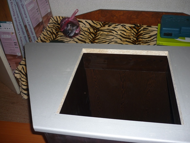

Ако ръчния циркуляр е FESTOOL може да се постигне много добра прецизност на сряза на плота и в домашни условия например като тази на снимката
P1010766-за изпращане.JPG (173.84 KиБ) Видяна 6701 пъти
rosso m - специалист
Не е задължително да е festool за тези срязове просто трябва един линиял
shadowman - майстор
Това и с райдер става, инак си режа дупките с ръчния, че със зегето е по мъка.

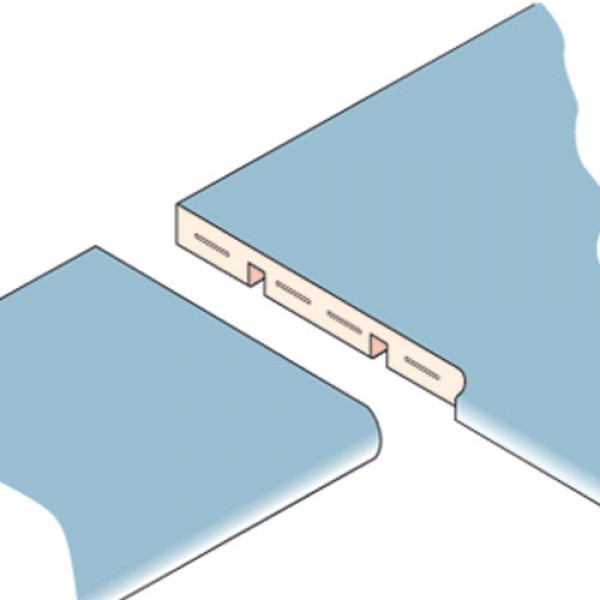

майната написа:
И все пак ако може да се върнем на въпроса -не трябва ли ъгловия квадрат да е от плот 90 см на който като се отрежат 30 см от единия ъгъл дасе получат две страни по 60 см към които да се захванат двата съседни плота
Всъщност кажете как го правите вие

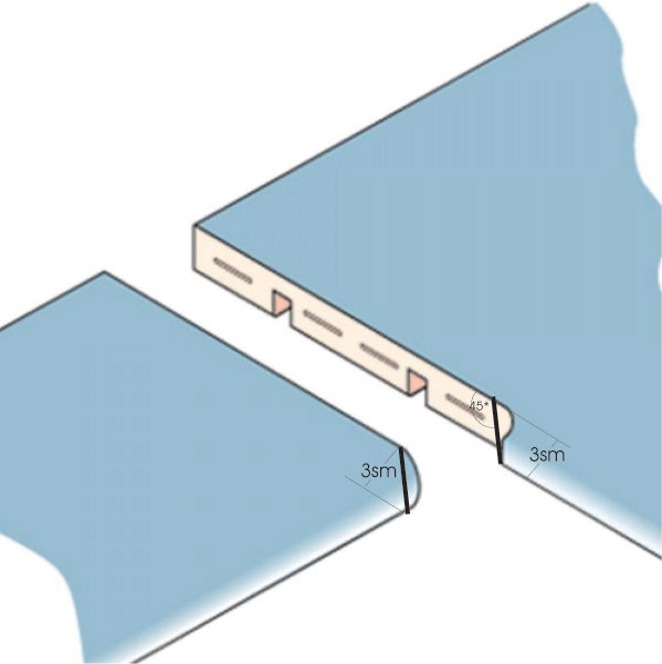

Единия вариант е да срежеш двата плота под 45*, другия по-често ползван е като на долните снимки. На първата снимка е правено с шаблон за ръчна фреза и за това е закръглено, но идеята на късия срез е да пасне шарката на двата плота от към лицето.
Можеш да го направиш и със зеге или циркуляр, като на втората снимка. Късия срез е на 45* (при положение, че стените ти правят 90*) и не по-малък от дълбочината на шарката (която обикновено е към 1.5см, но за по-лесно и сигурно пусни около 3см).
