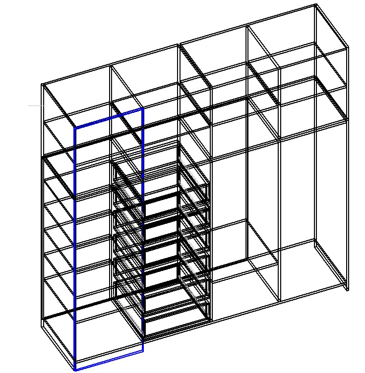

кликни в/у отвори библиотека а базиса има и базис-шкаф с нея гардеробите се правят за 30 минути
ribnikolaevi - майстор
Размера е 2400 х 2450 х 600. Подът не е особено крив, но ако ще слагам крака, трябва да мога да ги регулирам, иначе какъв е смисълът от тях.
Дайте линк за крака, ако има за цокъл 70 - 80. Ако може и за краката при страниците.
todor_tsanov написа:
след като направиш корпуса кликваш в/у чекмеджето и избираш начина на поставяне и показваш къде да бъдат след това се показва диалоговия прозорец попълваш всички полета и ок
Май ще стане нещо, благодаря и на теб! :prost:
Поставих някакви чекмеджета, но не се получиха точно тези, които исках. Кои са най-подходящите чекмеджета за гардероб, когато не се виждат на лицето, а са скрити зад вратата на гардероба?

За мен е важно да се стигне до следното решение, кой детайл ще е носещ, дъното или страницата. Ако е дъното използвам тези крака - серия 417/419, при този вид конструкция може да се направи цял цокъл. Ако страницата е носеща използвам тези крака - сеия 300/301, ако има деляща страница добявам два крака под нея като цокъл има отпред и отзад.
За да скриеш чекмеджета зад врата вариантите са няколко, единия е да сложиш допълнителна страница от страната на пантите че като се издърпват напред да не се засичат с вратата, другия вариант е да се използват специални панти ((на блум примерно) за тази дейност.
Делян - специалист
shadowman, кои са тези панти на Blum, как се водят, дай линкче. Че и аз съм пред тази дилема и засега съм се спрял на първия вариант (с допълнителна страница).
ribnikolaevi, такъв "мастодонт", ако го направиш неразглобяем, някой ден ще трябва да го разглобяваш с моторната резачка. И аз не обичам много минификсовете, но поради горната причина реших да ги използвам. Направих си един съвсем груб шаблон за монтажа им и всичко стана учудващо добре и стабилно.
