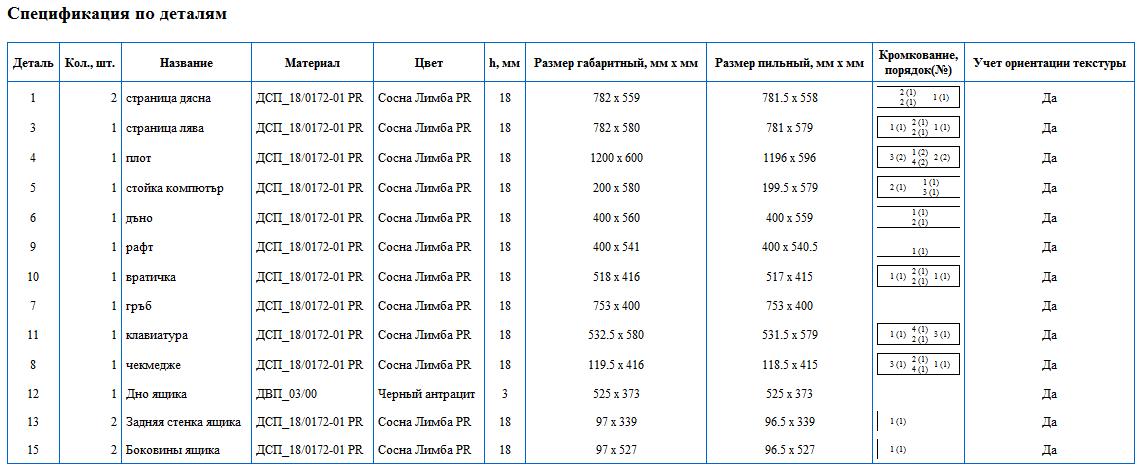

Ето ти нещо и от мен.
размери детайли.jpg (91.31 KиБ) Видяна 4980 пъти

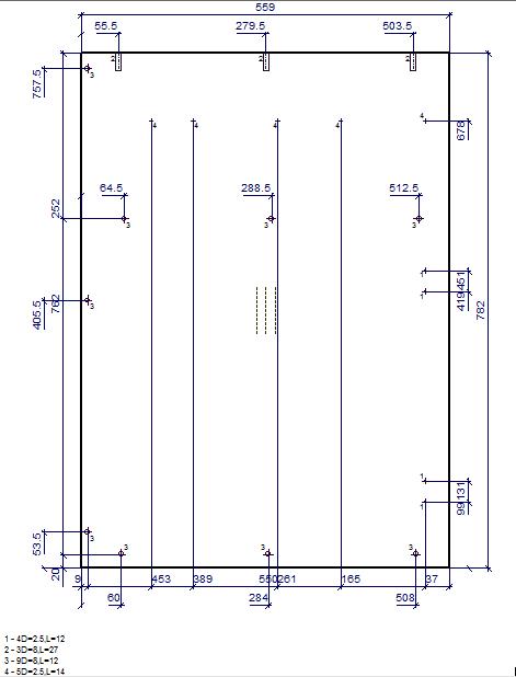

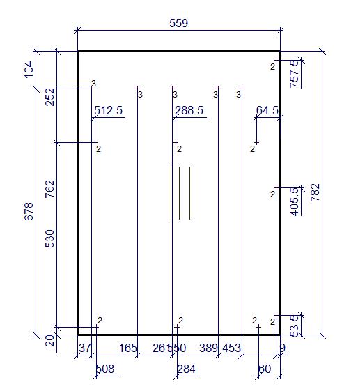

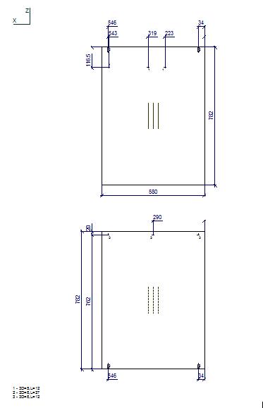

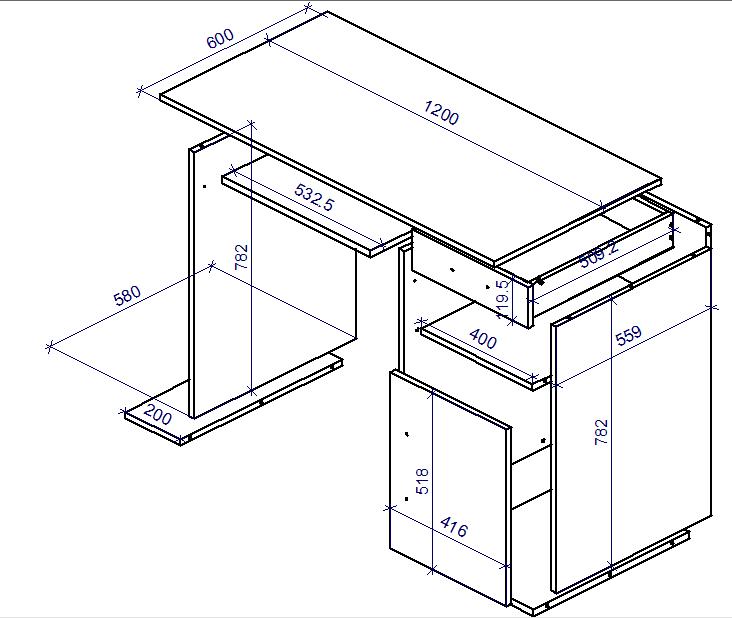

А това са монтажните размери
страница средна.jpg (31.96 KиБ) Видяна 4979 пъти
страница дясна.jpg (30.73 KиБ) Видяна 4979 пъти
страница лява.jpg (14.02 KиБ) Видяна 4979 пъти

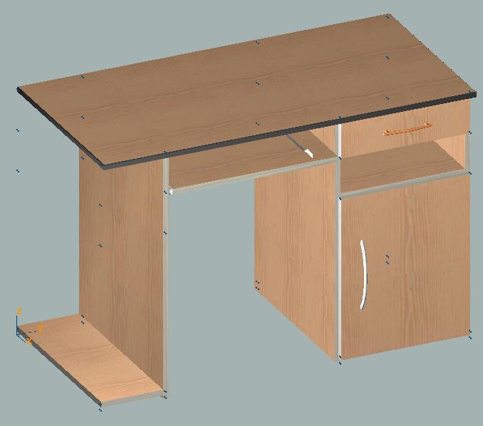

estorm - специалист
Това как става ? Има ли програми които по скица и дадени относителни размери вадят такава информация ?
brano - напреднал
estorm написа:
Да.Аз работя с Woody 2.0 САПР корпусной мебели
estorm - специалист
Харесва ми. Само остава да се науча да я ползвам. Все ми се налага нещо да си правя и мисля че освен добра визуална представа би ми спестила и доста сметки. Благодаря за идеята!
