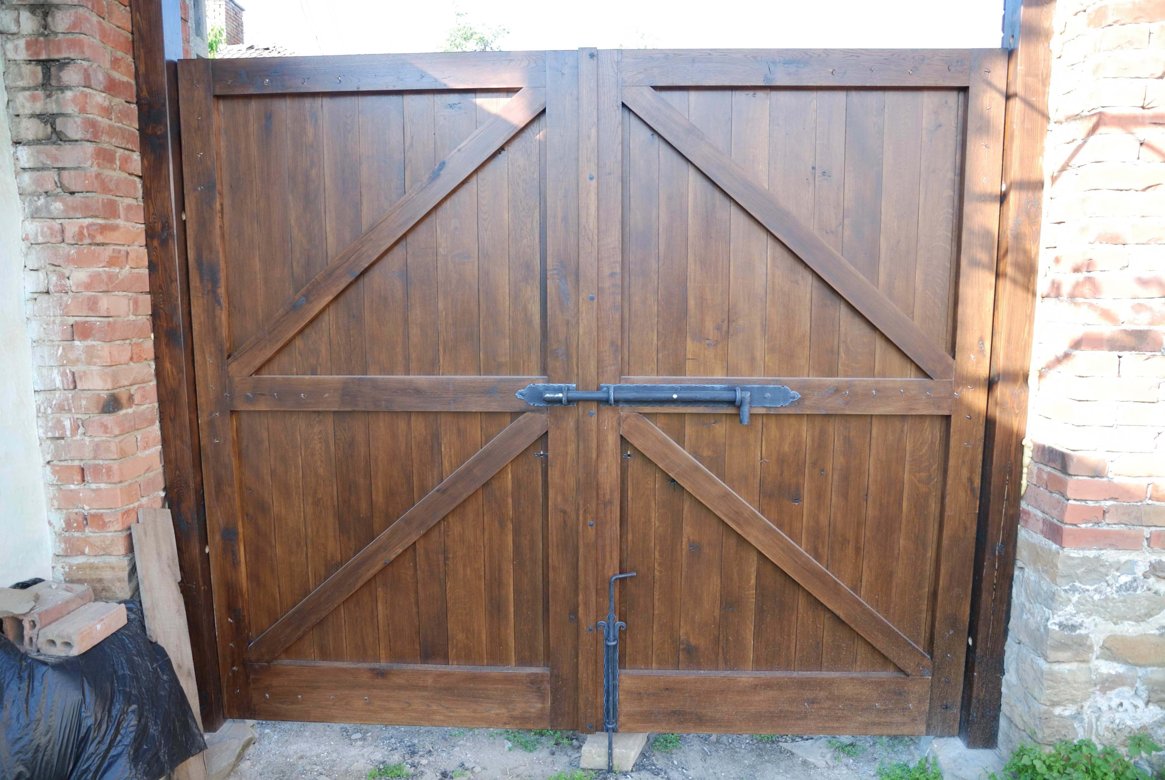

За колегата Schuldiner ,по-добре късно от колкото никога:)
vrata.jpg порта
