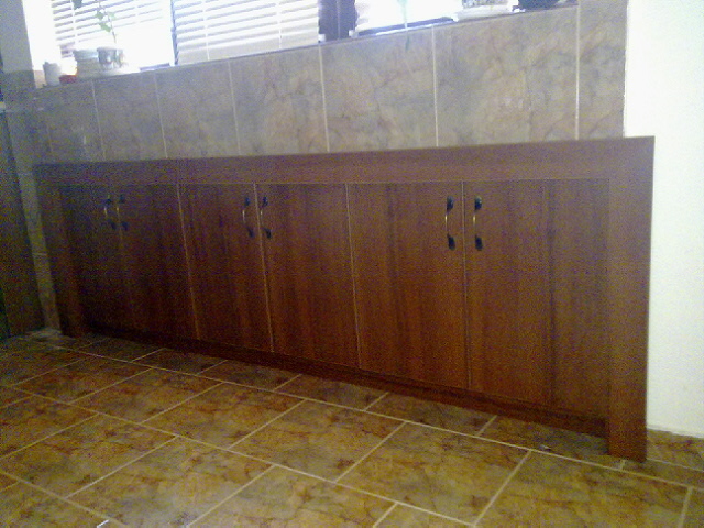

miliad - майстор

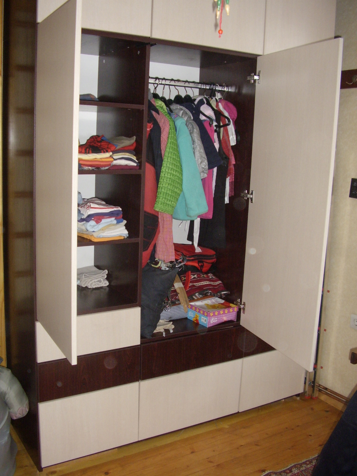

Когато проектираш шкафа за обувки имай предвид, че в него ще влизат детски цвички, дамски ботуши до коляното, 45 номер мъжки боти-гадая но вариантите са много.За гардероб най-важното е да си представиш как ще го сглобиш, изправиш и наместиш в нишата.В широка спалня е лесно, но в тясно антре?! Това ти дава отправна точка каква ще бъде конструкцията.Первазите които ще крият фугите трябва да могат лесно да се захванат за корпуса и да са естетически прегледни, все пак това ти е фасадата.Качвам снимка на вграден шкаф, качеството е лошо но това имам в момента.
Тук крайните страници и тавана на шкафа са изпълнени на открит кант и са 5см по напред от вратите.Первазите са захванати челно към тях. Дъното на шкафа и средните делители са покрити от вратите.Май не е приложимо при теб, но все е някаква идея.

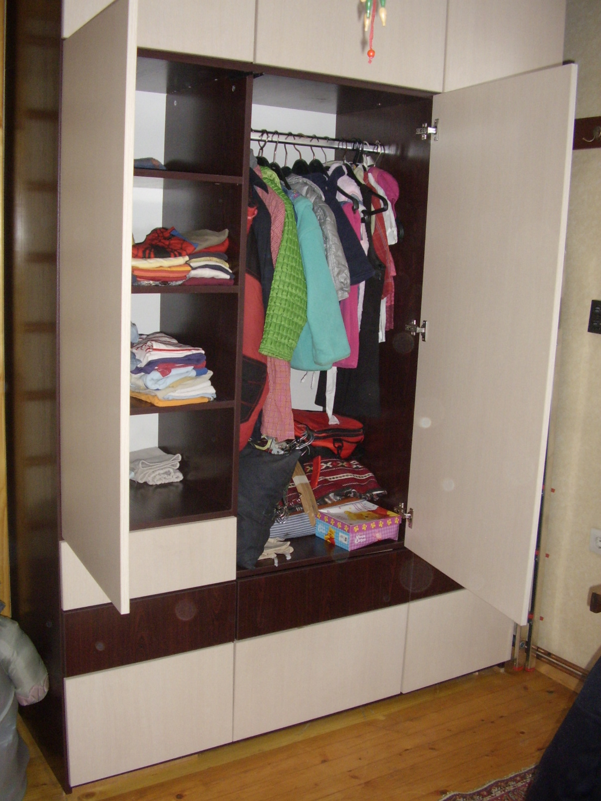

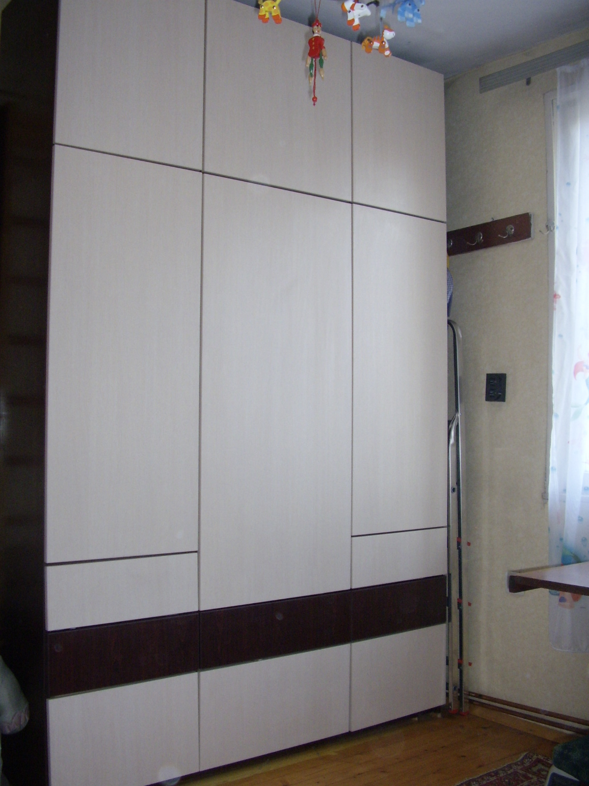

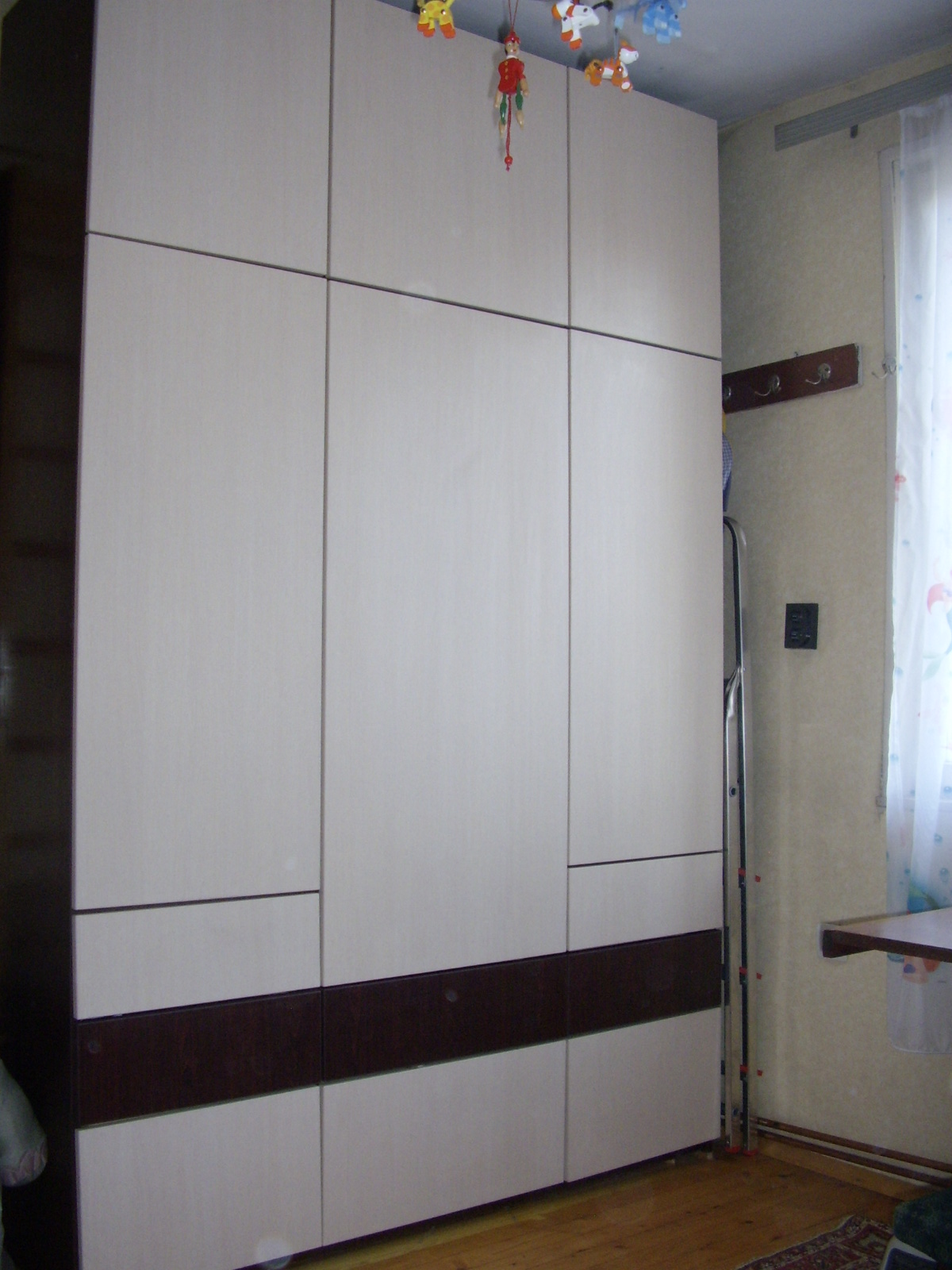

null - специалист

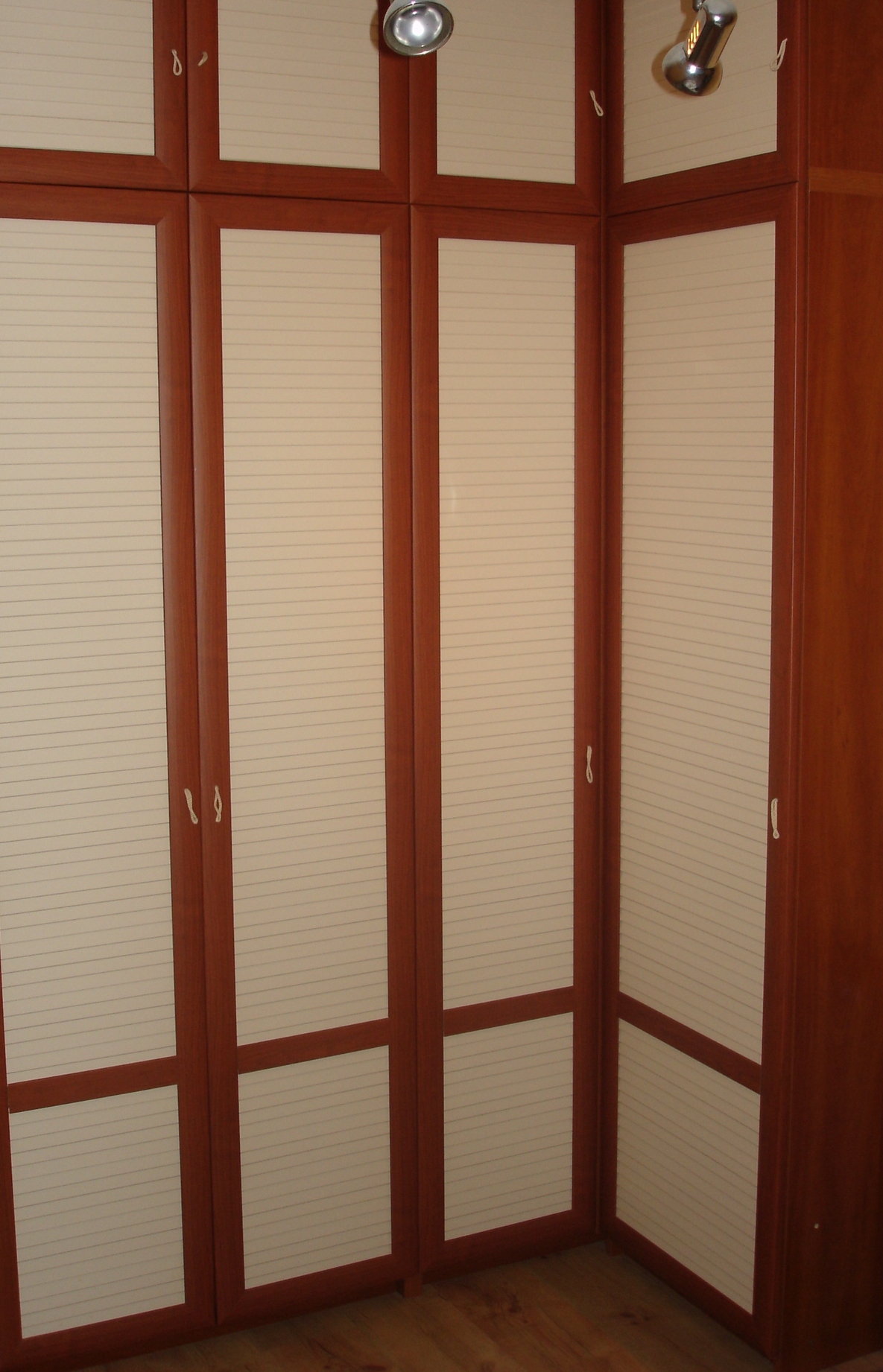

Миналата година си направих детската стая.
Гардероб, две легла и бюро...
Всички сглобки си ги правих с минификс и дибли. Купих си шаблон за диблите. Някъде из темите беше дискутиран.
Да спомена няколко важни според мен неща.
Гардероба ТРЯБВА да е от две части. Защото ако е до тавана като го сглобявам легнал не мога после да го изправя.
Даже не си представям как се сглобява прав.
Аз чекмеджетата си ги правих от МДФ 10мм. Нарязаха ми ги заедно с другите неща. Дъната не са залепени отдолу, а "влизат" между страниците и се захващат с винтове за тях. Така винтовете държат на срез, а не на изваждане. Използвах и лепило. ТРЯБВА да се разпробият отвори за винтовете защото материала се цепи. Чекмеджетата са толкова здрави, че мога да стъпвам в тях.
Използвах МДФ защото нещо не ми допадна идеята за фазер на дъната.
Рафтовете на гардероба също ги хванах с минификсове, защото на стария гардероб като се беше отворил... всички рафтове се събираха долу. Така има още какво да го държи.
Навсякъде използвах 2мм кант.
Проектирах си ги като използвах Google Sketchup. Слагам си и чертежа в "реални" размери.
Ей така стана.
Както казаха колегите - гледай по магазините и мисли.
Успех!
И да сложиш снимки...

Mlad&Neopiten - напреднал

За гардероба знам, че задължително трябва да е от две части, с надстройка. За щастие и коридора ни не е от най-тесните и малките. Но тези страничните первази малко ме притесняват как ще ги закрепя за самия гардероб :?: Айде долния и горния перваз са ясни, ама отстрани :? освен след като ги напасна точно по размера(щото стената е крива), да ги захвана отвътре навън с видии. И естествено в ъглите трябва да съобразя под какъв ъгъл ще са срязани самите первази.
null много добре си се справил, дано да се доближа и аз до твоя резултат =D> А да те питам как се отваря този гардероб като няма дръжки :?: МДФ-а не е ли доста по-скъп от ПДЧ-то? Иначе и мен ме кефи как изглежда, гладко, чисто, особено за детска стая е по-лесно за поддържане, но май ще излезе доста по-скъпо?

null - специалист
Няма дръжки защото има едни избутвачки (не знам как се казват). Натискаш вратата и тя се отваря. Същото и за чекмеджетата.

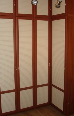

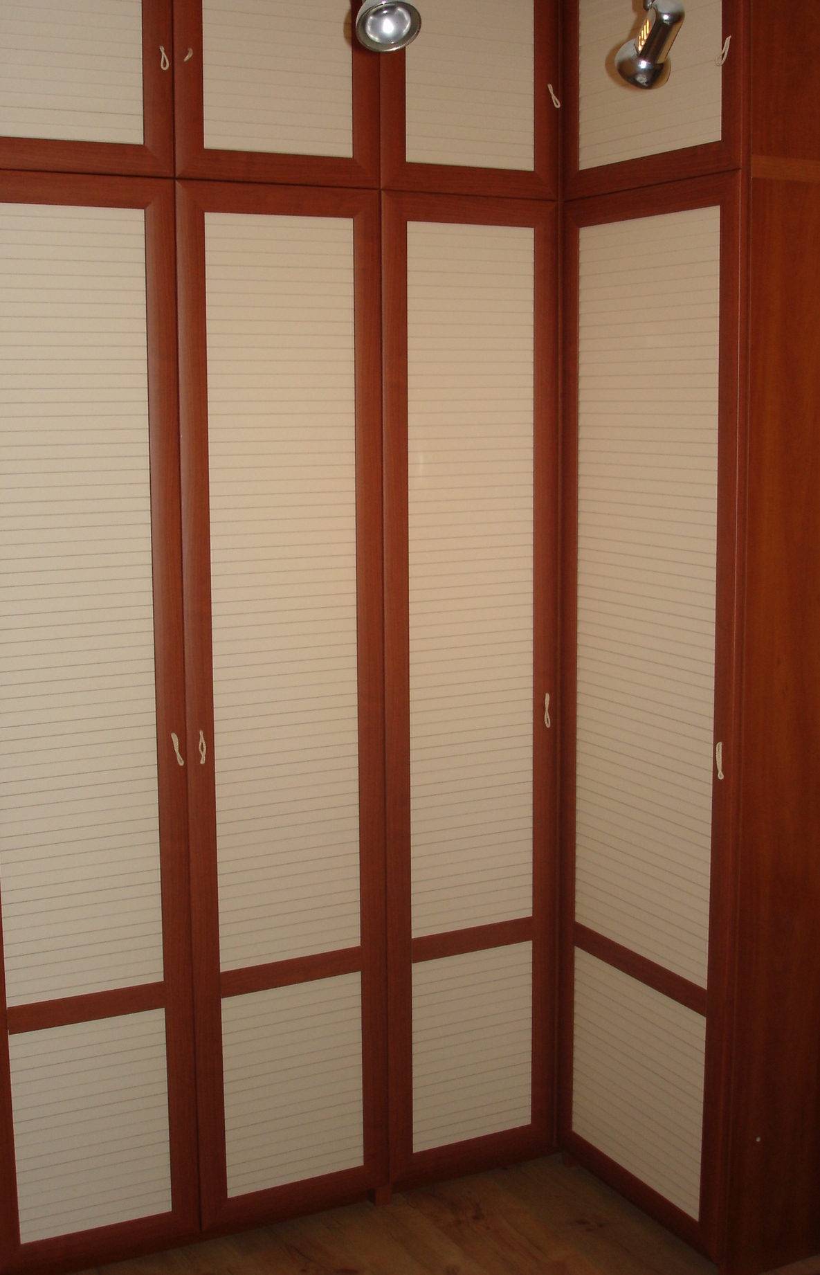

SoWhat - специалист
Механизма се казва "Push"-бутон. Пантите са без пружина, а "това" представлява нещо като малко амортисьорче, което изтласква вратата. При едно натискане отваря, при второто затваря.
А вместо дръжки, на моя гардероб съм сложил по едно капроново въженце във вид на клуп и подходящ цвят. Стои доста оригинално.
