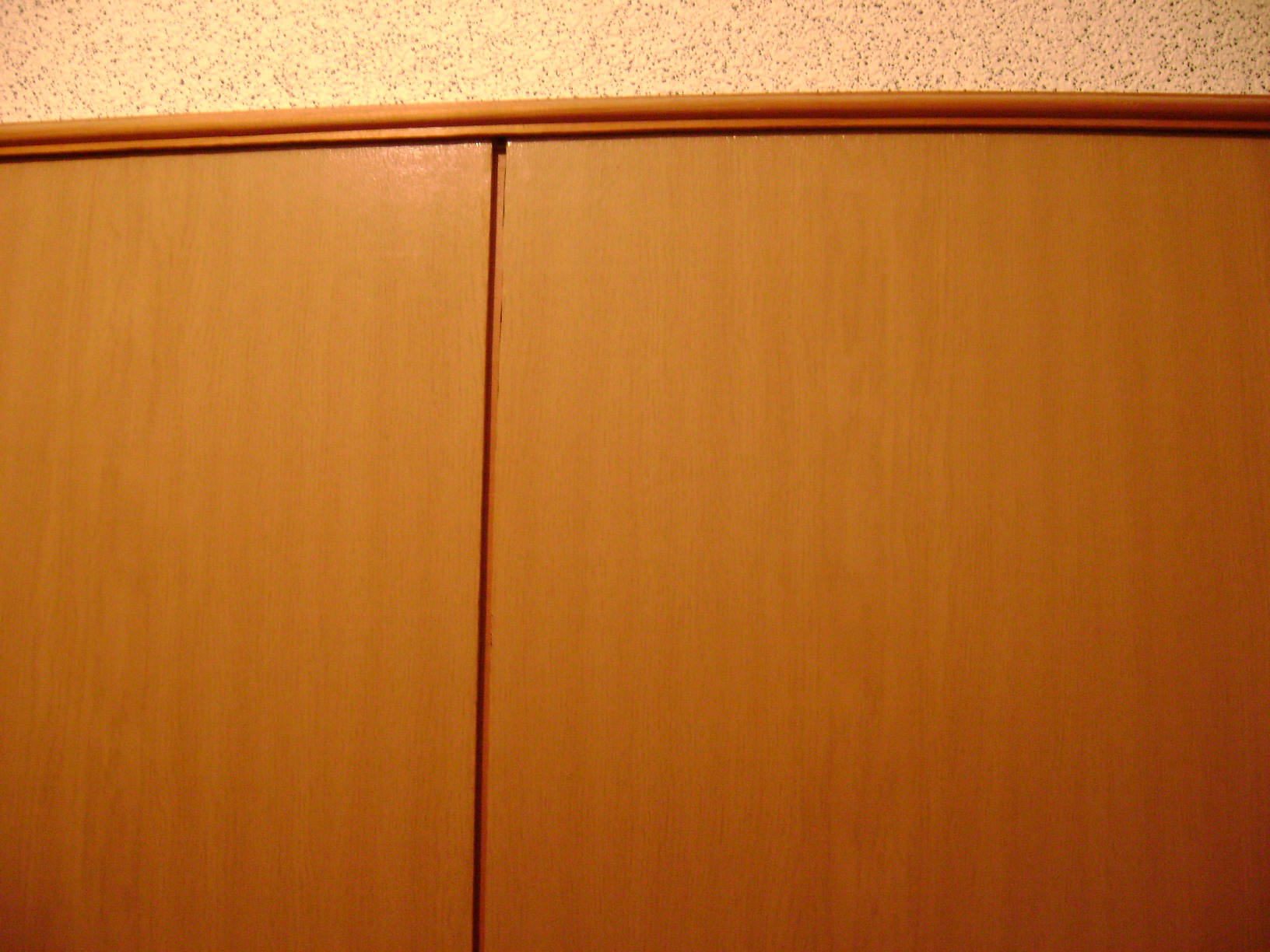

Обикновено фугата може да се направи с чуждо парче, например 3мм фазер с подходящо покритие изрязан на ленти около 3 см. На канта на плоскостта /по средата/ му правиш канал на фрезата с подходяща ширина и дълбочина за да влезе част от лентата - фазер плътно, така фугите стават еднакви. Частта която се вижда от канта можеш предварително да кантираш с подходяш кант, също така плоскостите могат да се коват през канала за скарата.

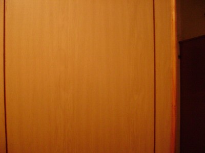

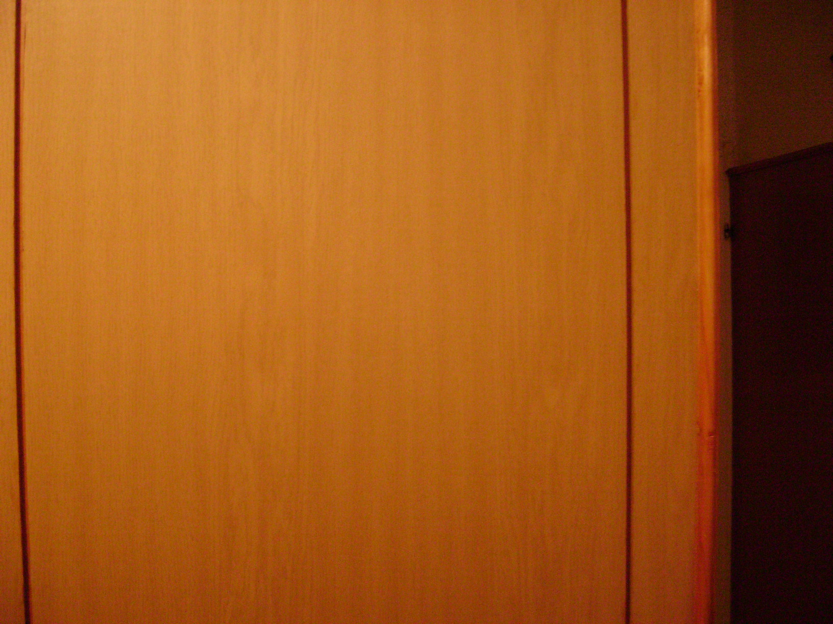

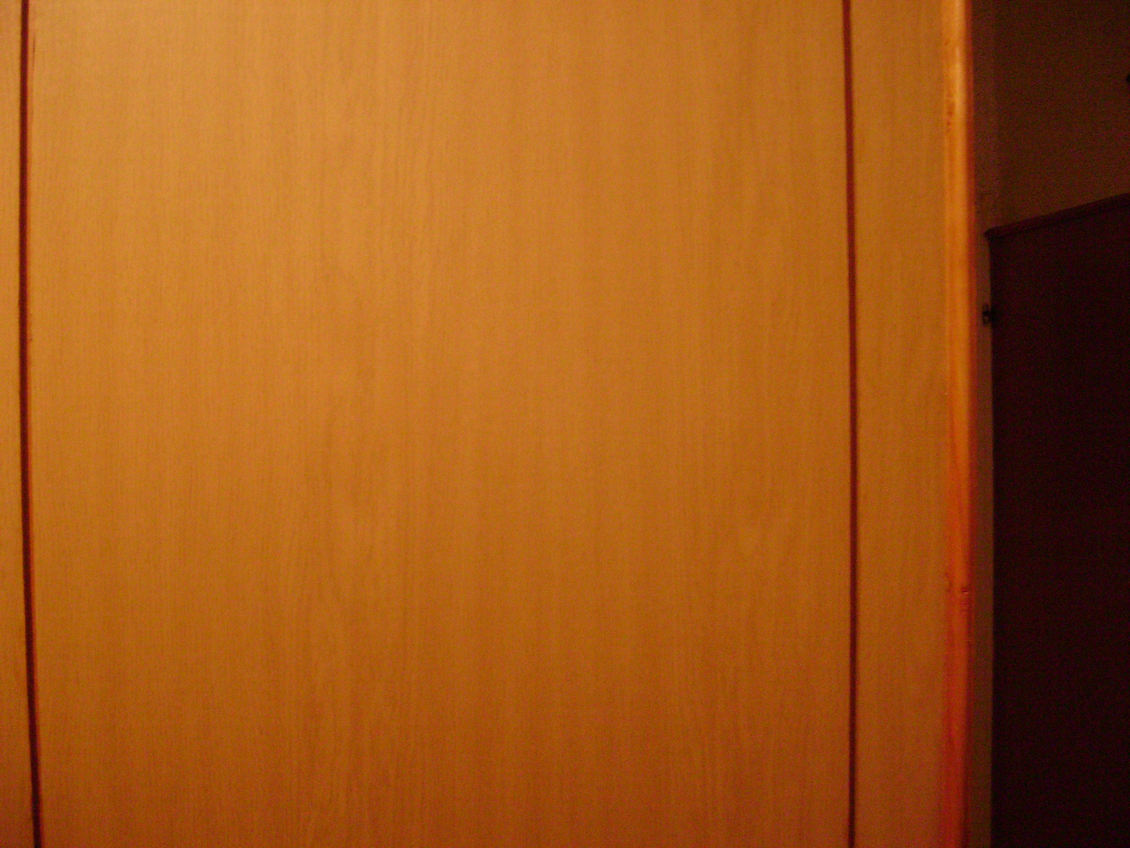

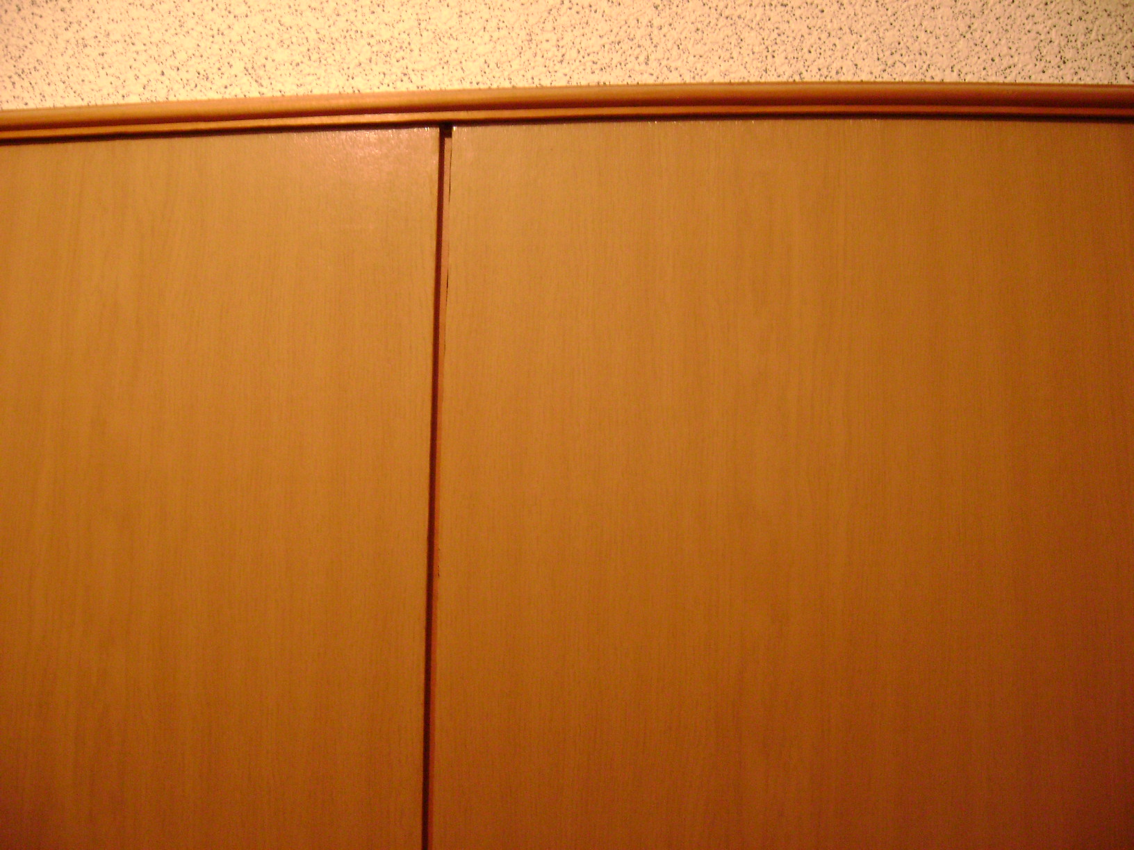

Нещо от тоя род, фугата сам я изчисляваш и според исканата от теб ширина изчисляваш колко да е чуждото парче/перото/ Ковеш през нута към скарата на първата плоскост преди да си сложил перото, после слагаш перото и надяваш втората плоскост на перото, без да я ковеш отпред т.е. ковеш само отзад. Последната /завършващата/ към стената няма как да я ковеш през нута, и я завиваш директно с подходяща вида като главата на видата да е завита под нивото на плоскостта. Отгоре скриваш с подходящо парче от кант. Примерно аз бих си направил тапа от кант с подходящ диаметър замба.
П.П. Ламперията в коридора ми е от ПДЧ, 180/50 см , направена по описаният начин.
