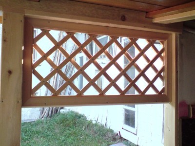

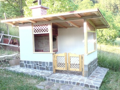

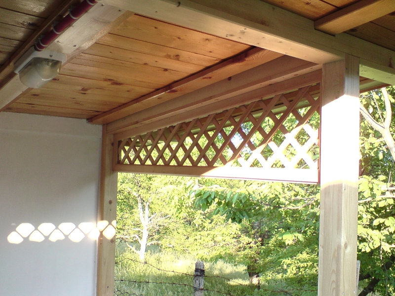

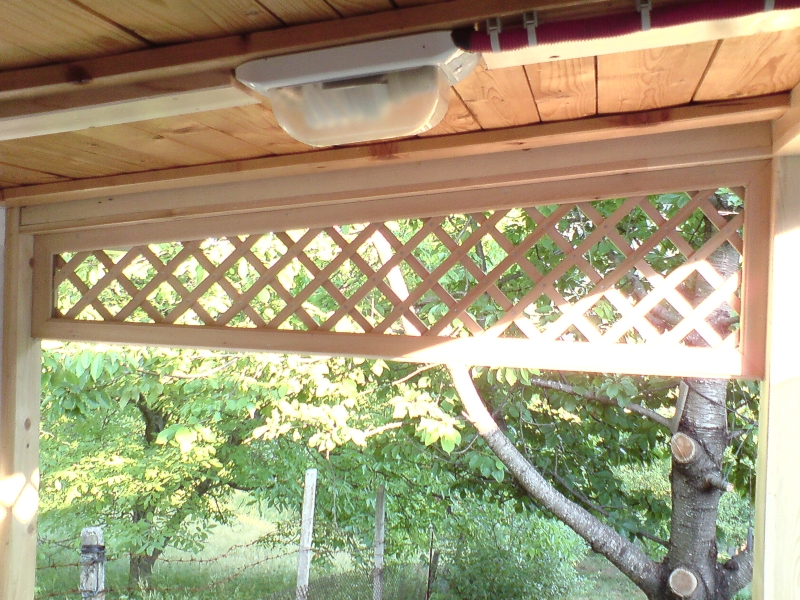

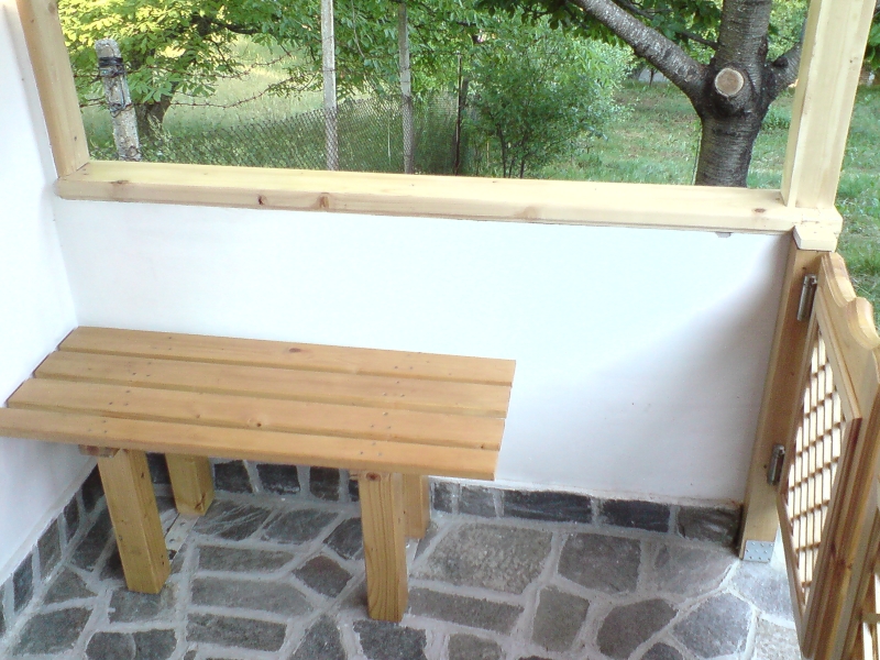

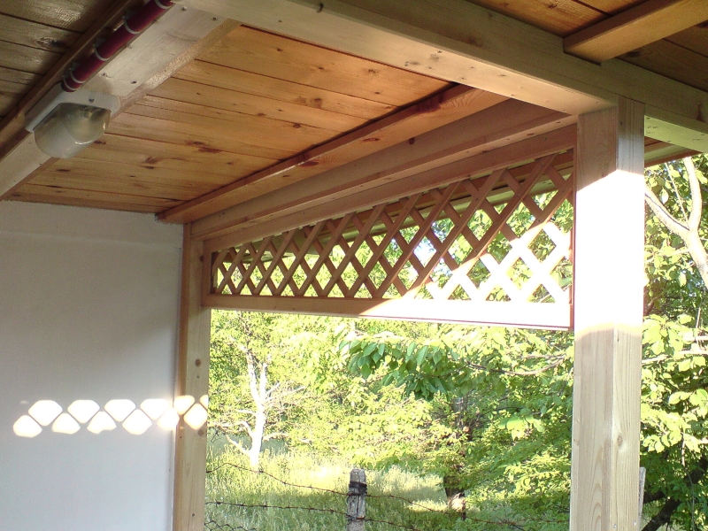

Да покажа завършека(почти-останаха 4 вратички под барбекюто) на дървенията по навеса на барбекюто. Облякох всички метални тръби в дървени кутии, закрепих первазите и решетките по прозорците.
Този път използвах прозрачен лак на водна основа Aquis с Teflon® на Мегахим, не намерих в Пловдив на Дуфа както ми препоръча Еди.
Много съм доволен от работата с него, лесно се нанася, бързо съхне в тая жега за около 10мин, четката я миеш с вода. Абе да не видя повече друг лак, май ще стане. :)
А със снимките съм се изложил. :? Сега видях, че съм снимал в режим документ, на другото ходене на вилата ще снимам наново.
Поздрави. :partyman:

Еми тъй е, защото инструментите са на терасата. :razz: А пък хич без инструменти не може, за какво съм давал луди пари, да ми седат само на рафта ли. :?:

Браво,страхотна врата си направил!Обаче я видя и жената и сега ме врънка да направя същата и няма да ме оставят на мира докато не и угодя :axe: Но имам едно питане.Би ли споделил как заглади перото след зарязването му с пасвателя,не съм правил такива свръзки затова питам.И друго,леглото където лягат летвичките предварително ли ги направи на всяка дъска или след сглобяването им?
ZEDYCUS - майстор
Мерси. :partyman:
Не съм си играл специално да го заглаждам, то няма и смисъл. Където беше по широко спрямо нута , съм го дялкал с ножче и длето, докато напасне на отвора сравнително плътно.
По лесно е да направиш леглото за летвичките след залепянето на рамката-с оберфрезата и успоредния водач. Декоративното фрезоване също. Иначе трябва да бележиш всеки ъгъл предварително, до къде да фрезоваш. Удобно е за сравнително малки врати, за големи с белязване.
Като я отворихме темата да кажа, че не съм доволен от този водоразтворим лак на Aquis с Teflon® на Мегахим. Минати са две ръце. Не изкара и една година :axe: По миналата седмица се качвах и забелязах избелели петна на первазите, където се е задържала вода от снега. Обикновения лак на вратата е без никакъв проблем, въпреки че снега е покривал вратите. :?
Ще търся Дуфа както препоръча Еди, видяло се е . :partyman: Имало и в Пловдив :!:
