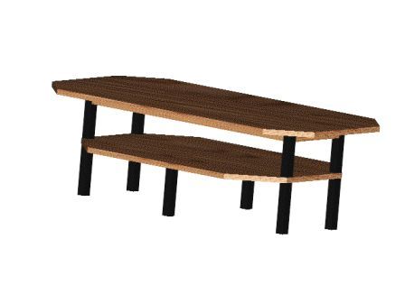

ZEDYCUS хвърли още едно рамо :) PVC канта с какво лепило се облепя че тея кето до продават не извъшвали облепяне?
И да не ми линкнеш няква 25кг бака,че ще взема да залепя тъщата за стената с нея да пробвам дали държи :-D
Ако някои друг знае да помага :)
radius - майстор
Аз съм лепил успешно с полихлоропреново лепило на Момент (тип Хелметекс). Има всякакви разфасовки - и за слаби тъщи, и за дебели.
ZEDYCUS - майстор
ПВц кант на домашно му можеш само с хелмитекс да залепиш(мажеш страницата - канта, изчакваш 10-15мин и притискаш, после пак малко чакане и окрайчваш), олепиляването на канта няма да ти помогне, ако нямаш ръчна машина, ма цената :vom: . Тук във форума съм виждал в една тема подобен, иначе с ютия или пистолет за топъл въздух не става такъв кант свива се или се надира.
Не е като да не съм пробвал :butthead: , но нищо не се получи.

с хелметекс лепене на кант 2 мм не става - много е твърд - само на кантираща машина
marmoz - специалист
Мерси за съвета :) Ще взема някво отпадъчно парче за да си поиграя с 1м 2мм кант,ако не го докарам до нещо сносно или ще взема по тънак кант или ще си платя да ми го направят :)
Пак благодаря за всички помагащи :prayer: След около 2 седмици смятам да имам и снимки вече :)
marmoz - специалист

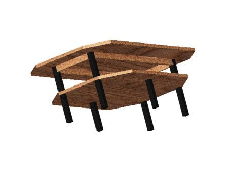

Напредваме с масичката :) Днес малко cad3d другата седмица ще поръчвам плоскостите :)Цветовете не са тези на jpg, ама засега съм ги сложил така....
