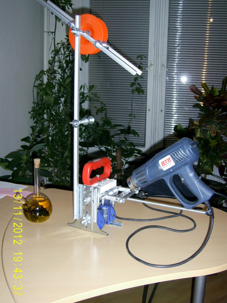

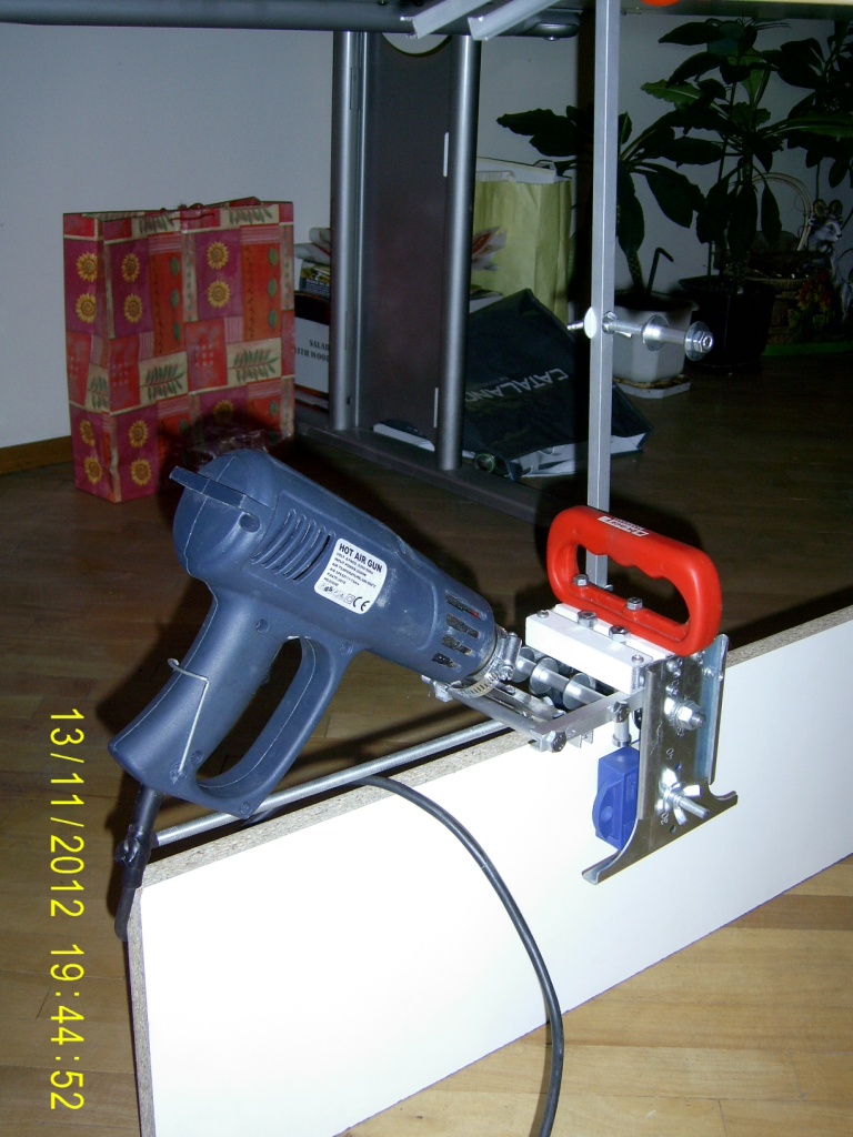

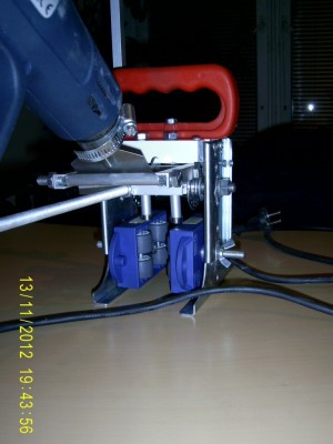

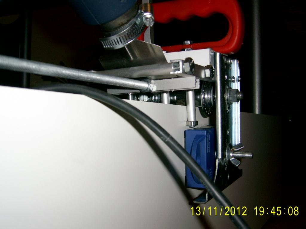

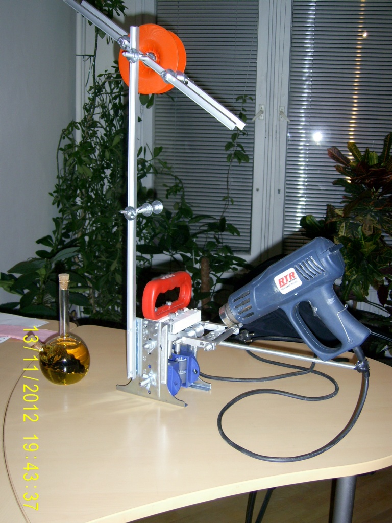

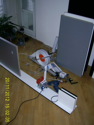

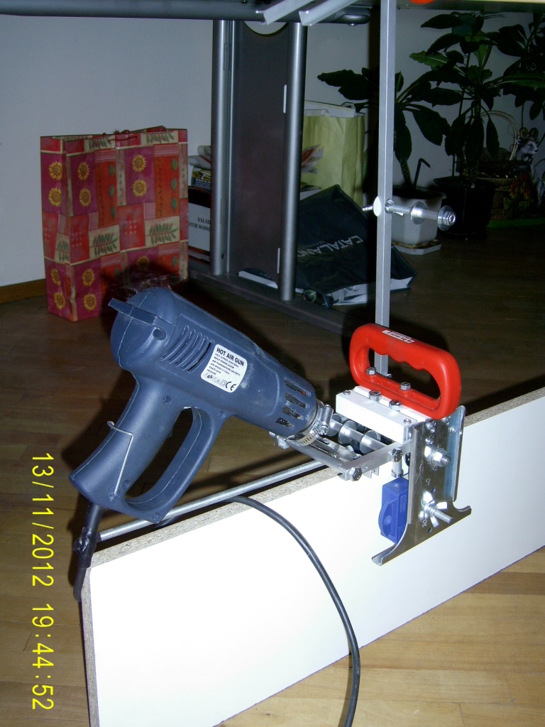

"Франкенщаин N1" е ГОТОВ :-D
Следват други Франкита :) /ще видя кое ми е скъпо,пък ми и трябва пък и може да си направи/ :-D
ZEDYCUS - майстор

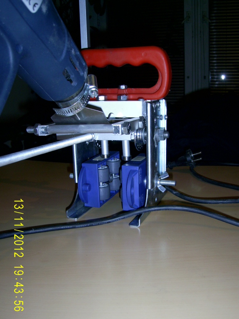

=D> Браво за мерака и изпълнението.
Откъде придоби тези сините ролки, че ми идват и на мен разни идеи. :-D
velsi - Почетен майстор
Сините ролки съм виждал в Практикер.
colyo - специалист
И в Баумакс имаше. По 3 лв и са петички за джуркане на мебели из стаите.
marmoz - специалист

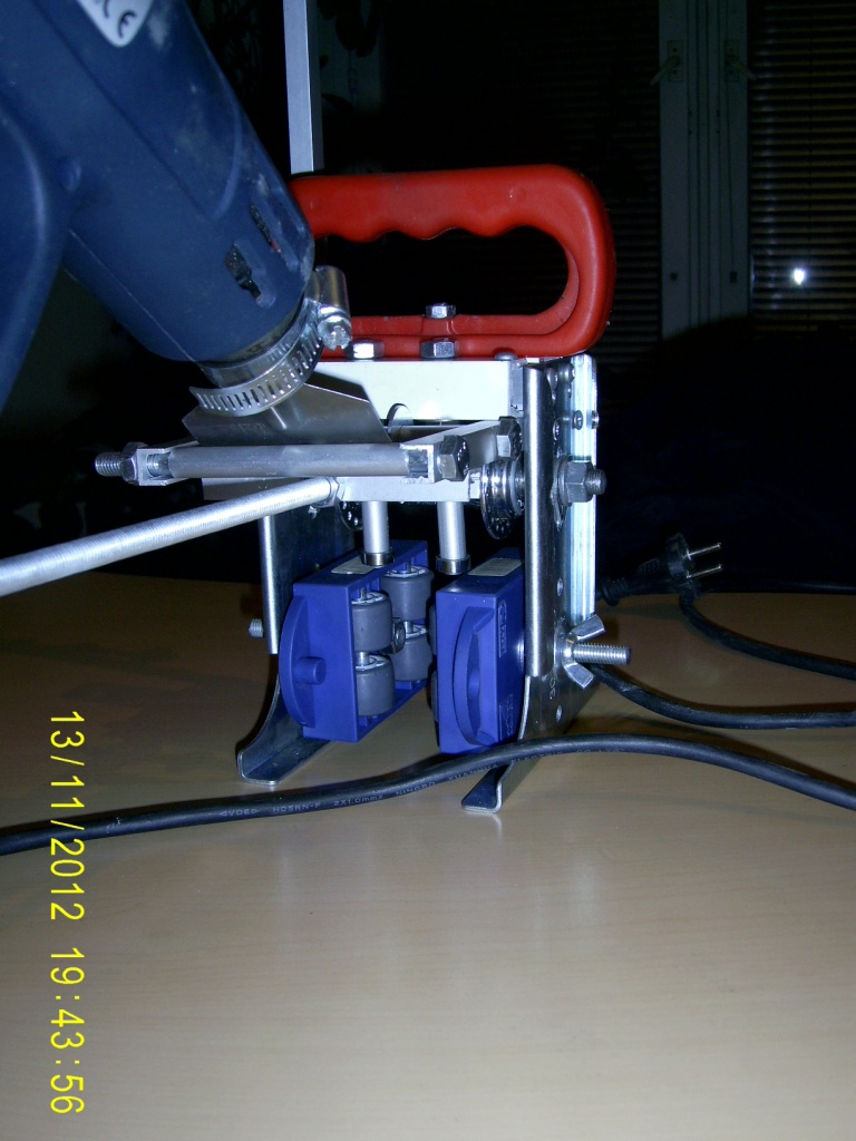

ZEDYCUS написа:
Сините ролки са тренспортни колелца 150 кг на броика,на HETCHIS /от практикер за 11 кинта броиката,имаше и по 5,50 лв(ама не бяха зареждали и надали скоро ще заредят :) )/ :)
П.П. моите са мобилни ако ми се наложи да транспортирам или за друга машинка :) ,свалям от ФРАНКИ ,използвам и връщам :-D

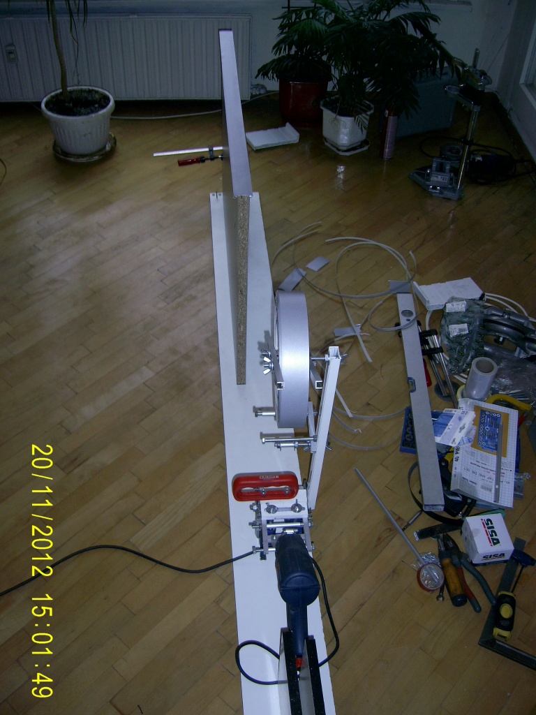

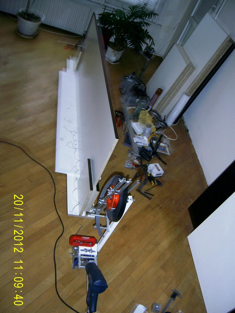

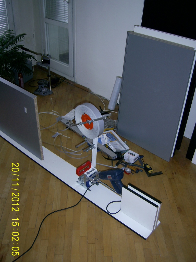

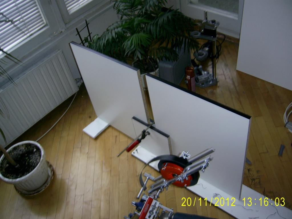

marmoz - специалист

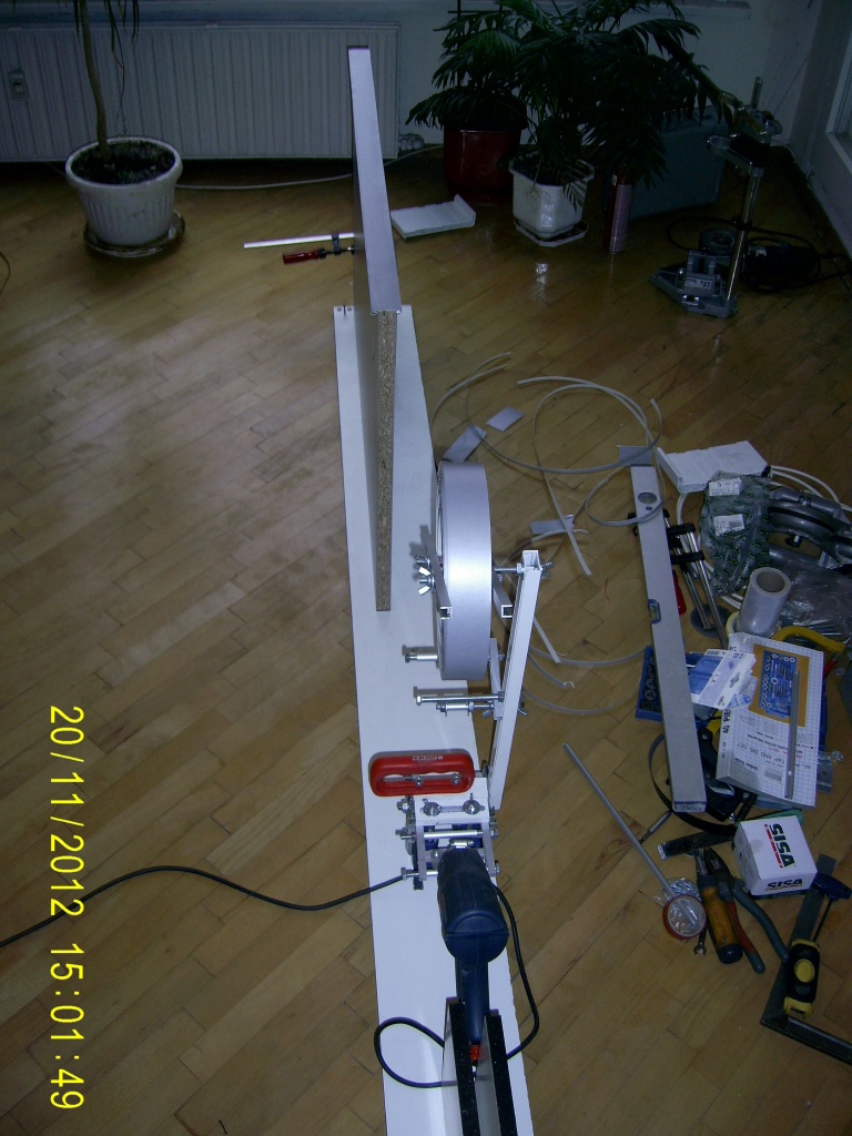

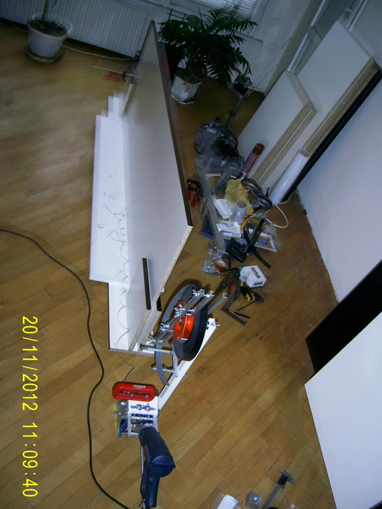

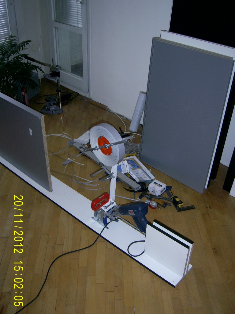

След малко модификацики /че си бях оставил ръцете на 2-3 неща/ и малко тренировки над изрезките /които после направих на държачи/ ,ето ги и моите първи кантирани елементи с 20мм и 44мм кант :-D
miroslav - напреднал
Евала ...... :prayer:
Когато човек има желание прави чудеса
ralev - специалист
С колко мм дебелина на канта кантираш? Виждал съм преди години такова чудо само че монтирано на маса, струва ми се че е много по лесно да подаваш и натискаш детайла когато е на маса. А ръчната кантираща машина е незаменима за криволинейно кантиране.
marmoz - специалист
0.8 мм ,неможах да си намеря 2мм олепен да пробвам как става :)
