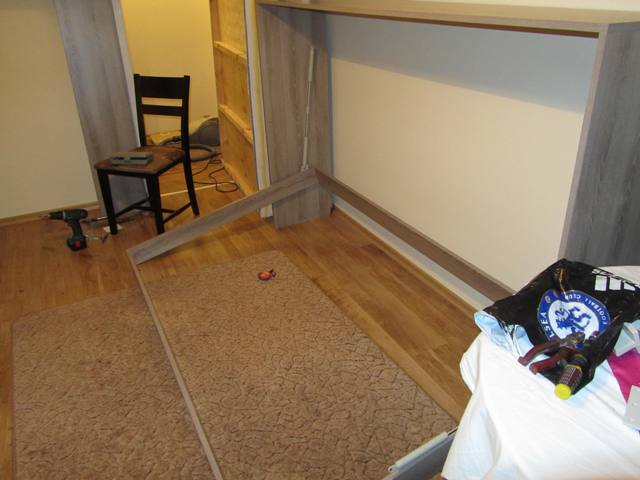

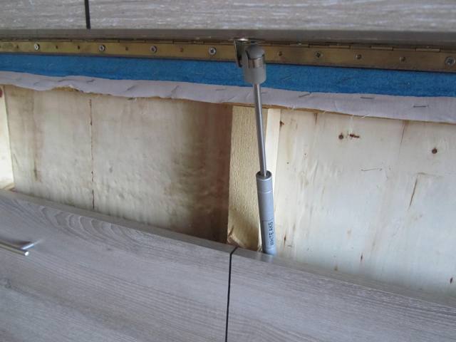

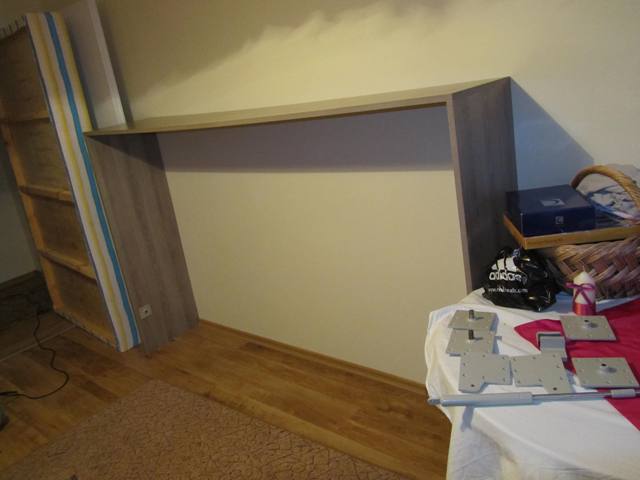

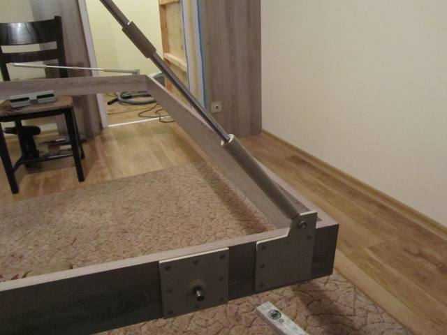

Рамката и корпуса са сглобени. И още тука, без матрак дори се оказа, че 750 нютоновите амортисори са мнооого големи
Оше не е сложена напречната табла и корпуса не е хванат в стената, затова е провиснало по средата.

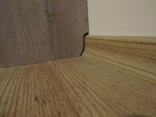

Ей тука много се кефя
Ето колко малко разстояние го докарах

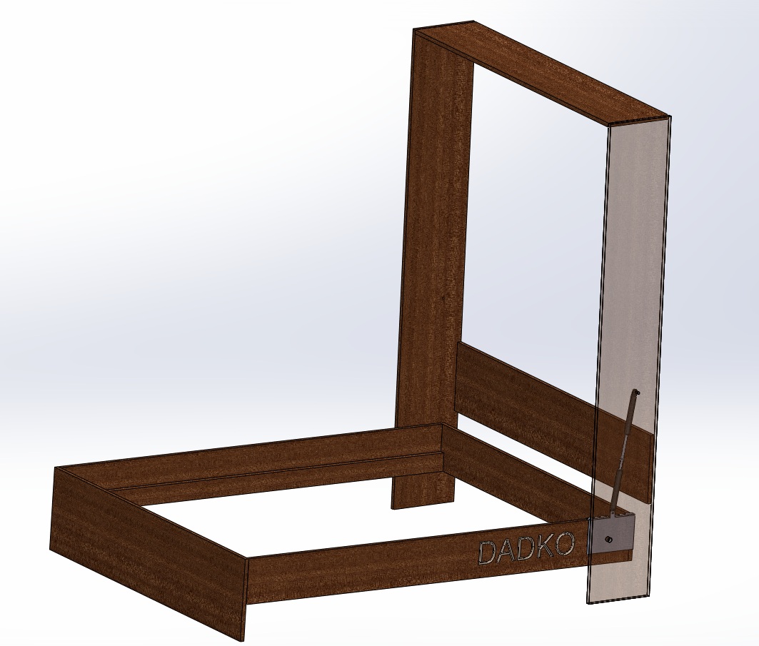

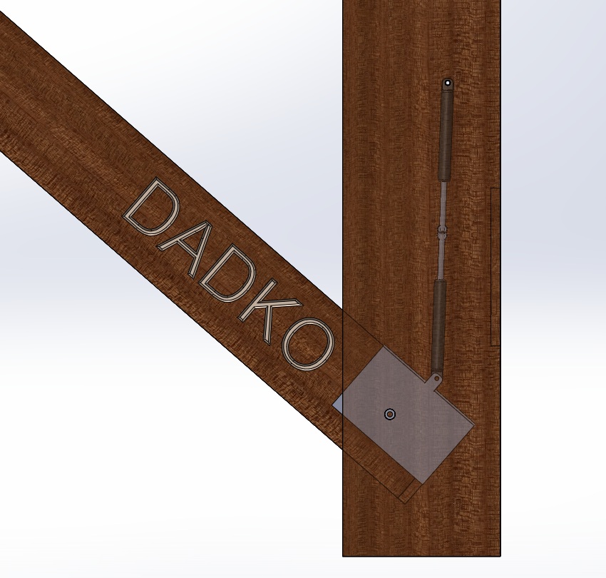

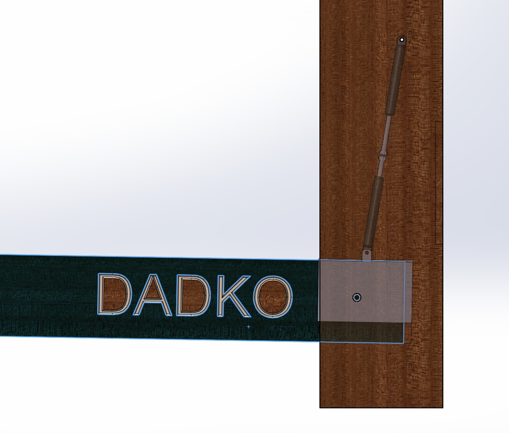

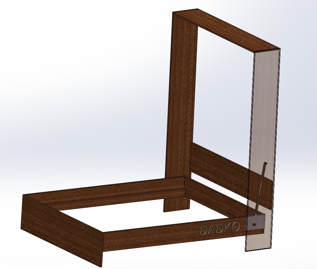

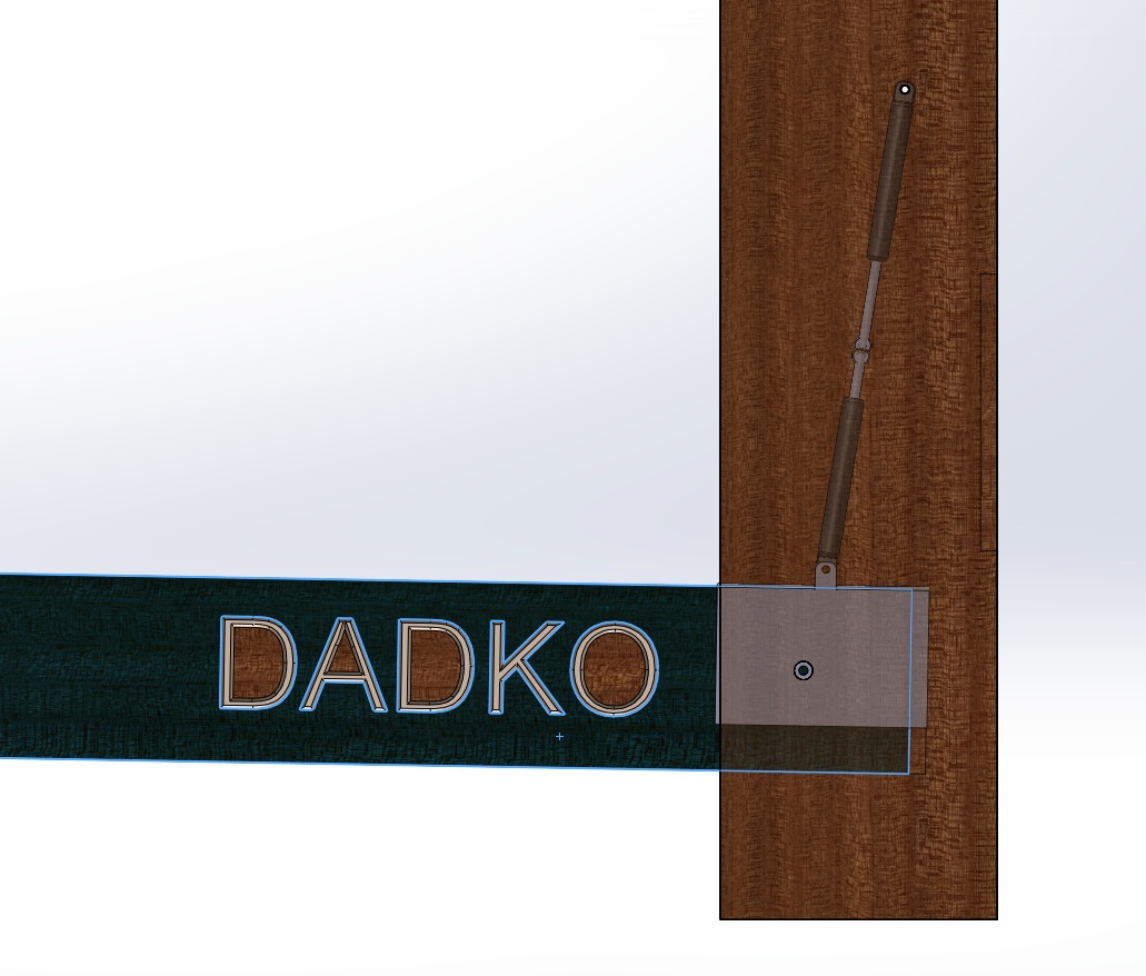

Можеш да доближиш ухото на амортисьора към оста на въртене. Така ще се оправиш и без смяна на амортисьорите. Първо можеш да завъртиш планките, така че ухото да е към оста.
dadko - майстор
Планките са пораздалечени една от друга и може да се варира, като гледам.

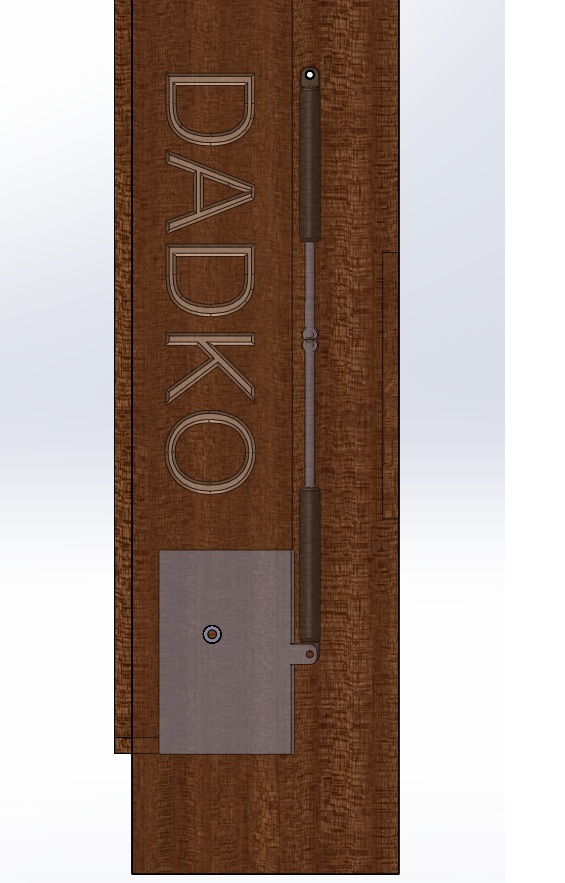

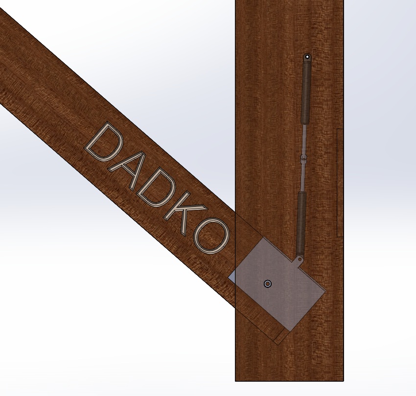

Иначе- аз моделирах преди време такъв механизъм, щях да правя такава спалня
http://www.youtube.com/watch?v=bNMHjZtO ... e=youtu.be
Ако дадеш някакви размери- може да проиграя твоя вариант- какво се получава...

Големи са защото са предвидени за другия тип отваряне.

Йе!?! С коя програма го направи това?
dadko - майстор
bulhomes2 написа:
Solid Works

При варианта на схемата ти от разгънато положение като почнеш да вдигаш, тежеста до някъде ще остава само в ръцете ти и от там поема амортисора
dadko - майстор
king82 написа:
Докъде е това "някъде" според теб? Дали е по- добре аморисьора толкова да ти помага при вдигането, че да пречи леглото да стои в разгънато положение.
При мен в разгънато положение оста на въртене и амортисьора са в една права, което даже не е достатъчно , защото това положение е неустойчиво. Но впредвид тежестта на леглото с матрака- няма да се вдига от амортисьорите. При разгънато положение оста на амортисьора трябва да е "прехвърлила" точката на въртене.
king82 - специалист
И аз ся кво да направя да го разглобя и да почвам на ново ли? Като си направил толкова хубаво легло, що не си направил подробна тема че да се поучим и ние. Ако си гледал темата от начало ще прочетеш, че леглото е готово преди да започна темата.Аз тато не разбирам от компютърни програми си бях направил от картон само страната с една ос и един амортисор и докато го докарам на размери. А 4 амортисора по 3,5 лева не е проблем. Другото ,което ми идва на ум е че с 450 N , цялосната конструкция търпи много малки напрежения в сравнение с които и да е по-големи.
Оценявам това, че искаш да помогнеш с програмата с моите размери. В крайна сметка леглото е функциониращо и мисля че съм уцелил(вероятно случайно) добър баланс. Може би ако беше вертикално и широко 160-180 щяха да са различни нещата.
Както и да е аз си довършвам темата.

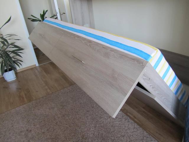

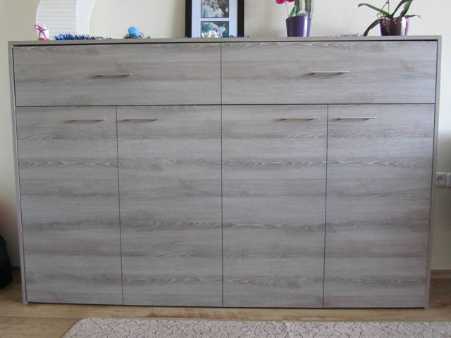

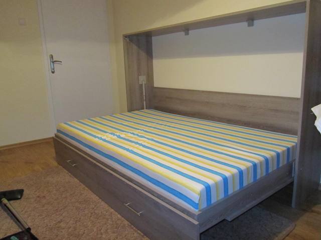

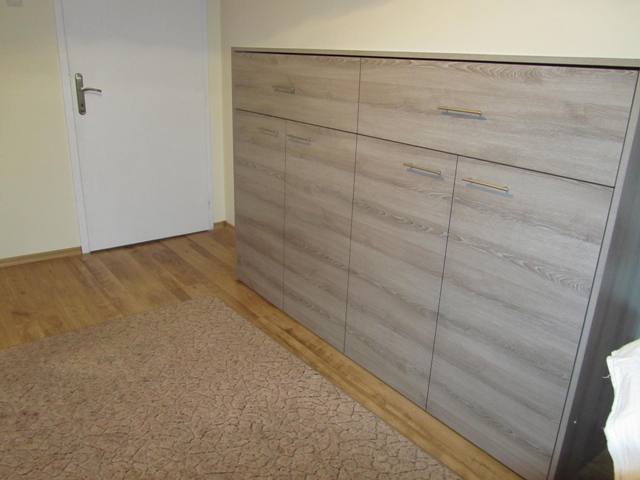

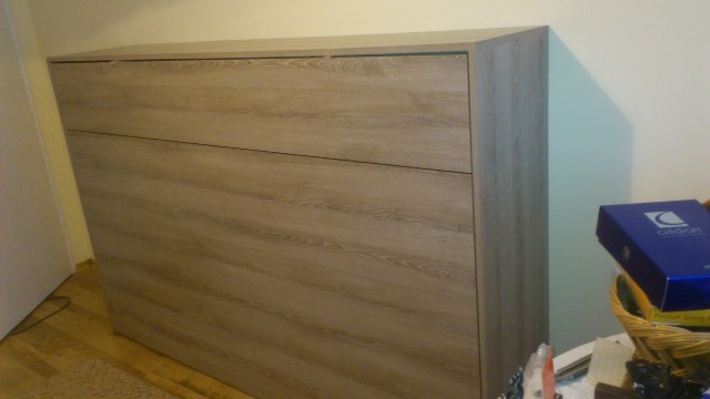

Готово и сгънато, но не е финализирано още.
Горния лицев панел играе ролята и на крак...

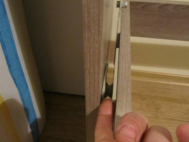

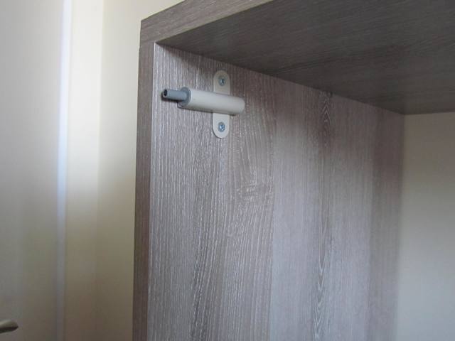

...две амортисорчета я посрещат при затваряне...
...и един за кухненски шкаф го държи отворен при отворено положение.
king82 - специалист
Това е завършеното легло
