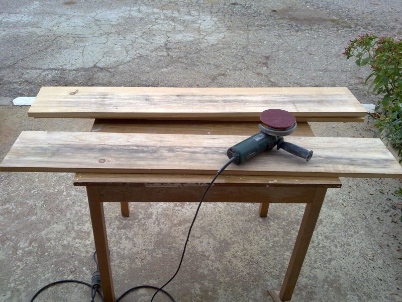

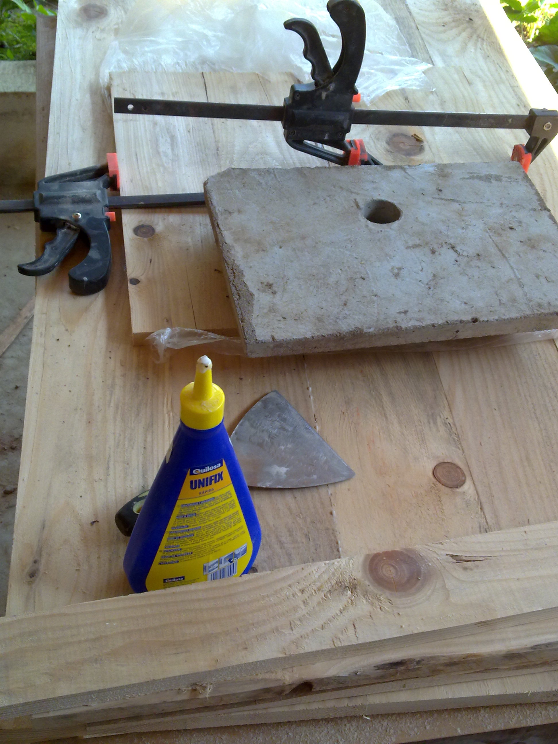

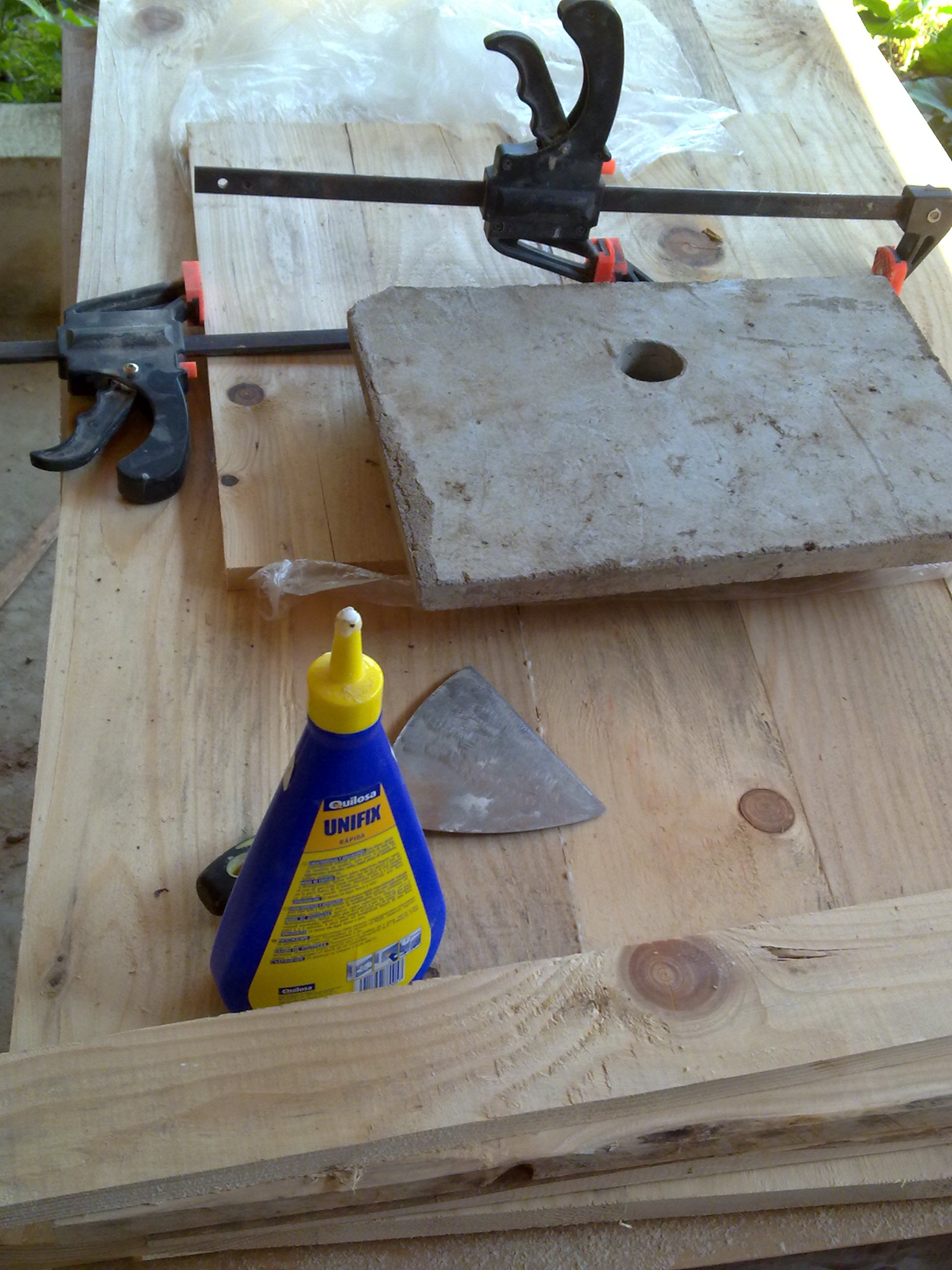

Браво. Как са съединени дъските(3-4бр.) по дължина и как се заглаждат после като една готова страница?
baharkadirov - специалист
Благодаря Ви колеги...
king82 написа:
Първо ги съединих по две.....Неравностите ги загладих с шкурка....разликата беше максимум 1 мм. После ,образувалите се двойки ги събрах пак в две и така....За пукнатините и по-големи отвори ,използвах смес от лепило и прахта от изшкуреното.... :) Накрая ги загладих със шкурка- 120
