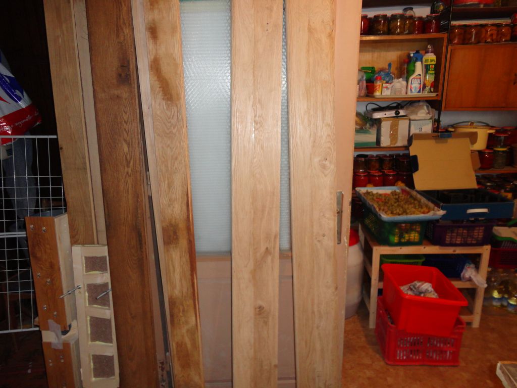

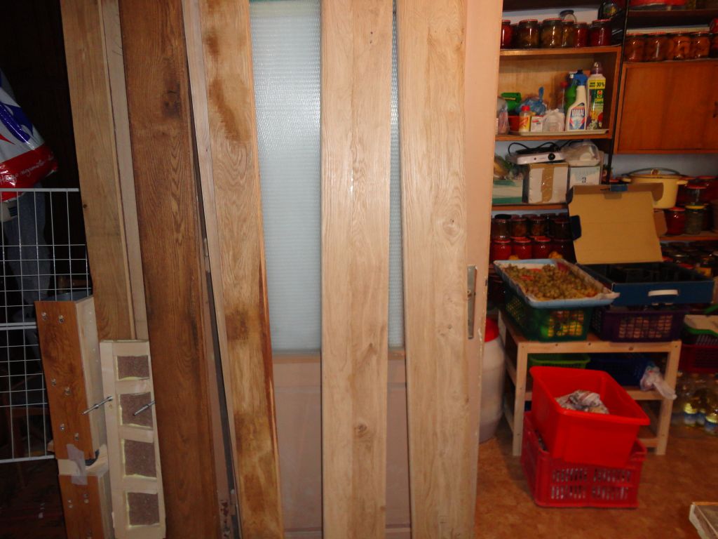

Този стил на работа - най-вече първата врата, е типичен английски и американски тип изработка по отношение на профилите, придържащи таблите.Пък и не само американснки, едно време старите майстори така са правили вратите.Има много различни фрезери с хубави профили за такъв тип рамки.Аз също няма да правя фалц на вратата.Ще я прилепя и нивелирам върху касата, след което ще монтирам рамката върху касата.После ще сложа пантите - ще използвам кован тип панти, намерих едни хубави на AMIG.Нямам нужния инструмент и гледам да си поръчвам четиристранно рендосан материал.После допрешлайфам, ама размерите са готови на заготовките.На оберфрезата мога да намалявам размери на заготовки по ширината, ама не и по дебелината.Лепила ползвам МОМЕНТ ФИКС от скоро и АПЕЛ МАРИН, полиуретановото.Обаче в нашето село да си купиш полиуретаново лепило за дърво си е направо загубена работа, затова си го поръчвам по интернет.

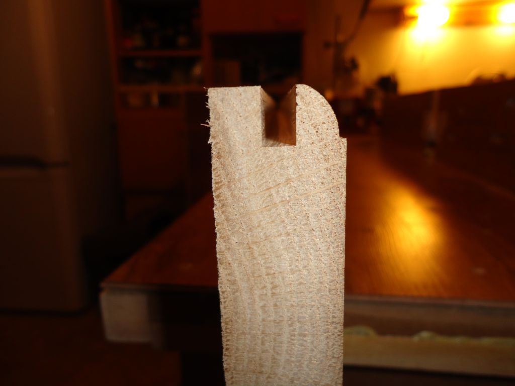

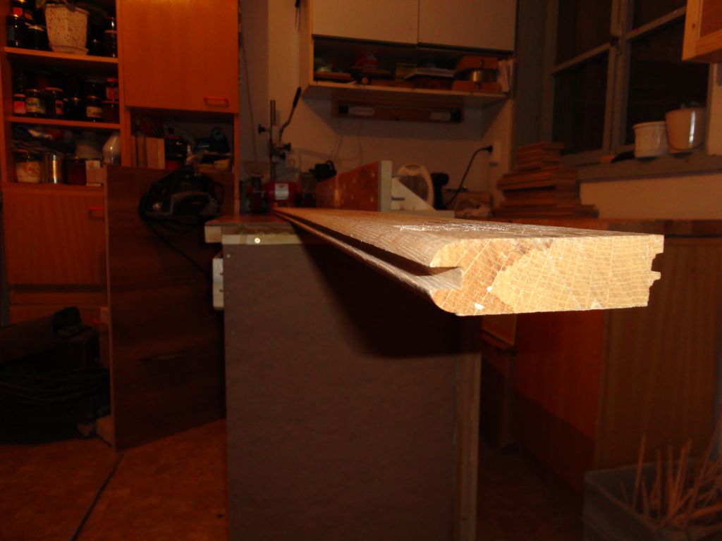

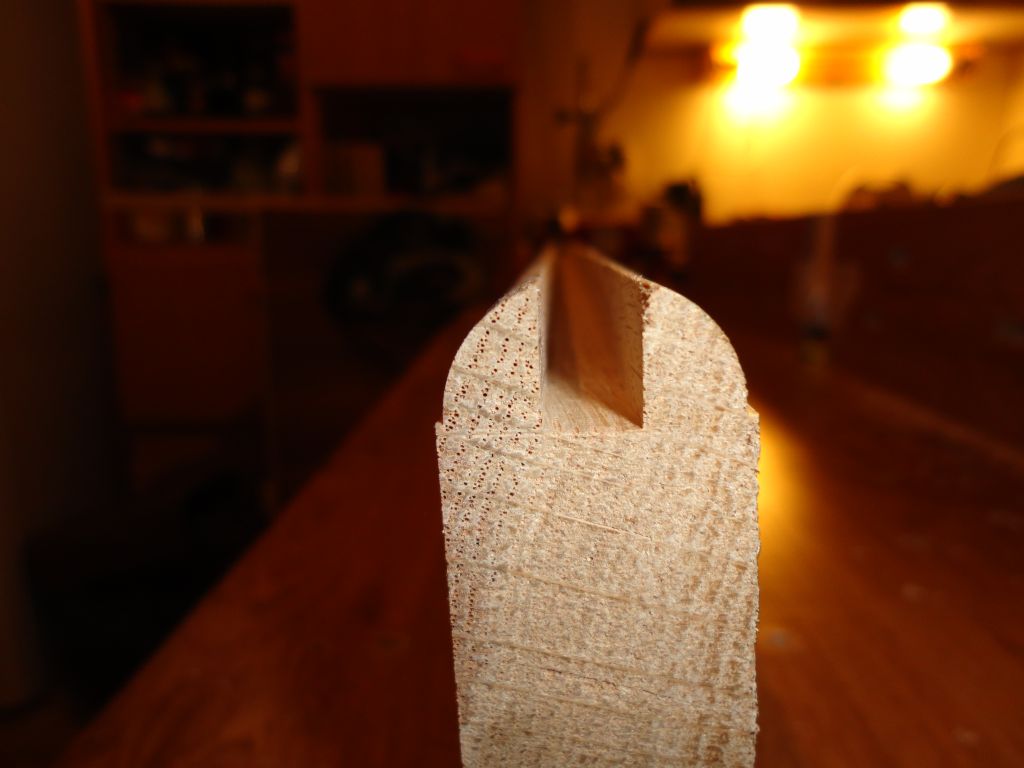

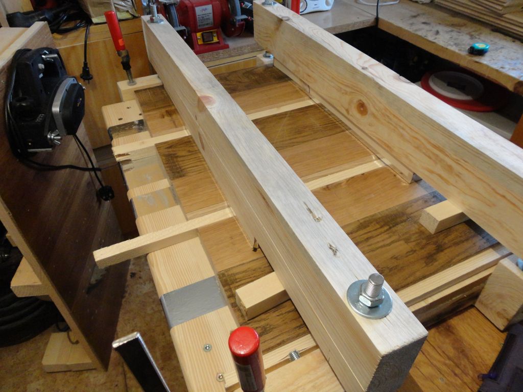

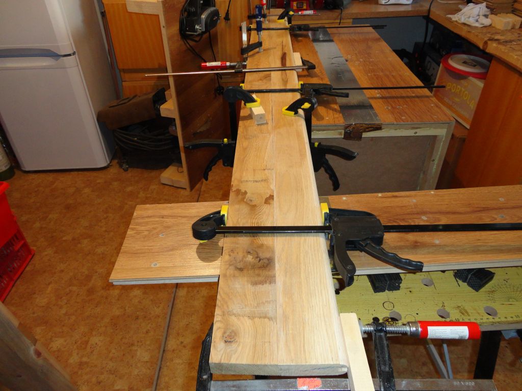

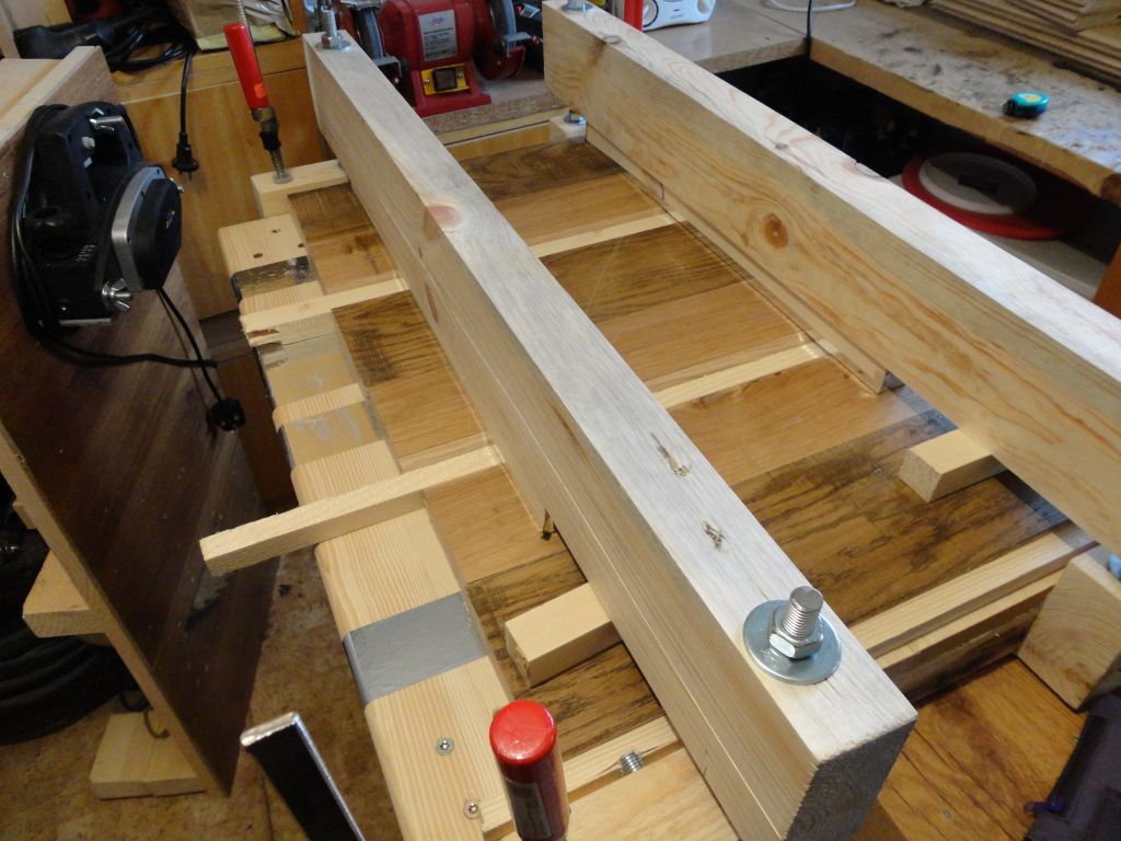

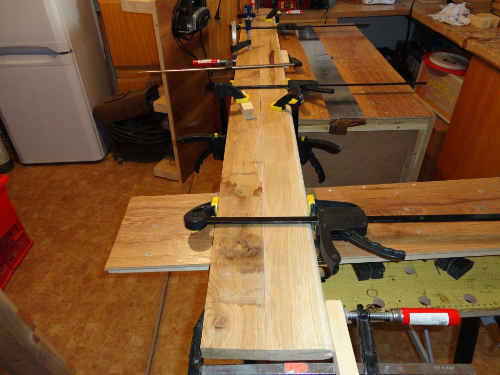

Вчера и днес поработи още малко.

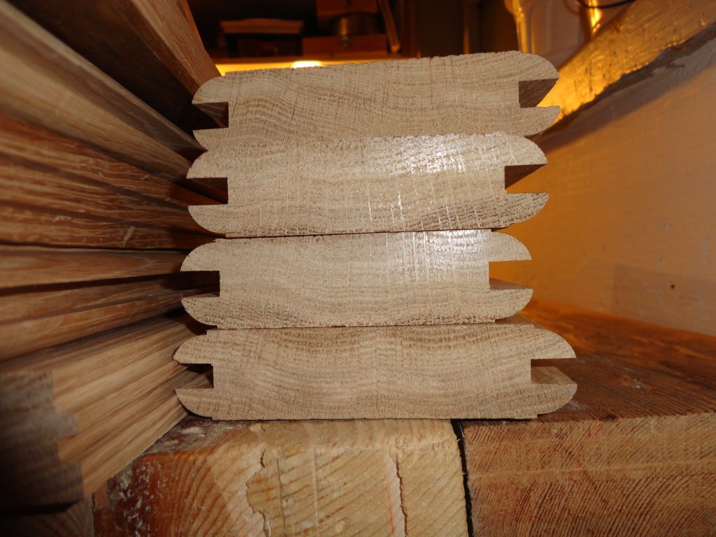

Това е общия изглед на фрезования надлъжник.

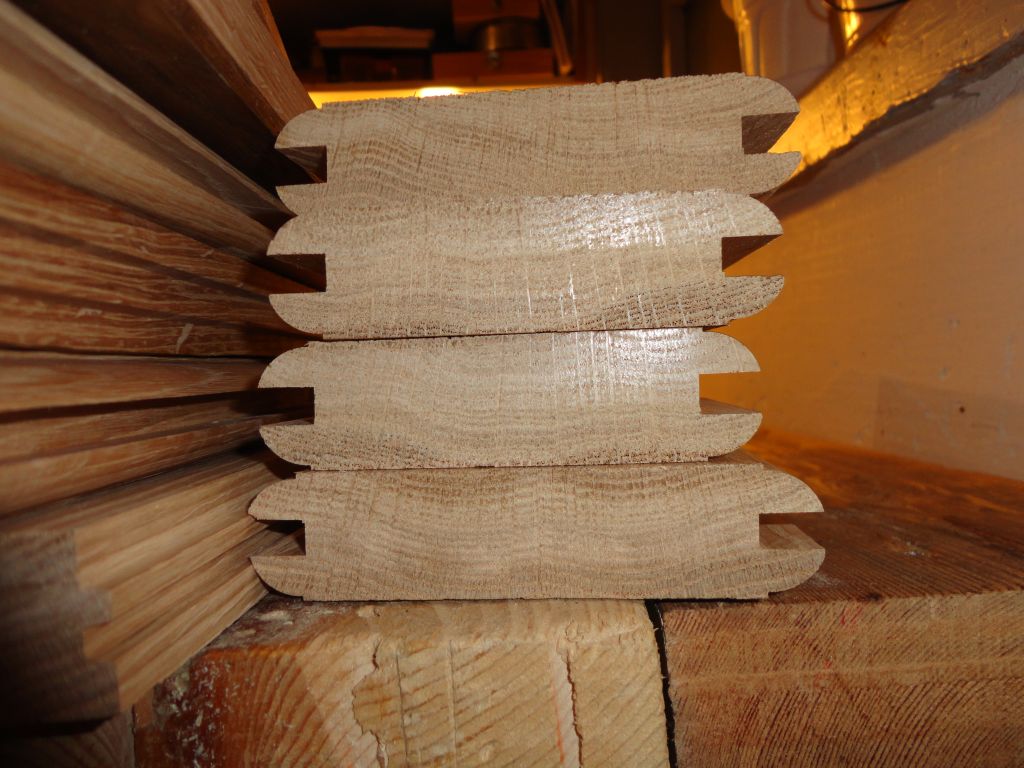

Фрезовано и от другата страна.Така правя хрофила без да имам фрезер за интериорни/екстериорни врати.
Фрезоване на дългите надлъжници с профилен фрезер за таблени врати от едната страна.

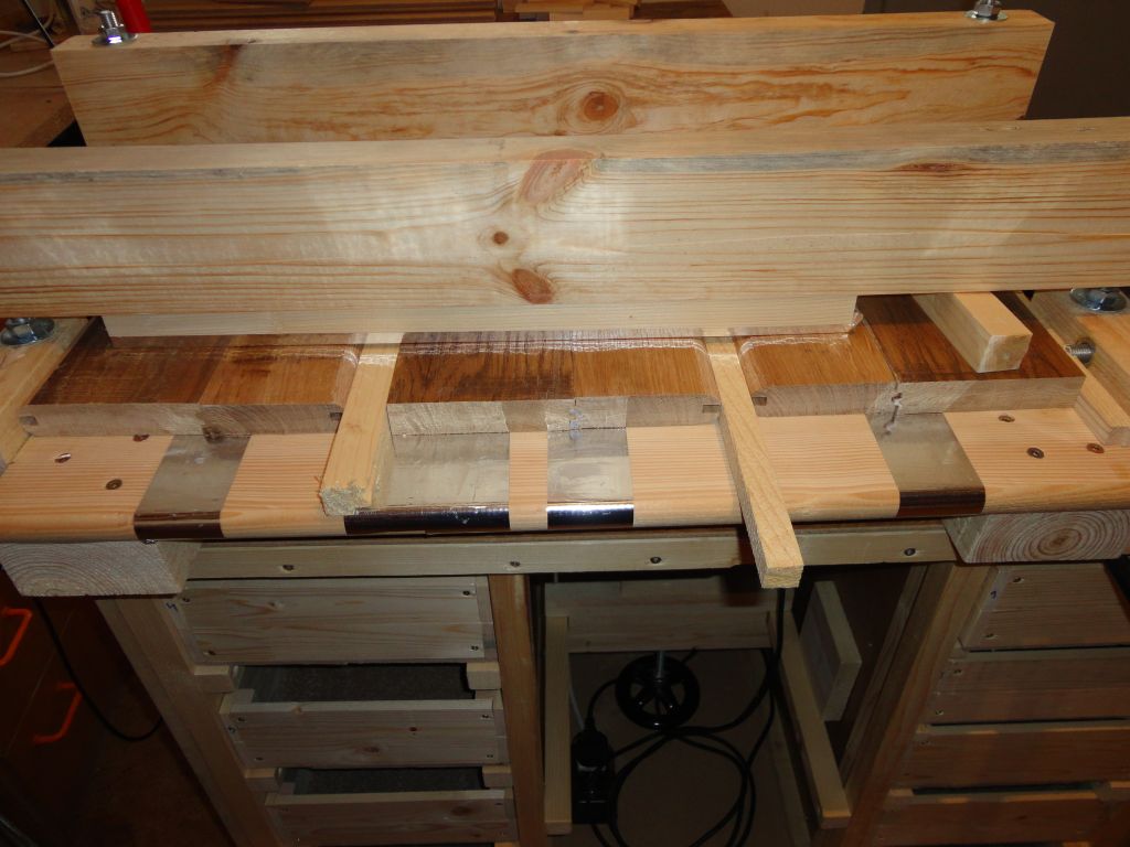

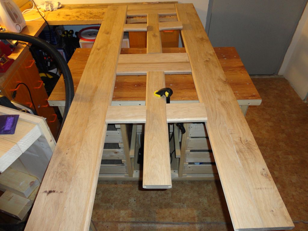

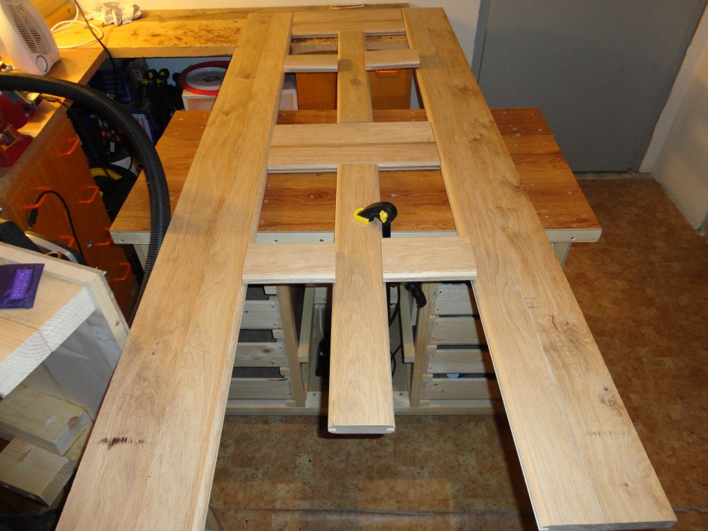

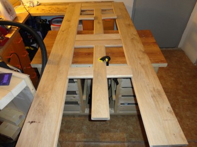

След обед поработих още малко.Нарязах по размер на герунга заготовките, със съответния допуск на хоризонталните парчета.При мен допуска, т.е. увеличението на размера е 22,5 мм.Вече са готови за фрезоване късите страни с контрапрофилния фрезер.Ето как ще изглежда вратата, вече доби някакъв вид.Парчетата само са подредени.Това е идеята.В празните места ще има табли.
Мишо, лепих с МОМЕНТ ФИКС, понеже се оказа, че ми е свършило полиуретановото лепило, а не ми се чакаше.Имам някакви съмнения в лепилото, което имах в къщи, нещо не ми хареса, ама дано не съм прав.Иначе полиуретаново си купувам АПЕЛ МАРИНА - http://lotostrading.com/details.php?product=10096 .Даже утре ще си поръчвам две буренца.
