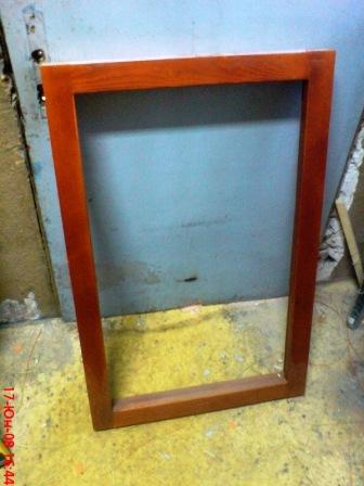

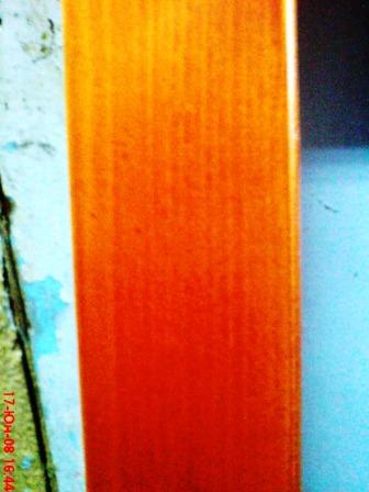

peshev-ko - специалист
Ето и снимките
bibiqn - специалист
Работя точно в тая сфера,работя с лакове байцове и т.н.Ако искаш крайният резултат да е на лице прави следното.1 премахни всичкият лак или боя.После с по една шкурка шлайфай докато стигнеш до вече самата дървесина.След това байц,грунд ,шлайфане 280 или 320 шкурка,и накарая 2 ръце лак.Ако след байцване не постигнеш желаният цвят може
да сложиш по малко и в грунда и лака.Ако имаш въпроси питай..
